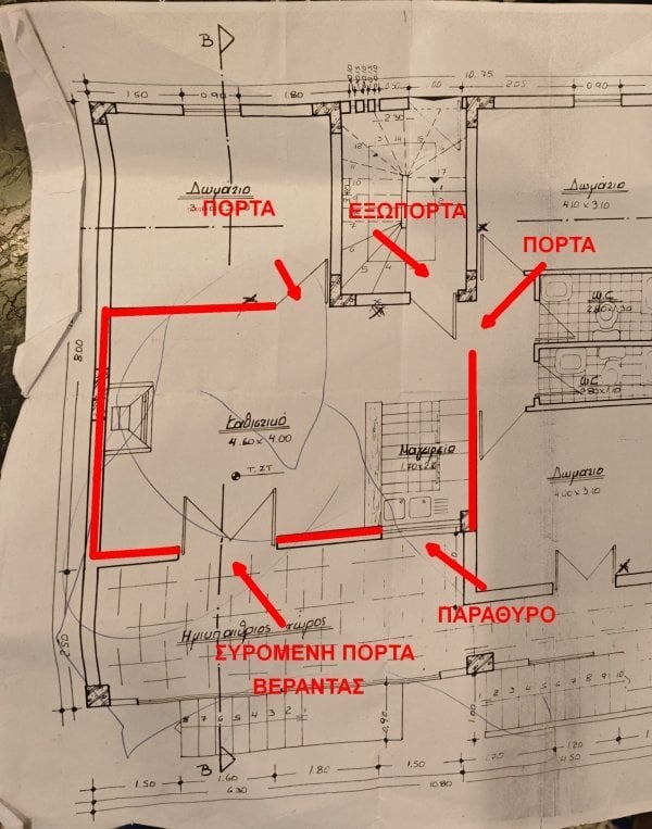

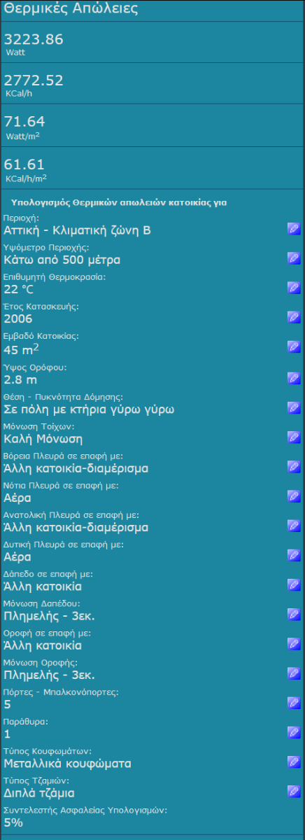

Γιατί έβαλες 5 μπαλκονόπορτες; Θέλουμε μόνο όσες είναι στον εξεταζόμενο χώρο και μόνο τις εξωτερικές.
Μόλις τώρα, liakjim είπε
Ε, 3 είναι και ένα παράθυρο, μαζί και η εξώπορτα του διαμερίσματος. Το 5ο "άνοιγμα" είναι η πόρτα προς το υπόλοιπο σπίτι (ακριβώς όμως απέναντι από το κλιματιστικό).
Να τα βάλω 4 ή 3 είναι το σωστό?
Ναι, κόλλησε το κεφάλι μου.
54 λεπτά πριν, Πέτρος είπε
Όχι άστο.

ΘΕΡΜΙΚΕΣ ΑΠΩΛΕΙΕΣ
6043,64
Watt
5197,53
KCal/h
318,09
Watt/m2
273,55
Kcal/h/m2

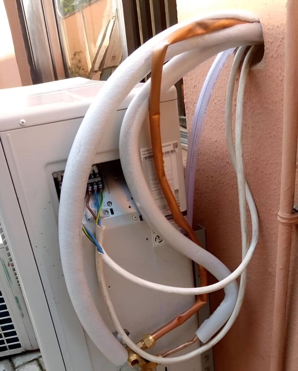

Τοποθετήθηκαν τα Mitsubishi AY σήμερα. Πρώτη άποψη είναι ότι είναι εξαιρετικά αθόρυβα μέσα έξω.
Αυτό το mel cloud με εχει δυσκολέψει πολύ να το συνδέσω. Η μέρα με τη νύχτα σε ευκολία με το gree που το σύνδεσα μέσα σε λίγα δευτερόλεπτα.
Επεξ/σία από GiannisSol
οταν ξεκινησεις τις δοκιμες να κανεις και μια αποτιμηση αν αξιζει η διαφορα στην τιμη σε σχεση με το gree.
