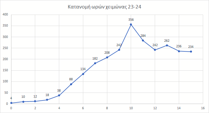

Εσύ θα μου πεις, πάλι στα παπάκια μου τι θα κάνει πάνω από 12C μιας και στα Γιάννενα το κλίμα είναι τέτοιο που εμένα με νοιάζει πιο χαμηλά τι κάνει.
Και πράγματι πιο παλιά με τη βοήθεια ενός μέλους, είχαμε δει το κλίμα στην περιοχή σου το οποίο πάει έτσι ->
image.png.0b983d4d8eb2314c8d20607cfd5135
σε σχέση πχ με τον Ωρωπό Αττικής που πάει έτσι ->
Όπως βλέπεις υπάρχει τεράστια διαφορά με την Αττική να μην παίζει σχεδόν καθόλου κοντά στο μηδέν και να κοιτάμε οικονομία στην περιοχή των γύρω από 10C όπου εκεί έχει τις περισσότερες ώρες, ενώ στα Γιάννενα να έχουμε σημαντικό αριθμό ωρών λειτουργίας κάτω από τους 0C , με τις περισσότερες να είναι γύρω στους 5-6C και ελάχιστες πάνω από το κατώφλι των πάνω από 11-12C όπου εκεί θα έβλεπες τη μη επιθυμητή συμπεριφορά πχ των mitsubishi heavy ( όχι όλα τα μοντέλα), ή κλιματιστικών της gree.
Με λίγα λόγια, προσωπικά δεν ξέρω. Ίσως όντως το gree (toyotomi) να είναι καλύτερη αγορά αφού βγάζει και υψηλότερο scop σε μέσο κλίμα ( 4.6 έναντι 4.4) , μπορεί το fujitsu να κάνει και πολλά defrost ή και μπορεί τελικά το fujitsu να βγει πιο οικονομικό. Δεν έχουμε και καμπύλες capacity για το toyo, θα πρέπει να βρεις το αντίστοιχο gree για να δεις πόσο capacity έχει το erai στους πχ -5C, πόσο έχει το fujitsu και να δεις και ποιο είναι περισσότερο ισχυρό και αν σε καλύπτουν μιας και θα πρέπει να έχεις υπόψη ότι με τα defrost έχεις -15 με -20% μείωση στο capacity που έτσι και αλλιώς πέφτει με την εξωτερική θερμοκρασία.

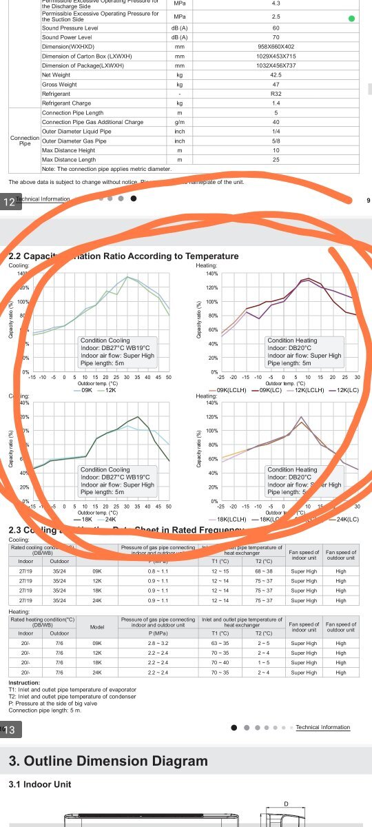

Το erai είναι το αντίστοιχο Gree Airy που έχω εγώ. Δεν βρίσκεις καμία τέτοια πληροφορία από τον Κινέζο δυστηχως.
Θα πρέπει να υπάρχει κάπου το service manual . Συνήθως τα βρίσκουμε στα gree και εκεί μέσα υπάρχουν καμπύλες με capacity/external temperature.
https://man.kievclimate.com/man/Gree/RAC/Airy/SM_Airy_JF00305350.pdf
Αυτο εχω βρει. Αν θες ριξε του μια ματια, εγω δεν βρηκα κατι.
Επεξ/σία από GiannisSol
1 ώρα πριν, GiannisSol είπε
Τι συμπερασματα βγαζεις;
Ότι τώρα μπορείς να δεις πόσο capacity χάνει ανάλογα με τη θερμοκρασία (και το μοντέλο).  ;)
