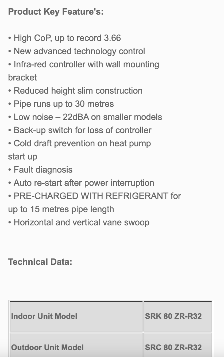

Ρε 'σείς .... εδώ λέει ότι η Μιτσουμπα https://www.orionairsales.co.uk/mitsubishi-heavy-industries-air-conditioning-srk80zr-wall-8kw28000btu-r32-a-heat-pump-240v50hz-11223-p.asp ειναι pre-charged. Λετε οντως να μην ελεγε παπατζες ο αντιπροσωπος ?!  Για να κανουμε λιγο summon τον @apostolisep3 να μας πει τη δικη του εμπειρια απο το δικο του ''αρκουδι''
1 λεπτό πριν, mdkamael είπε
ειναι pre-charged.
Όπως και όλα τα κλιματιστικά της αγοράς, από το πιο κορυφαίο μέχρι αυτό που θα πάρεις από το σούπερ μάρκετ.
1 λεπτό πριν, liakjim είπε
δηλώνω επίσημα noobακλας λοιπόν .... πίσω στα θρανία
Εκείνο που διαφημίζουν είναι το για πόσα μέτρα επαρκεί το precharging, όχι το ότι είναι precharged.
Υπάρχουν ουκ ολίγα κλιματιστικά που το precharging επαρκεί για 4-5 μέτρα σωληνώσεων, ενώ και το maximum charge τους είναι επίσης μικρό με αποτέλεσμα να μην μπορούν να υποστηρίξουν εγκαταστάσεις που έχουν ανάγκη για λίγα περισσότερα μέτρα.
2 ώρες πριν, mdkamael είπε
Όλα τα κλιματιστικά έχουν το φρεον τους αποθηκευμένο στην εξωτερική μονάδα από το εργοστάσιο. Αυτό ο "τεχνικός" το θεωρεί χαρακτηριστικό ότι δεν χρειάζεται να κάνει χρήση αντλίας κενού για την πλήρωση των σωληνώσεων. Όταν ακούς κάτι τέτοιο του δείχνεις τη πόρτα της εξόδου.
Την αντλία κενού την χρησιμοποιεί για να αφαιρέσει τον ατμοσφαιρικό αέρα με την υγρασία από τις σωλήνες και μετά να ανοίξει τη βανα να μπει το φρεον στο καθαρό πλέον κύκλωμα.
