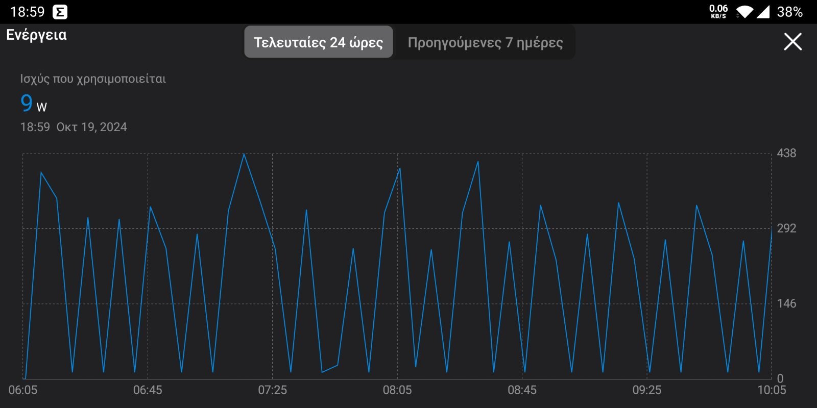

Πρώτο δείγμα σε θέρμανση Midea Gaia 9αρι σε υπνοδωμάτιο 15τμ.
Εξωτερική θερμοκρασία 15 βαθμοί, εσωτερική 23.

Καταστροφη για την ωρα...για δωσε και στην συνεχεια της μερας κ αν συνεχισει αυξησε κ ζητουμενη μηπως στρωνει καλυτερα.
ΥΓ χωρις φρεσκο υποθετω...για βαλε και φρεσκο να εχει απωλειες κ θα εχει καλυτερη, μαλλον χωρις ονοφ η εστω λιγοτερα, συμπεριφορα.

Με το ενεργειακό ταμπελάκι που έχει όταν θα πέσει κάτω από 12 η εξωτερική θα στρώσει (ίσως ) και δε μπορεί και να το χακάρει όπως τα gree για να μπορεί να το κάνει να δουλέψει σε όσα watt θέλει

αν συμβει  αυτο, ειναι οριστικα απαραδεκτα για θερμανση σε ηπιο κλιμα. Οχι μονο τα μιντεοειδη αλλα κ τα Midea!😁
Δηλαδη, αντιγραφουν λαθος προτυπο! ποσο δυσκολο ναναι αραγε ενα της τελευταιας σειρας, Daikin Sensira να αντιγραφει ?

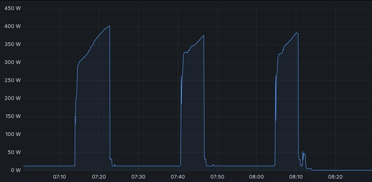

Mitsubishi electric AY 9αρι.
14 εξωτερική , 24 ζητούμενη.
Κάτι 400ρια είναι γιατί υπάρχει ένα παράθυρο λίγο ανοικτο στην ανάκληση για αερισμό.
Δεν μου αρέσει ότι δεν σταθεροποιείται κάπου.
7 ώρες πριν, energy52 είπε
Νομιζω πως βιαζεσαι λιγο..Με 15 εξωτερικη και ηδη 23 εσωτερικη τι συμπερασμα να βγαλεις..
Συμπέρασμα συμπεριφοράς βγάζεις ως προς τα on off, όχι για το ποσο καίει.

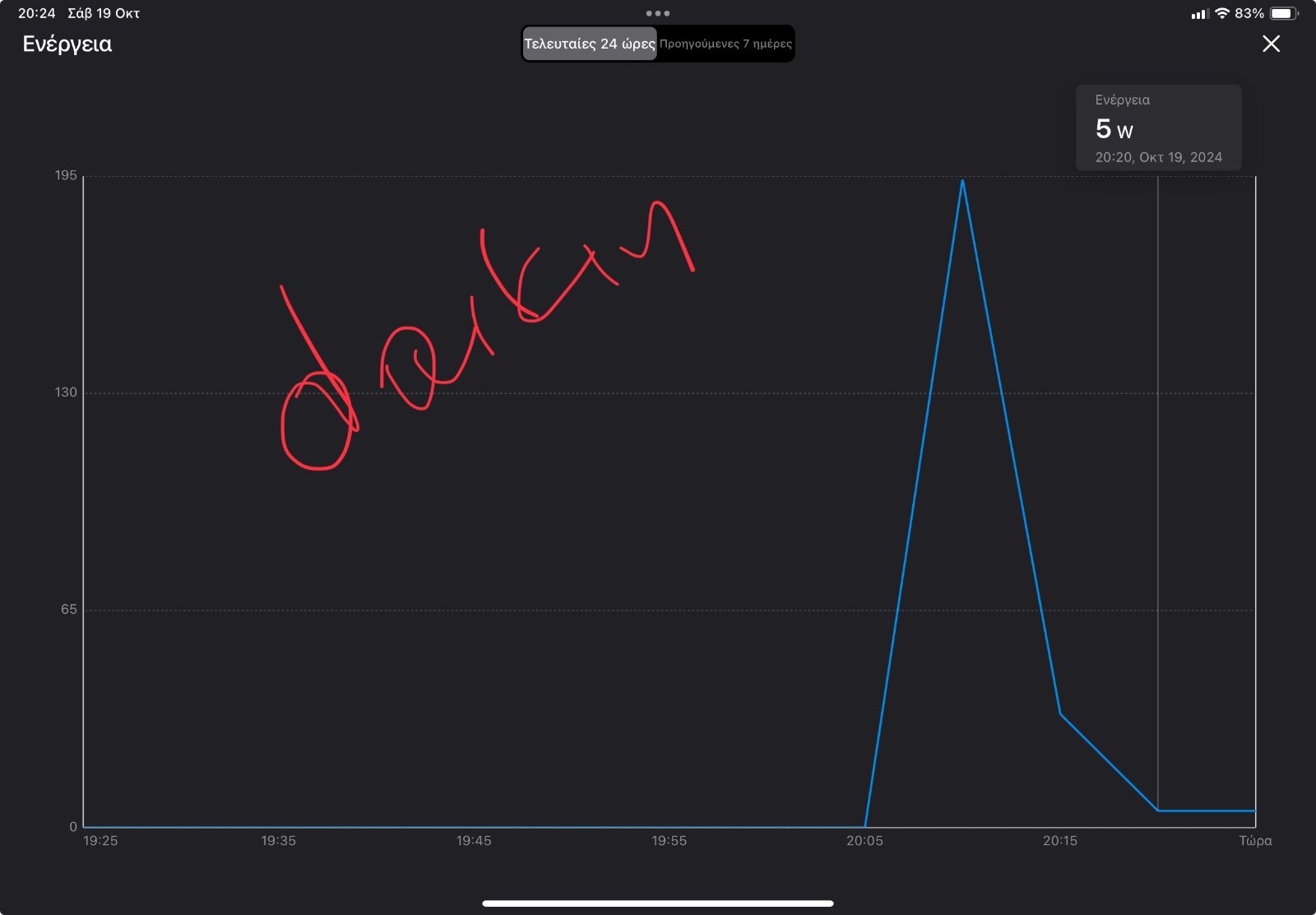

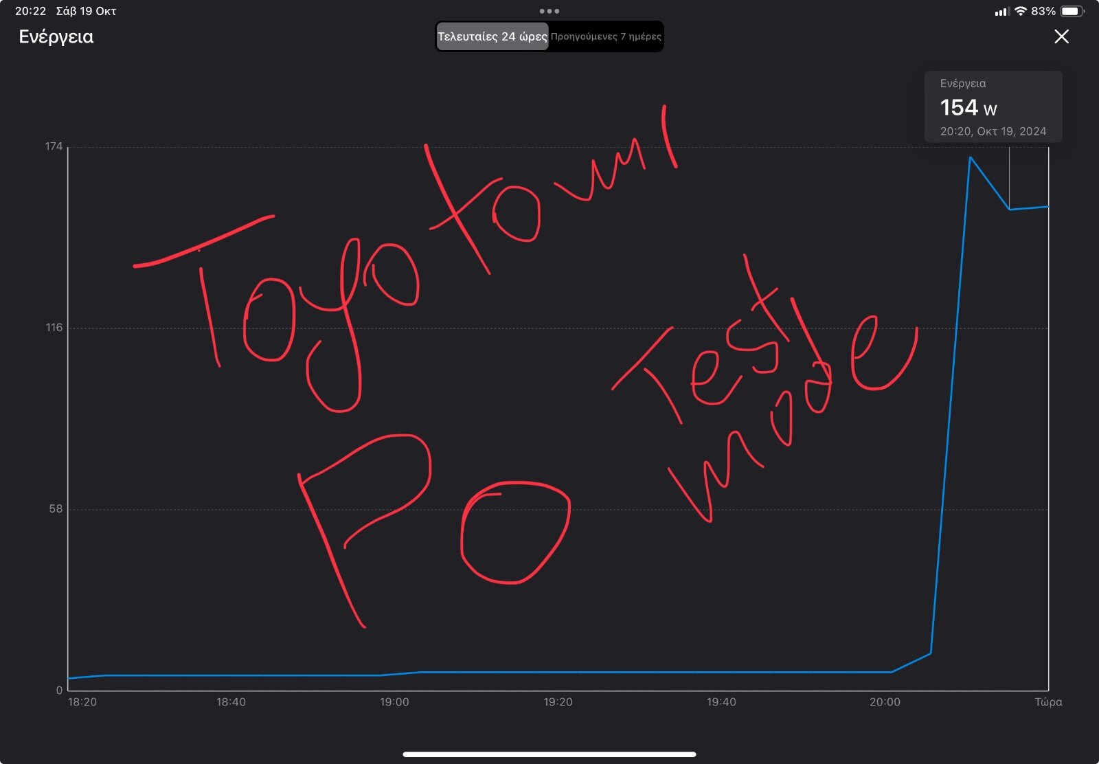

Μια δοκιμή λειτουργίας με 15 εξωτερική και ζήτηση 21
Επεξ/σία από dimostr

25 λεπτά πριν, dimostr είπε
Αφησε τα να τρεξουν καμια ωρα τουλαχιστον, με αυτο το συντομο στιγμιοτυπο δεν φενεται η συμπεριφορα τους.
