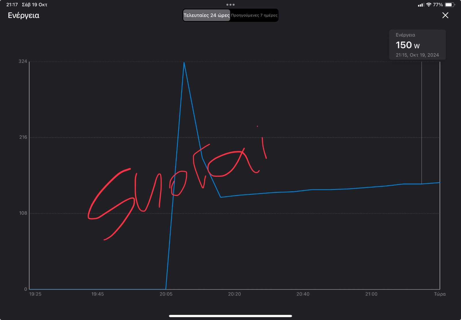

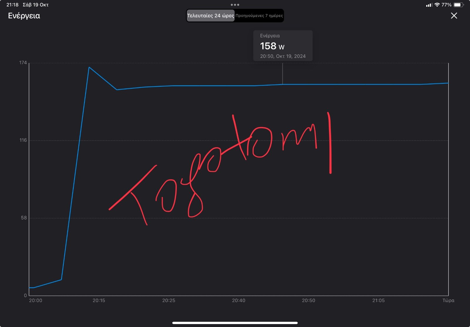

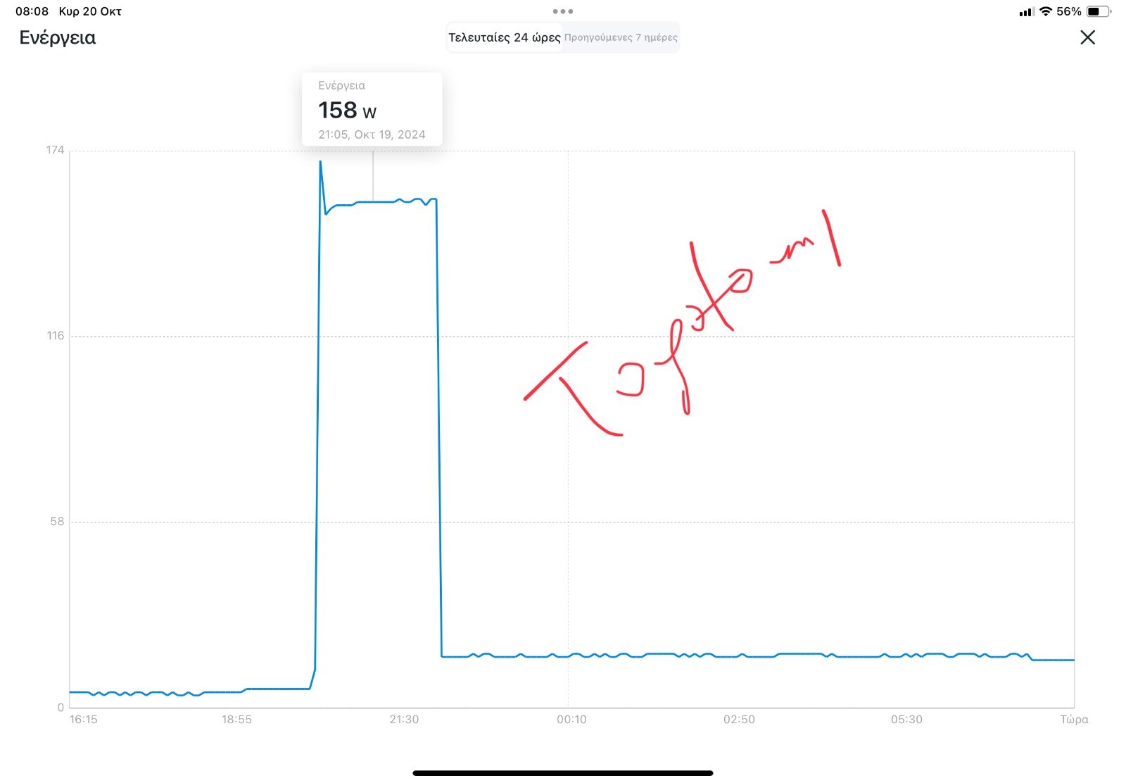

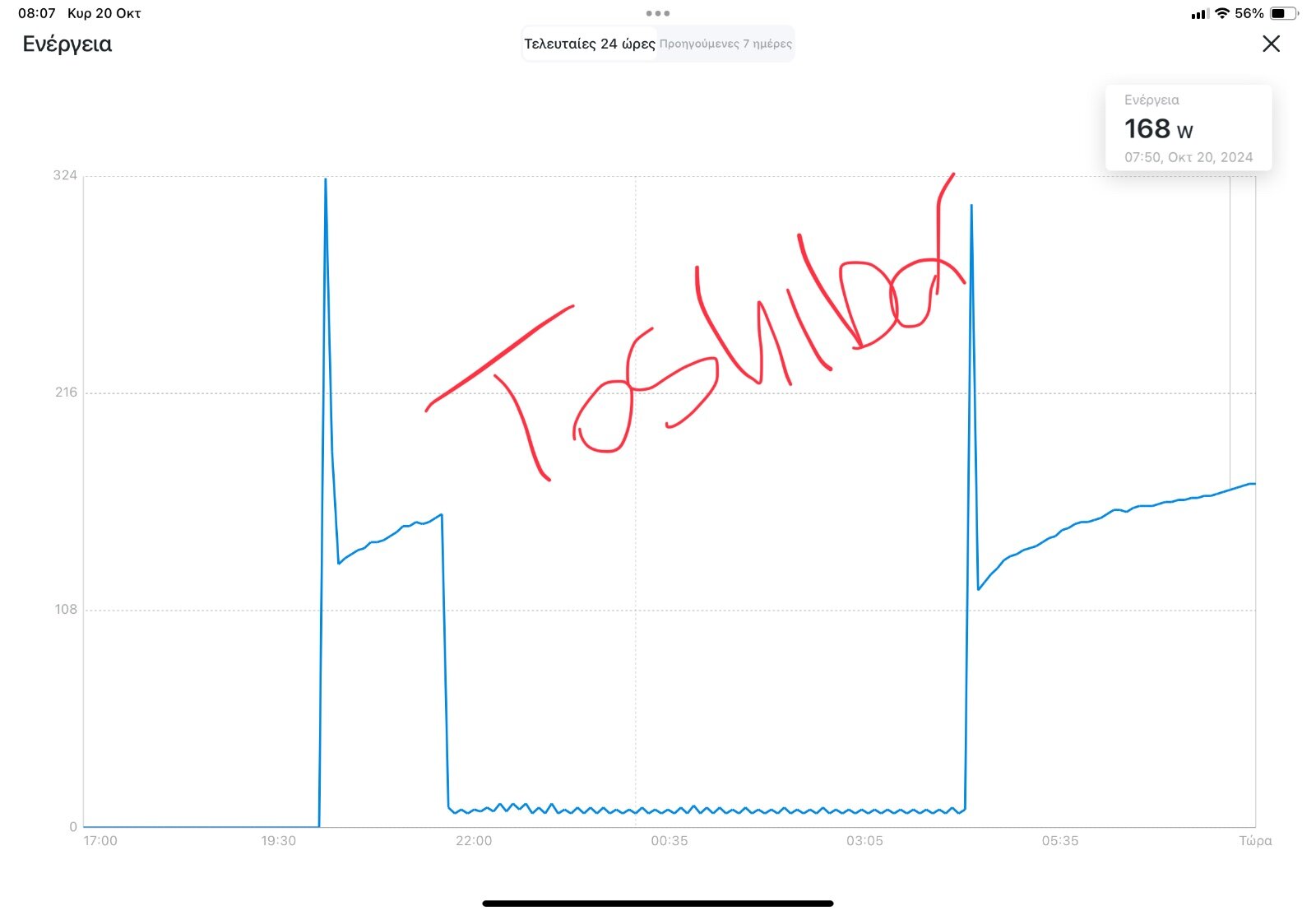

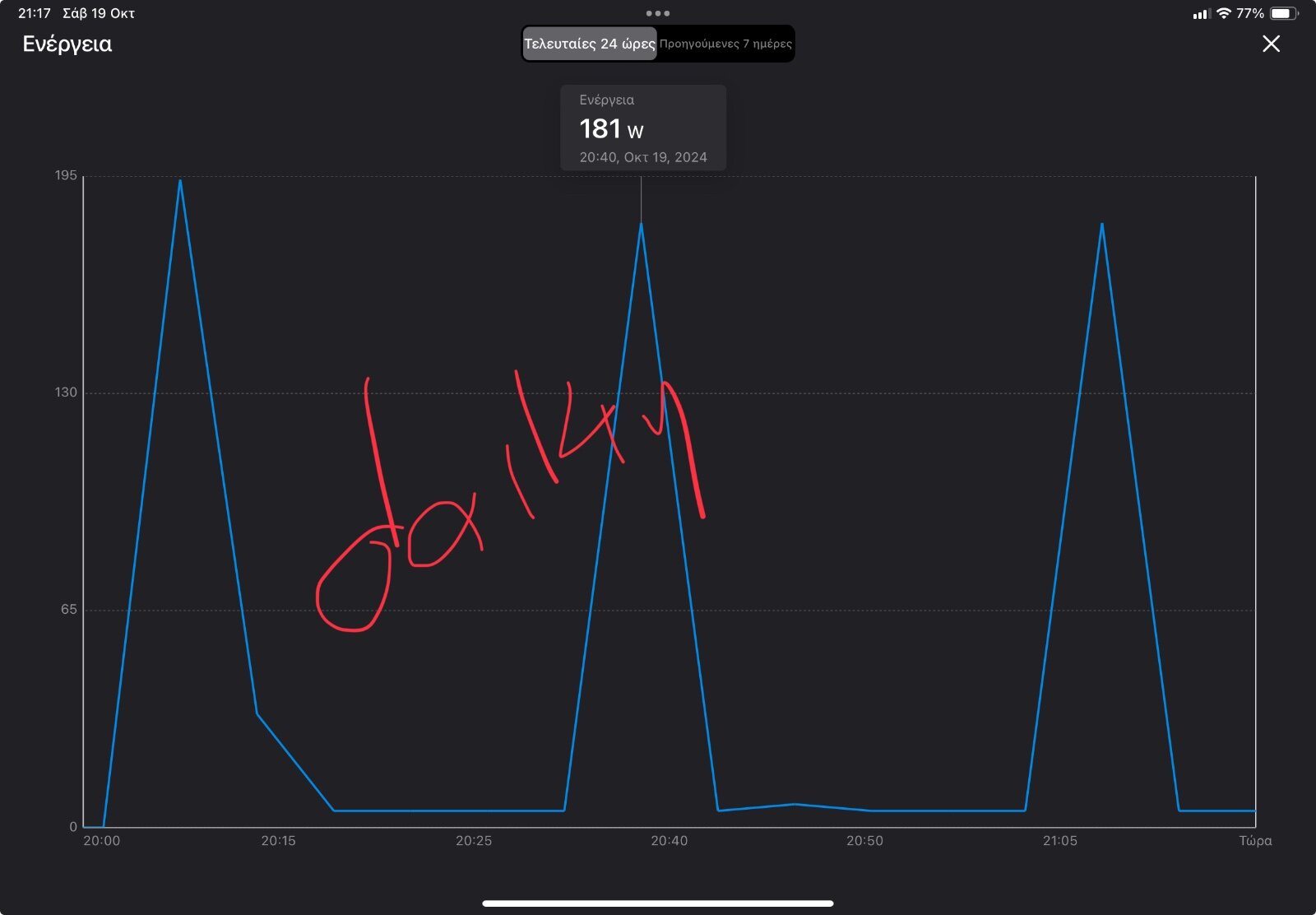

Θα τα αφήσω αλλα δε πρόκειται να αλλάξει κάτι το Toyotomi είναι λόγω test mode σε κλειδωμένα watt το daikin θα κάνει κάνα περιοδικό αναμα κάποια στιγμή στα 190 watt αλλα θα σβήσει αμέσως μιας και απέναντι το toyotomi το καλύπτει και το Shorai κλασικά θα δουλευει εκεί στα 125-160 watt μέχρι να το σβήσω

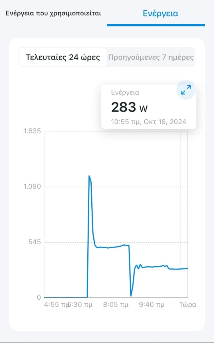

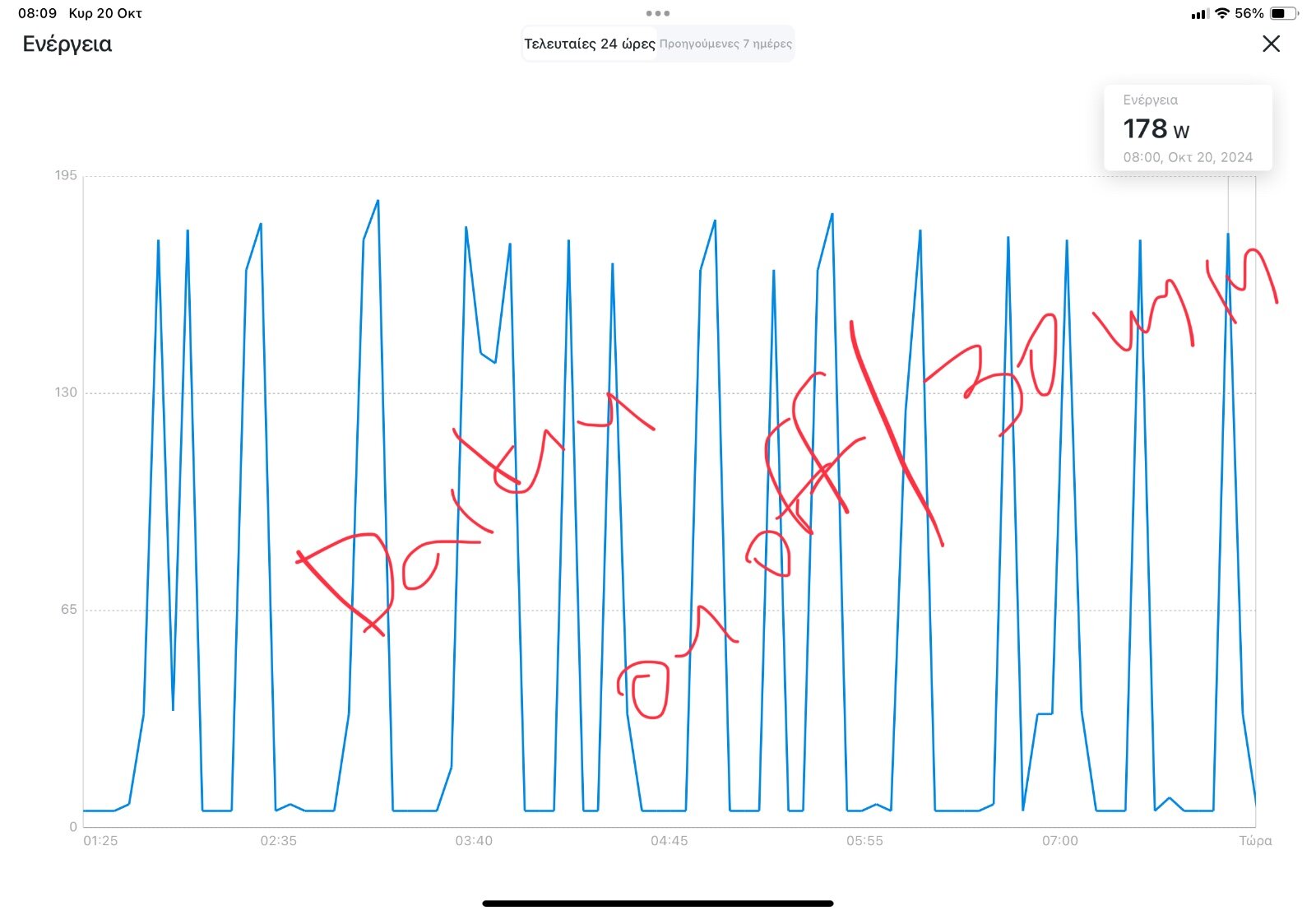

Σε μια δοκιμή που κάναμε σε φίλο με edge 13αρι είναι το παρακάτω γράφημα
1 λεπτό πριν, GiannisSol είπε
Άρα τη καλύτερη συμπεριφορά την έχει το Toshiba.
Τα Toshiba στη θέρμανση είναι από τις καλύτερες επιλογές

Πρώτη εικόνα με αυτές τις συνθήκες http://users.sch.gr/stkontos/weather/index.html
Το toyotomi σε κανονική λειτουργία για το βράδυ χωρισ I feel και όλα τα κλιματιστικά στο 21
Το edge σου παντως εχει ακριβως στην θερμανση οπως και στην ψυξη με το 9 ρι μου perfera αν βγαλεις το αρχικο peak.😲
Είναι το Shorai 18 αρι όχι το edge το δικό μου είναι το πιο παλιό μοντέλο
Επεξ/σία από dimostr
16 λεπτά πριν, Lofarek είπε
Καμία σχέση. Το perfera μπορεί να πέσει στα μισά. Έχουμε δει διαγράμματα εδώ μέσα στα 65-70W σε ψύξη και θέρμανση. Δεν νομίζω ότι υπάρχει καλύτερο 9άρι στην αγορά, τουλάχιστον για κλίμα Ελλάδας (δεν ξέρω για πιο ψυχρά μέρη).
