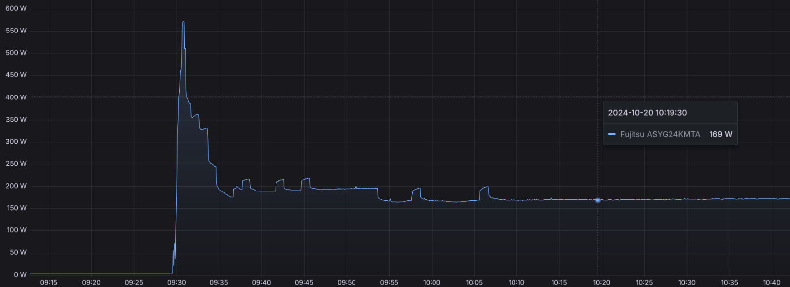

1 ώρα πριν, liakjim είπε
Καθίστε λίγο κινεζάκια να σας δείξουμε πως γίνεται .
Διάγραμμα από το 24άρι asyg24kmta
Δίπλα στα κινεζάκια βαλε και μερικά γιαπωνεζακια .
Αυτή τη συμπεριφορά που έχει το Fujitsu σου είναι η ιδανική . Έχουμε από άλλα μοντέλα Fujitsu feedback ότι συμπεριφέρονται έτσι ;

Έχουμε από το δικό μου παλιό asyg24klca το οποίο έπαιζε ελάχιστα λίγο παραπάνω στα 210W και έχουμε το asyg18kmte το οποίο παίζει στα 90W.
Δεν θυμάμαι κάποιο άλλο.
17 λεπτά πριν, liakjim είπε
