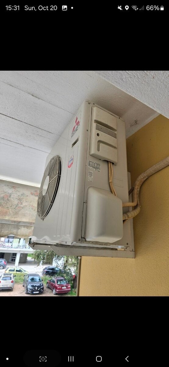

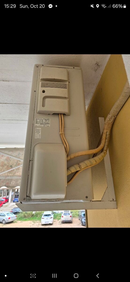

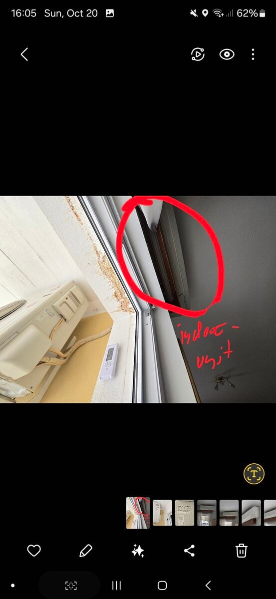

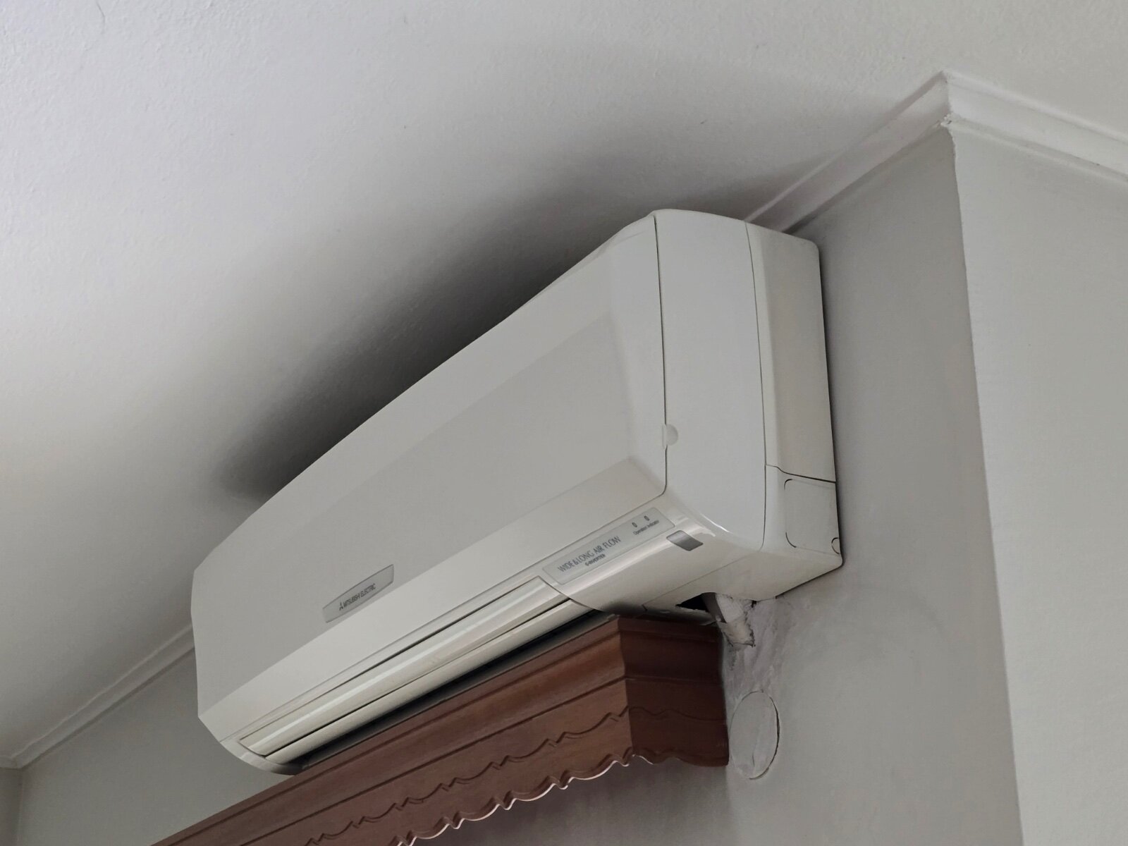

Για ρίξτε μια μάτια τσακάλια μου στη συγκεκριμένη εγκατάσταση ... είχε γίνει από τον επίσημο γνωστό αντιπρόσωπο της mitsubishi στα Ιωαννινα σε μοναδα που ενδεχομενως θα αλλαχτει, κυριως για θερμανση - μετα απο ωρες αναγνωσης των προηγουμενων σελιδων, μονο εμενα μου φαινεται ''καπως περιεργη'' ? ( απουσια κουλουρας και επαρκους μηκους σωληνα που συνδεει εσωτερικη-εξωτερικη μοναδα, ιδιο επιπεδο τοποθετησης σε υψος εξωτερικη με εσωτερικη, εσωτερικη πολυ κοντα στο ταβανι )
Αυτό αν δε κάνω λάθος δεν είναιinverter οποτε εαν πρόκειται να βάλεις πάλι από τον συγκεκριμένο και συνεχίζει να ακολουθεί αυτά που ήξερε και όχι αυτά που πρέπει για ένα inverter κλιματιστικό τότε να το ξανασκεφτείς από ποιον θα αγοράσεις
Σιγουρακι Inverter - το μοντέλο είναι το  msz-ga71va. Aρα επιβεβαιώθηκαν οι ενδοιασμοί μου και επίσημα.

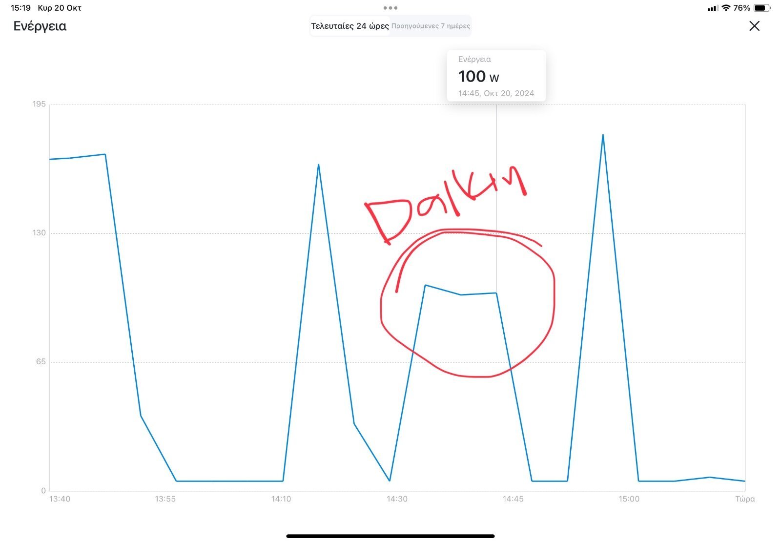

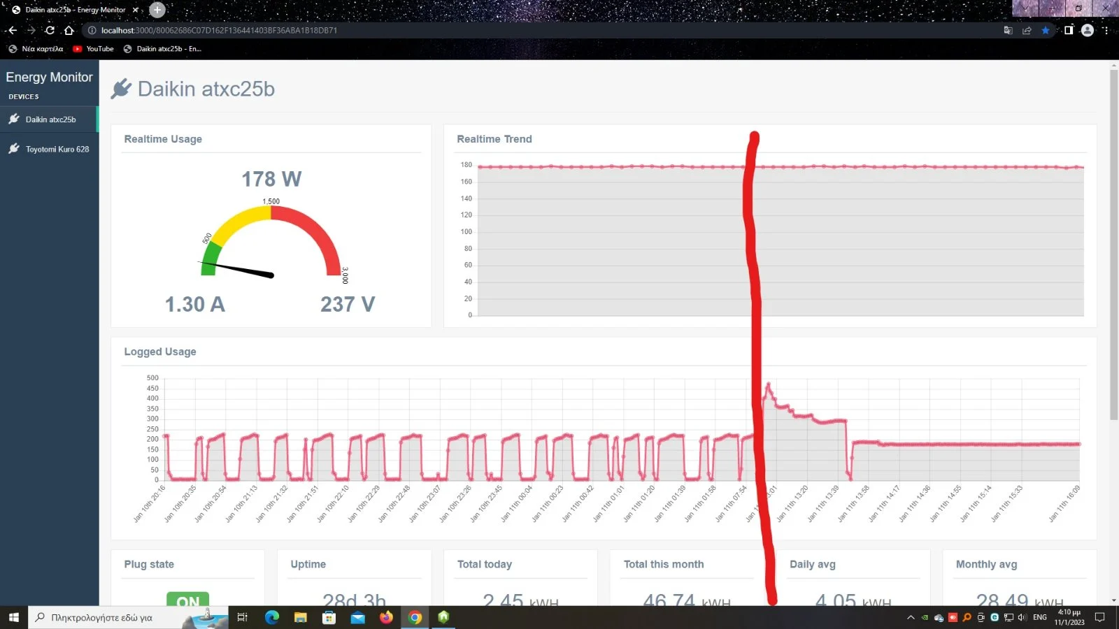

Επειδή μια εικόνα είναι χίλιες λέξεις, θα βάλω μια φωτογραφία λειτουργίας από το ίδιο κλιματιστικό με λειτουργία την ίδια μέρα και με μόνη διαφορά την *χρηση αντλίας κενου* του όπως έπρεπε
Μετά την κόκκινη γραμμή τι έχει συμβεί και λειτουργεί γραμμικά ;
έγραψε πριν  , έγινε ξανά εγκατάσταση με αντλία κενού
Στο δικό μου, με αντλία κενού που έβαλε και το συνεργείο της Daikin όταν ήρθε για την αντικατάσταση, βλέπω την εικόνα στα αριστερά με συνεχή spikes...
Άρα η μη χρήση αντλίας κενού προκαλεί αμεσα τραγικα αποτελέσματα στην απόδοση του μηχανήματος και όχι μόνο μακροπρόθεσμη βλάβη στο συμπιεστή.
Θα δείτε την συνολική εικόνα όταν το κλιματιστικό δουλέψει σε πολλά σενάρια και όχι ακόμα που ίσως τα φορτία που καλείται να διαχειριστεί είναι τέτοια που δε του επιτρέπουν πιο ομαλή λειτουργία , σε κάποιο σημείο όλα θα κάνουν ον οφφ το θέμα είναι όταν οι συνθήκες και η συχνότητα δε δικαιολογούν τα απανωτά ον οφφ , στο γράφημα που ανέβασα δεν είχε λόγο να κάνει ον οφφ το κλιματιστικό τα έκανε λόγο κακής εγκατάστασης
2 λεπτά πριν, dimostr είπε
Αν είναι μετά την αλλαγή της πλακέτας νομίζω πως θα έπρεπε να το αναφέρεις κι αυτό επειδή πολλοί ακόμα και με σωστή εγκατάσταση θα βλέπουν την αριστερή εικόνα στο κλιματιστικό τους...
