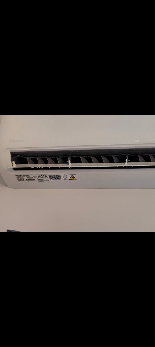

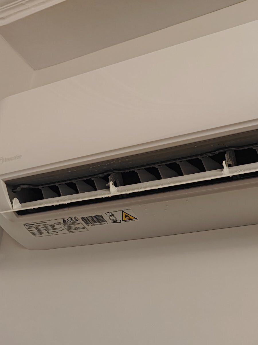

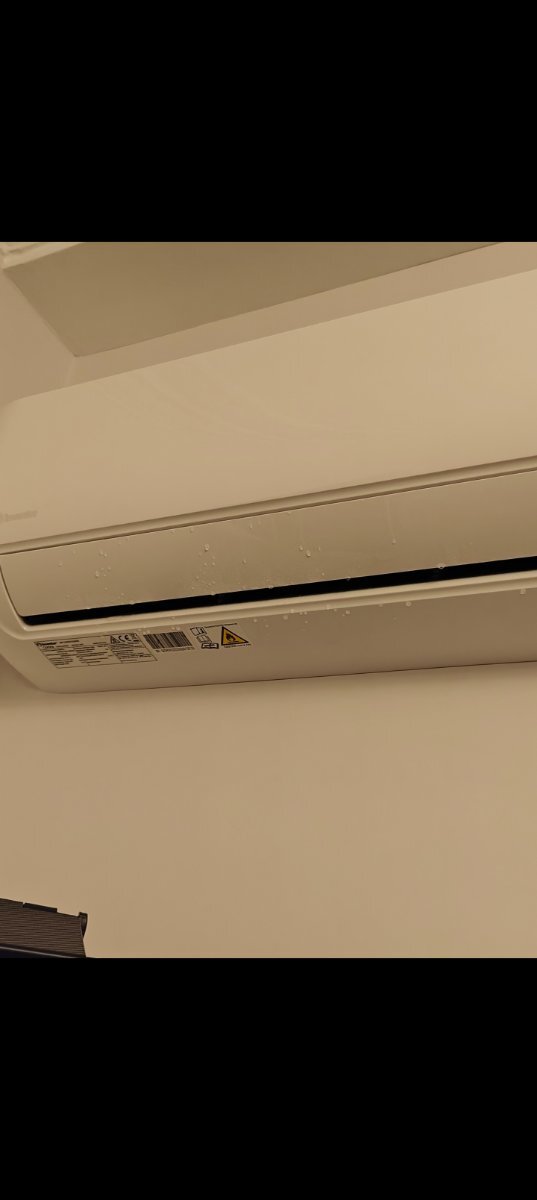

Καλησπέρα, έχω αγοράσει τον Φεβρουάριο του '24 ένα κλιματιστικό inventor corona 24αρι.. Όταν ξεκίνησαν οι καλές ζέστες και το δούλεψα στη ψύξη, είδα από τις περσίδες να κάνει υγροποίηση και μερικές φορές κιόλας, να κάνει υδρονεφωση... Τα φίλτρα είναι καθαρά, η αποχέτευση στο μπαλκόνι είναι ελεύθερη και βγάζει κανονικά νερό.. Πήρα την εταιρεία, και μου είπαν ότι συμβαίνει γιατί το σπίτι είναι με πλάκα στο ταβάνι, η οποία δεν έχει θερμομόνωση και κατεβάζει πολύ θερμοκρασία με αποτέλεσμα η διαφορά της θερμοκρασίας να δημιουργεί αυτό το πρόβλημα (το σπίτι είναι κατασκευής του 70 με μια απλή πλάκα που δεν έχει πρόβλημα υγρασίας).. Παρολαυτα η inventor μου είπε ότι θα μου αλλάξει την εσωτερική μονάδα επειδή το ζήτησα εγώ και δεν ήθελαν να δυσαρεστησουν τον πελάτη. Ήρθαν, άλλαξαν την μονάδα με καινούργια, και το πρόβλημα συνεχίζεται.. Εχει κάποιος αντιμετωπίσει κάτι παρόμοιο ή γνωρίζει αν αυτή η εξήγηση της εταιρείας ευσταθεί;;;
Ευχαριστώ!!

σίγουρα δεν είναι τα νερά που λιμνάζουν γιατί δεν βγαίνουν έξω;Εχεις τσεκάρει την αποχετευση του ;

Βλέπω έχει αρκετή απόσταση από το ταβάνι, σωλήνες καινούριες ή προεγκατάσταση του σπιτιού; Αν μπορείς βάλε φώτο το εσωτερικό από μακριά και το εξωτερικό μηχάνημα.

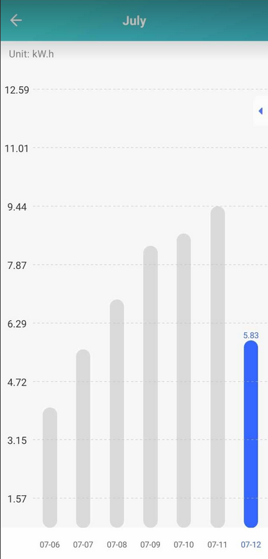

Καταρχήν δωσε μας πληροφορίες για τον χώρο που είναι εγκατεστημένο, μήπως πήρες μικρό μηχανημα για τον χώρο σου, μήπως παράλληλα έκαψες φούρνο ή εστίες κουζίνας.
οι kwώρες που λες είναι μικτές από όλο το σπιτι δεν μπορούμε να βγάλουμε οποιοδήποτε συμπέρασμα από αυτό.
Εχθές γυρίσαμε μετά από 6 μέρες κλειστο σπιτι με ταράτσα από πάνω και για 21ωρες έκαψε 10kw το erai 271w
Το σπιτι ειναι 65τμ.το κλιματιστικο μπηκε ακριβως στην ιδια θεση οπου ηταν το παλιο(18αρι carrier του 1999 η του 2000)ειπα παραπανω οτι πηρα ενα erai 18αρι.
Η κανονικη μου χρηση τοσα χρονια ειναι ιδια  πανω κατω ως προς την καταναλωση τι καιω κτλ
Ενδεικτικα σου βαζω περυσι εκκαθαριστικο πριν ανοιξω το παλιο κλιματιστικο και εκκαθαριστικο μετα,λογω του κλιματιστικου εκαψα περιπου 300kwh παραπανω
Εφετος του ιουνιο με την συνηθισμένη μου χρηση στο σπιτι συν 5 6 ημερες ανοιγμα το παλιο κλιματιστικο,2 ανεμιστηρες να καινε σχεδον ολη μερα κ εναν ιονιστη,ενα μαγειρεμα την ημερα γενικα οτι εκανα παντα εκαψα 232kwh...
Απο προχθες που περασα το νεο κλιματιστικο εκαψα 64kwh σε ολο το σπιτι δλδ 32kwh την ημερα δλδ μεχρι τελος του ιουλιου θα εχω καψει αλλες 640kwh συνολο 680kwh για 21 ημερες απο 10/07 εως 31/07 κ αν το ειχα απο τις αρχες του μηνα θα ηταν 900 κατι kwh ΓΙΑ ΕΝΑ ΜΗΝΑ...οσο δηλαδη εκαιγα σε ενα 4 μηνο περιπου...
Σορρυ αλλα αυτο δεν μου φαινεται φυσιολογικο,ολα τα προηγουμενα ετη με το παλιο κλιματιστικο απο τις 200kwh που εκαιγα πηγαινα περιπου 100-130kwh παραπανω  το μηνα δλδ κοντα στις 300 το 4μηνο κοντα στις 1100-1200 kwh και τωρα με το νεο κλιματιστικο μιλαμε για 900khw σε ενα μηνα.
Δεν είναι η αποχέτευση γιατί και στο προηγούμενο είχαμε αλλάξει αποχέτευση και συνέχιζε το ίδιο πράγμα... Γενικότερα, όταν ρίχνεις νερό στην αποχέτευση, βγαίνει κανονικά στον εξωτερικό σωλήνα
1 ώρα πριν, Klausx είπε
Οι σωλήνες είναι καινούργιες, μπήκαν μαζί με το κλιματιστικό... Η εξωτερική μονάδα είναι σε σημείο χαμηλότερο από την εσωτερική, οπότε δεν υπάρχει πιθανότητα να τα γυρνάει μέσα
13 λεπτά πριν, Alexgianno είπε
Έχεις θερμόμετρο να δεις με τι θερμοκρασία βγαίνει ο αέρας; Αν βγαίνει πχ με 5-6C, ίσως για αυτό σου κάνει υγροποιήσεις; Πόση υγρασία έχεις στον χώρο; Επίσης έχεις δοκιμάσει να το δουλέψεις σε λίγο υψηλότερη ταχύτητα ανεμιστήρα;
17 λεπτά πριν, Alexgianno είπε
Μπορείς να ανεβάσεις φώτο να δούμε πως είναι η εξωτερική εγκατάσταση και αν έχουν γίνει όλα όπως πρέπει; Φαντάσου πόσα κλιματιστικά έχουν μπει και από επάνω είναι πλάκα.... να πεις ότι το είχαν κολλήσει κιόλας, βλέπω τουλάχιστον 20 πόντους.

1 ώρα πριν, akiskar123 είπε
Δηλαδή προσπαθείς να ψύξεις με 18αρι 65τμ σπιτι;
Τι θερμοκρασία το βαζεις; Τι θερμοκρασία πετυχαίνει και σε πόση ώρα; Έχει κουμπί στο χειρηστηριο που βλέπεις την θερμοκρασία και την υγρασία πάνω στην πρόσοψη.  Αν δηλαδή το βαζεις στους 23 και μετά περιμένεις να σου κάνει οικονομία μάλλον δεν έχεις καταλάβει πως δουλεύουν τα κλιματιστικά.
Αν δεν βαλεις κάποιον μετρητή να δεις τι καίει ότι και να πούμε εμείς είναι άσκοπο.
