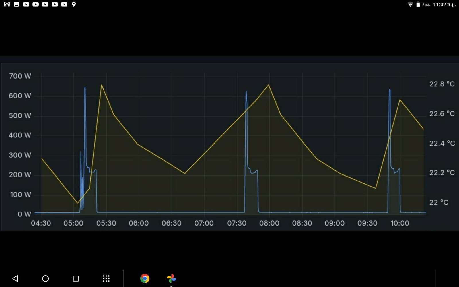

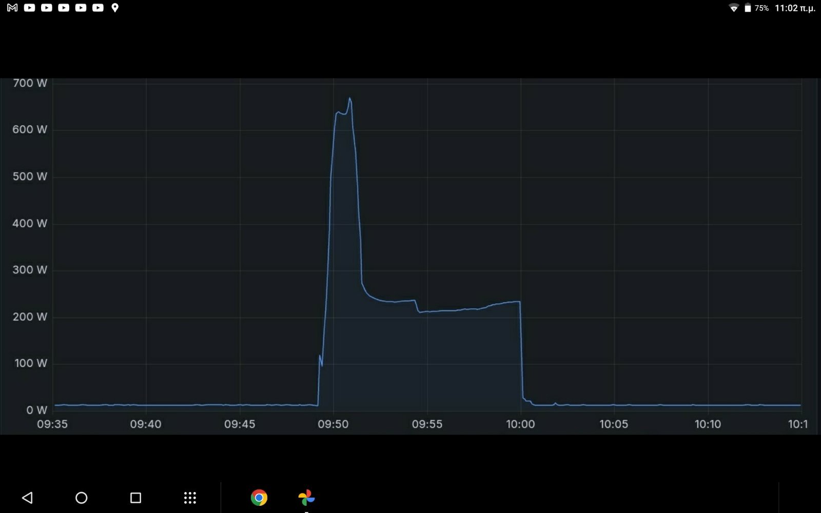

Μιας που η θερμοκρασία άρχισε να τσιμπάει λίγο προς τα κάτω αρχίζουμε και μεις τα τεστακια...
Εξωτερική θερμοκρασία από 11 έως 14  πριν από λίγο.
Εσωτερική 22.5
Δε γράφω ποιο κλιματιστικό είναι και περιμένω προβλέψεις από τα διαγράμματα...

7 λεπτά πριν, alexdeskas είπε
Εσωτερική 22.5
Δε θα το βρείτε ...

Ποια διαγράμματα; Σίγουρα δεν τα βρήκαμε 🤣
  • Haha 1
6 λεπτά πριν, liakjim είπε
Κάποιο τεχνικό πρόβλημα υπήρξε... Οκ το διόρθωσα...
