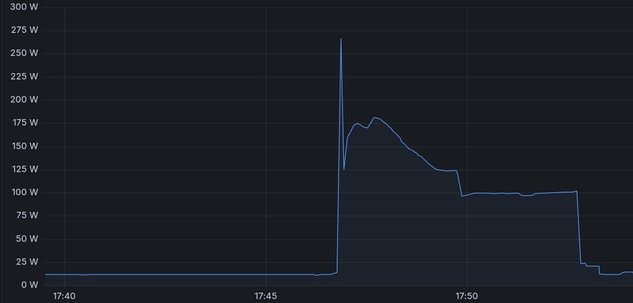

Μπορείς να το κάνεις να κατεβαίνει μέχρι και τα 100W αλλά σε εκείνη την περίπτωση δε θα κατεβάζει περσίδα λόγω χαμηλής θερμοκρασίας εξόδου αέρα... ( Στην ουσία ρυθμίζεις σε πόσα Hz να κατεβαίνει ο συμπιεστής). Εγώ το έχω στα 18Hz. Κατεβαίνει μέχρι τα 10.
Επίσης μπορείς να ρυθμίσεις και το σε πόσο χαμηλές στροφές θα δουλεύει ο εσωτ. ανεμιστήρας.
Εγώ το χαμήλωσα αρκετά γιατί από το εργοστάσιο ήταν ρυθμισμένο αρκετά ψηλά με αποτέλεσμα να με ενοχλεί ο θόρυβος. Τώρα είναι Οκ.

Δες παρακάτω... Midea να κατεβαίνει στα 100W στη θέρμανση...
Σε ήπιες εξωτερικες θερμοκρασίες θα μπορούσα να το αφήσω και εκεί...

Οπότε εσύ για τον συμπιεστή έβαλες στο CH19 την τιμή 40 ή στο CH11 το 10;
Για τη θέρμανση στο CH12 έχω βάλει το 18 πλέον.
Δοκίμασα και το 10 στο οποίο κατεβαίνει στα 100W όπως είπα νωρίτερα δοκίμασα και 12 και 15 αλλά κατέληξα στο 18.
Το CH11 είναι για την ψύξη.

Κατεβάζεις την ασφάλεια του κλιματιστικού για τουλάχιστον 1 λεπτο και μετά την ανεβάζεις.
Μόλις επανέλθει το κλιματιστικό (γύρω στα 10 δευτερόλεπτα θα χρειαστεί) πατάς ταυτόχρονα το power και το fan για 7 δευτερόλεπτα.
Θα ακουστεί το μπιπ από το κλιματιστικό και στο τηλεχειριστήριο νομίζω γράφει 0.
Με τα βελάκια πάνω ή κάτω διαλέγεις το CH.
Πχ θέλεις το 12 πατάς το βελάκι μέχρι να δείξει 12.
Μέρα πατάς για 2 δευτερόλεπτα το power.
Τότε στο τηλεχειριστήριο γράφει CH.
Με τα βελάκια πάνω ή κάτω διαλέγεις την τιμή που θες να δώσεις πχ 18.
Μετά πατάς Οκ.
Το power για 2 δευτερόλεπτα.
Και τέλος πατάς ταυτόχρονα power και fan για 7 δευτερόλεπτα.
Ξανά κατεβάζεις την ασφάλεια για 1 λεπτο και την ανεβάζεις.
Αυτό ήταν...
