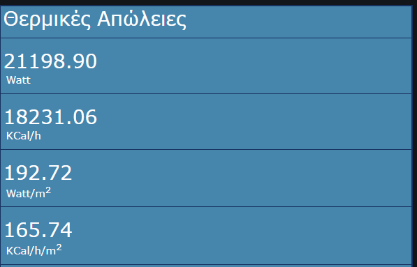

Παιδια ηρθε η ωρα να παρω και εγω ενα νεο μιας και το daikin το 24αρι του 1997 ενω ζεσταινει αψογα 110τμ σπιτι καιει παρα πολυ και εχει γινει ασυμφορο πια με το ρευμα στα υψη.
Μπορειτε να μου προτεινετε καποιο μεχρι το 1000-1200 18αρι η 24αρι? Επισης κατι ανεφεραν για το νεο προγραμμα για αγορα οικιακων συσκευων. Θα ανοιξει πιστευετε φετος η εχουμε ακομα δρομο? Το πετρελαιο 1.15 περιμενω να πεσει ακομα λιγο να βαλω 1000 λιτρα αλλα για την ωρα το κλιμα ειναι το καλυτερο για να σπασει το πρωϊνο κρυο.

Ερωτηματολόγιο Αγοράς Κλιματιστικού

  1. Ανώτατο διαθέσιμο ποσό : 1200
  2. Νέα αγορά ή αντικατάσταση παλιού. Στη 2η περίπτωση αναφέρουμε το μοντέλο του παλιού κλιματιστικού και αν ήταν επαρκές / μάλλον οριακό / ανεπαρκές: Αντικατασταση παλιου Daikin FTY603D + RY60C
  3. Επιθυμητό κατάστημα ή τύπος καταστήματος (πχ μεγάλη αλυσίδα που συνήθως έχουν αυξημένες τιμές αλλά έχουν ευκολίες πχ τρόπος πληρωμής με δόσεις, ανακύκλωση παλιού κλιματιστικού , δωρεάν εγκατάσταση κτλ): Απο παντου μιας και εχω δικο μου ανθρωπο να κανει την εγκατασταση
  4. Χρήση κλιματιστικού προσδιορίζοντας αν είναι για αποκλειστική ψύξη, θέρμανση ή και τα δύο (πχ 20% ψύξη / 80% θέρμανση): 30% θερμανση 70% ψυξη
  5. Συχνότητα χρήσης πχ περιστασιακή πηγή ψύξης ή αποκλειστική πηγή ψύξης και θέρμανσης κτλ: Καλοκαιρι στους καυσωνες 10 ωρες τη μερα + χειμωνα 3-4 ωρες κυριως πρωϊνες ωρες
  6. Αναφέρουμε αν έχουμε και αν μπορούμε να χρησιμοποιήσουμε και εναλλακτικό τρόπο θέρμανσης πχ λέβητας πετρελαίου. Πετρελαιο εχουμε κανονικα με λεβητα
  7. Χώρος που θα τοποθετηθεί με προσδιορισμό αν θα είναι ενιαίος πχ σαλονοκουζίνα, υπνοδωμάτιο, τραπεζαρία κτλ : Κεντρικο καθιστικο που βαραει απευθειας στο χολ οπου διαχωριζονται τα δωματια αριστερα δεξια.
  8. Τοποθεσία (πόλη και περιοχή αν είναι Αθήνα) , προσδιορίζοντας ελάχιστες και μέγιστες θερμοκρασίες (αν έχουμε κοντά μετεωρολογικό σταθμό από το https://meteo.gr/Gmap.cfm το λέμε), υψόμετρο και τυχόν ιδιαιτερότητες (πχ πάνω στη θάλασσα, ξηρό κλίμα κτλ). Χαλκιδικη 6χλμ απο τη θαλασσα 200 μετρα υψομετρο. Θερμοκρασιες χειμωνα πεφτει μεχρι -2 βραδινες ωρες και καλοκαιρι πιανουμε 37-38 εξω.
  9. Απαραίτητα, επιθυμητά και αδιάφορα features πχ wifi, ιονιστής,  μεγάλη εγγύηση, αθόρυβο κτλ: Καλο θα ειναι να εχει wifi για χειρισμο απο κινητο η απομακρυσμενα ιονιστη για το τσιγαρο και εγγυηση 10 χρονια ειναι στα θετικα για μεγαλυτερη ασφαλεια αν παθει κατι.
  10. Πληροφορίες περί μονώσεων, κουφώματα, ιδιαιτερότητες χώρου, προσανατολισμό, (πχ έντονη ηλιοφάνεια, ψηλοτάβανο, μαγαζί με ανοιχτές πόρτες κτλ). Κουφωματα PVC διπλο τζαμι Aluminco νομιζω θερμοδιακοπη δεν υπαρχει μονωση δεν υπαρχει το ταβανι 3 μετρα το κλασικο και σκεπη κανονικα με κεραμμυδια τριγωνικη. Ο χωρος ειναι ευκολος μιας και μιλαμε για κλασικο καθιστικο μπαινει γωνια το κλιματιστικο και βαραει με κατευθυνση στο χολ και παει στα δωματια πολυ γρηγορα.
  11. Τέλος για να δοθεί μια αίσθηση του χώρου, αναφέρουμε τις απώλειες του χώρου μας με χρήση του παρακάτω εργαλείου ΥΠΟΛΟΓΙΣΜΟΥ ΘΕΡΜΙΚΩΝ ΑΠΩΛΕΙΩΝ . Screenshot-3.png

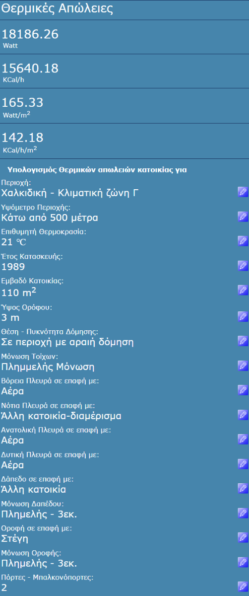

110τμ έβαλες στο 11ο ερώτημα; Επανάληψη σύμφωνα με τις οδηγίες.
Επίσης δεν είπες αν το παλιό 22αρι είναι επαρκές.
1 λεπτό πριν, liakjim είπε
110τμ εβαλα στη σελιδα ναι. Το παλιο το υπερκαλυπτει το σπιτι ναι.
10 λεπτά πριν, Arkin είπε
Ρε συ τρέξε το 11ο ερώτημα σωστά ΄συμφωνα με τις οδηγίες που θα δεις κάτω από το ερωτηματολόγιο να δούμε αν σε παίρνει και 18άρι.
Δείξε μας όλες τις απαντήσεις που έβαλες.
Πες και την πόλη σου.
Πες αν παίζει και eurobank κάρτα να δούμε αν θα σε πάμε Πλαίσιο με το 20% επιστροφή.

Από που είναι τραβηγμένο το πινακάκι; Που είναι το original link για να δω μήπως έχει κάποια άλλη διαδικασία για πιο παλιά μοντέλα;
Έκανα αρκετές φορές αυτά τα βήματα στο quote και δεν κάνει κάτι ούτε το κλιματιστικό ούτε το τηλεχειριστήριο δείχνει κάτι άλλο. Έχω φασόν midea της carrier που βασίζεται σε κάποιο μοντέλο της midea (δεν ξέρω ποιο), ίδιο με το inventor aria. Υποθέτω ότι δεν το υποστηρίζει, οπότε μάλλον δεν έχει πείραγμα για μένα.

Χαλκιδικη Νεα μουδανια κοντα σε χωριο 200 μετρα υψομετρο. Το αλλο το κλιματιστικο ειναι μια χαρα και καλυπτει τον χωρο αψογα και σε κρυο και σε ζεστη απλα βαραει 3-4kw καταναλωσεις σε μονιμη βαση αγορασμενο 1994. Eurobank καρτα υπαρχει ναι οποτε μπορει να μπει μεσα και το plaisio σε καποια δυνατη προσφορα.
3 λεπτά πριν, Arkin είπε
Εξακολουθείς και βάζεις 110τμ. Καλύπτει τόσα τετραγωνικά το παλιό κλιματιστικό; Αν ναι, πάσο. Αν όχι βάλε μόνο τα τετραγωνικά του χώρου που βρίσκεται πχ 40τμ αν είναι σαλόνι-κουζινα ενιαίος και διόρθωση και τα ανοίγματα. Όχι 6 παράθυρα ή 2 μπαλκονόπορτες. Μόνο του χώρου.
Καλυπτει ολο το σπιτι ναι αυτο το εχω αναφερει απο την αρχη. Ειναι σε σημειο που διαχεεται ο αερας του κλιματιστικου πολυ σωστα και πηγαινει κυριολεκτικα παντου σε καθε δωματιο. Σκεψου ειναι στο καθιστικο πανω αριστερα γωνια δεξια εχει πορτα για σαλονι και ευθεια ειναι το χολ στα 2 μετρα και αριστερα δεξια τα υπολοιπα 3 δωματια + μπανιο. Η κουζινα στον ιδιο χωρο με το καθιστικο εχει διαχωριστικο ειναι δηλαδη ενας χωρος. Σε 1 ωρα το εχει κανει φουρνο το σπιτι και αντιστοιχα και καλοκαιρι το δροσιζει παρα πολυ γρηγορα στο καθιστικο βεβαια εχει παγωνια αν πεις να το βαλεις κατω απο 27 βαθμους. Ειναι απο τα τερατα που εβγαζε παλια η daikin πανω απο 1 εκατομμυριο τοτε το 1994 που αγοραστηκε αλλα ηρθε η ωρα για αλλαγη για οικονομια στο ρευμα.
