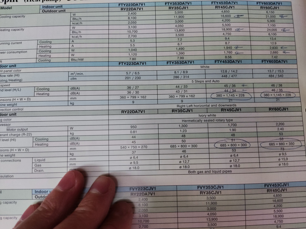

Δεν το βρίσκω στο ίντερνετ το daikin. Η εξωτερική μονάδα έχει ένα ταμπελάκι. Είναι σίγουρα on-off και θα πρέπει να είναι 6KW από το όνομά του. Μπορείς να δεις και να μας δείξεις το cooling capacity και το heating capacity;
Δεν υπαρχει φιλε μου πηρα να δω τωρα εξω στο μπαλκονι και εχει φυγει. Με τα χρονια και τα νερα εχει φυγει. Απο τη μεσα τη μοναδα μονο αυτο υπαρχει πανω. Εχω και ολα τα χαρτια απο οταν αγοραστηκε.
8 λεπτά πριν, Arkin είπε
Μήπως λέει κάτι εκεί μέσα; Ψάχνουμε να βρούμε ένα specifications table

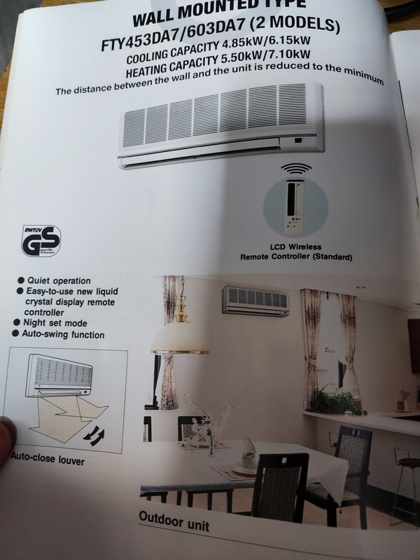

Κατι εγινε. Και στη δευτερη εικονα πιο αναλυτικα εχει τα παντα το βιβλιο που μας ειχαν δωσει.
Ειναι το 60αρι εμας με τα 24000btu στη ζεστη οπως δειχνει στη δευτερη εικονα.
Επεξ/σία από Arkin

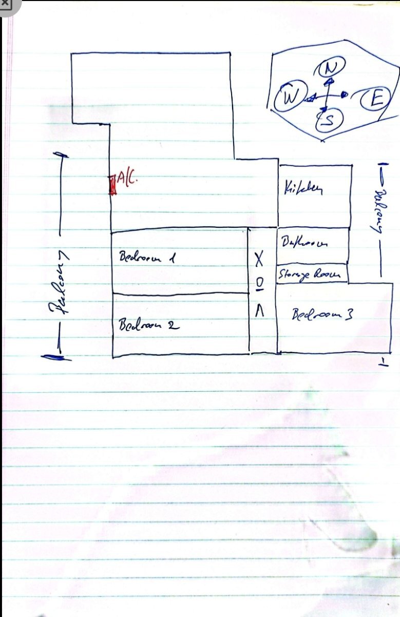

Συγγνωμη που δεν μπορω να συνεισφερω, αλλα θα αφησω κ παλι εδω μεσα τον πονο μου vol. 2... σε ενα διαμερισμα με τετοιου τυπου διαρρυθμιση οπως στη φωτο ο γνωστος επισημος αντιπροσωπος της μικρης μου πολης εβαλε τη προηγουμενη μοναδα στο σημειο με κοκκινο στο σαλονι... θα προτεινατε διαφορετικο σημειο ή μονο εμενα μου φαινεται καπως κουλο?!
7 λεπτά πριν, chemkyr είπε
θα προτεινα στον τοιχο του bedroom 1 ή στον τοιχο ακριβως απεναντι απο αυτον.
Ο τοίχος απέναντι όπως αναφέρεις έχει μπροστά του καναπέδες σαλονιού, στραμμένους προς τη πλευρά του τοίχου αυτού καθως εκεί ειναι τοποθετημένη και η τηλεόραση. Θα επηρεάζει άραγε το κύμα αέρα όποιον θα κάθεται εκεί ?! Αυτή η σκέψη με ταλανίζε για να είμαι ειλικρινής ...
ναι, ισως επηρρεάζει. Εξαρταται όμως από την απόσταση. Δεν βλέπω να εχεις τις διαστασεις των χωρων. Ίσως ο τοιχος του bedroom 1 να ειναι τελικα μια καλη επιλογή.
2 ώρες πριν, Arkin είπε

1 ώρα πριν, mdkamael είπε
Και εγώ εκεί θα το έβαζα.

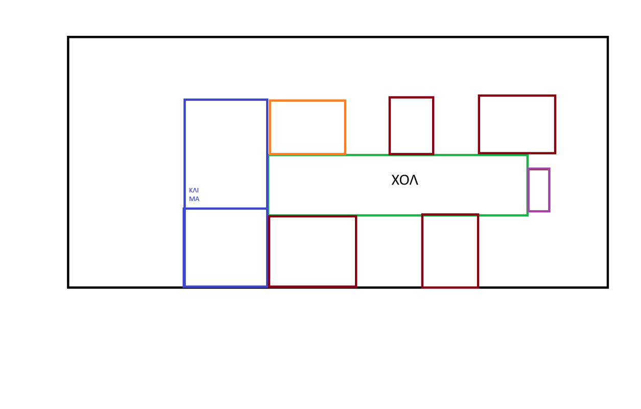

Θα κανω στη ζωγραφικη οτι μπορω να σε δειξω πως ειναι η κατοψη του σπιτιου να παρεις μια ιδεα και θα κοιταξω αμεσα και τα 2 κλιματιστικα που προτεινες οτι και να παρω θα ειμαι σε καταναλωση πολυ πιο κατω απο αυτο που εχω και αν χρειαστουν 1-2 9αρια ακομα με 4-5 κατοσταρικα τα οποια θα καινε ακομα λιγοτερο θα κοιταξω και για εκει απο το να παω σε ενα 24αρι πιο ακριβο και μετα να θελω παλι 2 9αρια.
Τα mistubishi τα γνωριζω ειναι πολυ αξιολογα οπως και τα Fujitsu μαζι με τα daikin. Τoshiba την γνωριζω σαν ποιοτικη μαρκα αλλα δεν ηξερα οτι βγαζει και ποιοτικα κλιματιστικα. Κανω λιγο την κατοψη και επανερχομαι. Να εισαι καλα για τις πολυτιμες πληροφοριες σου.
Εχουμε και λεμε. Τα κοκκινα μεγαλα τετραγωνακια ειναι υπνοδωματια 10τμ το καθενα με το μικρο στη μεση το μπανιο. Το μωβ δεξια τερμα ειναι η πορτα που βγαζει στη σκαλα εσωτερικη μιας και ειναι διοροφο το σπιτι. Το πρασινο το κεντρικο χολ και το μπλε μολις μπαινεις το καθιστικο με το που μπαινεις ισια πανω απεναντι το κλιματιστικο. Αριστερα υπαρχει πορτα για το σαλονι και το κιτρινο η κουζινα αυτη δεν επικοινωνει με το χολ μονο με το καθιστικο αμεσα. Απο την αριστερη μερια που ειναι το καθιστικο και την πανω απο κουζινα μεχρι το πισω υπνοδωματιο εχει μπαλκονι 40-50 μετρα περιμετρικα. Απο τη δεξια πλευρα που ειναι η σκαλα εχει ενα σπιτι χαμηλο σκετη πλακα και απο την κατω επισης αλλο σπιτι με αποθηκη και αυτο χαμηλο για αυτο και εχουμε γενικα κρυο γιατι δεν εχει προστασια απο αλλα ψηλα σπιτια ειναι και γωνιακο σε δρομο οποτε καταλαβαινεις. Το δευτερο σπιτι πρωτος οροφος εχει παντα 2-3 πανω βαθμους το προστατευει προφανως και ο πανω οροφος και τερμα κατω το υπογειο εχει καλοκαιρι δροσια φουλ και χειμωνα φουλ ζεστη απο τη μια πλευρα ειναι μεσα στο χωμα απο την αλλη πλευρα δευτερο υπογειο οποτε σιγουρα παιζει ρολο και αυτο που προστατευετε απο 2 μεριες καλα. Θα κοιταξω τα κλιματιστικα που προτεινες και συντομα θα κανω την αγορα γιατι επιασαν τα κρυα και ακομα το καλοριφερ δεν ειναι για πολλες ωρες.
