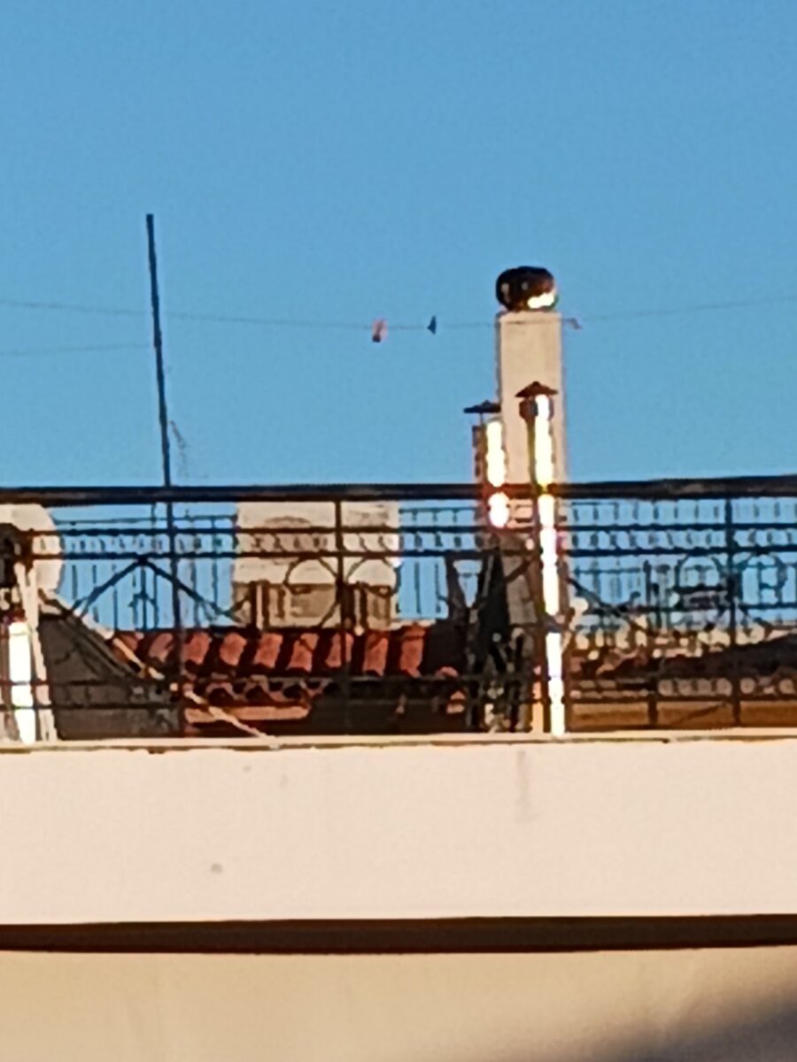

Οποιος ενδιαφερεται για καλο εγκαταστάτη εχω το τηλεφωνο. 😱😱😱 Επισυναπτω και δειγμα της "αψογης" δουλειας του. Σημερινη φωτο λιγο θολη λογω zoom αλλα πληρως αντιπροσωπευτικης της χωρας μπαχαλο που ζουμε...🤪🤪🤪 45 μοιρες κλιση σχεδον . "Ρε που παμε που ελεγε και ο Αυλωνιτης"

Ειναι βαλμενο στην κορυφη της κεραμοσκεπης και εχει κλιση οπως το στοιχειο του ηλιακου θερμοσιφωνα....

Καταρχας ειναι δυνατον ο συμπιεστης να ειναι σε κλιση 45 μοιρων οταν μεσα στο κελυφος εδραζεται σε ελατηρια και πρεπει να ειναι κατακορυφος γιατι αλλιως ακουμπαει στα τοιχωματα;Απορω αν υπηρχε εστω και δειγμα εγκεφαλου σε αυτον που το εγκατεστησε η σε αυτον που  δεχτηκε αυτη την εγκατασταση..αν δεν μιλαμε για το ιδιο ατομο...
