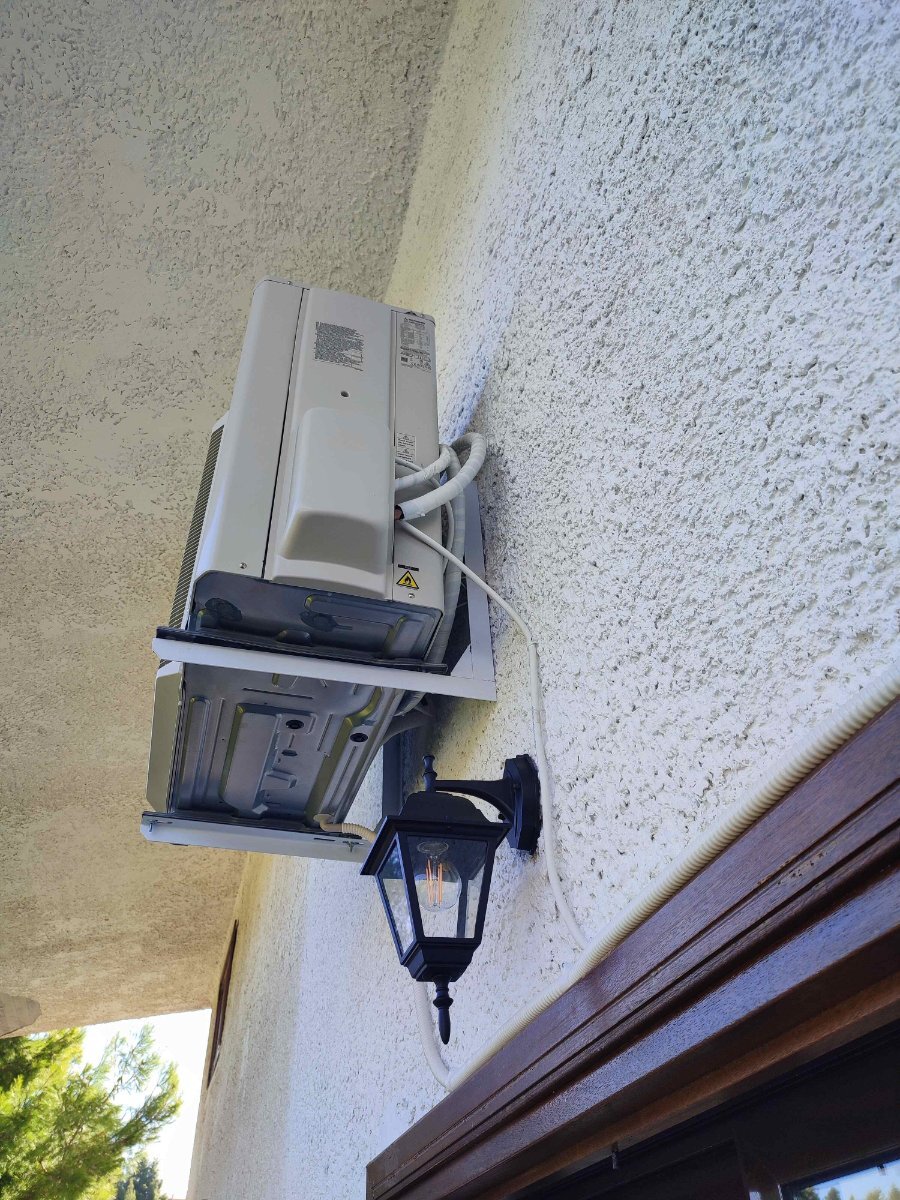

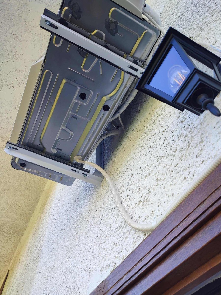

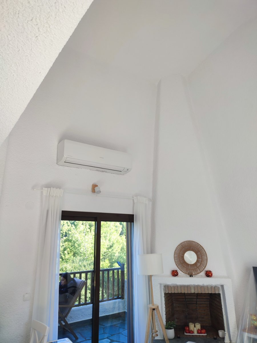

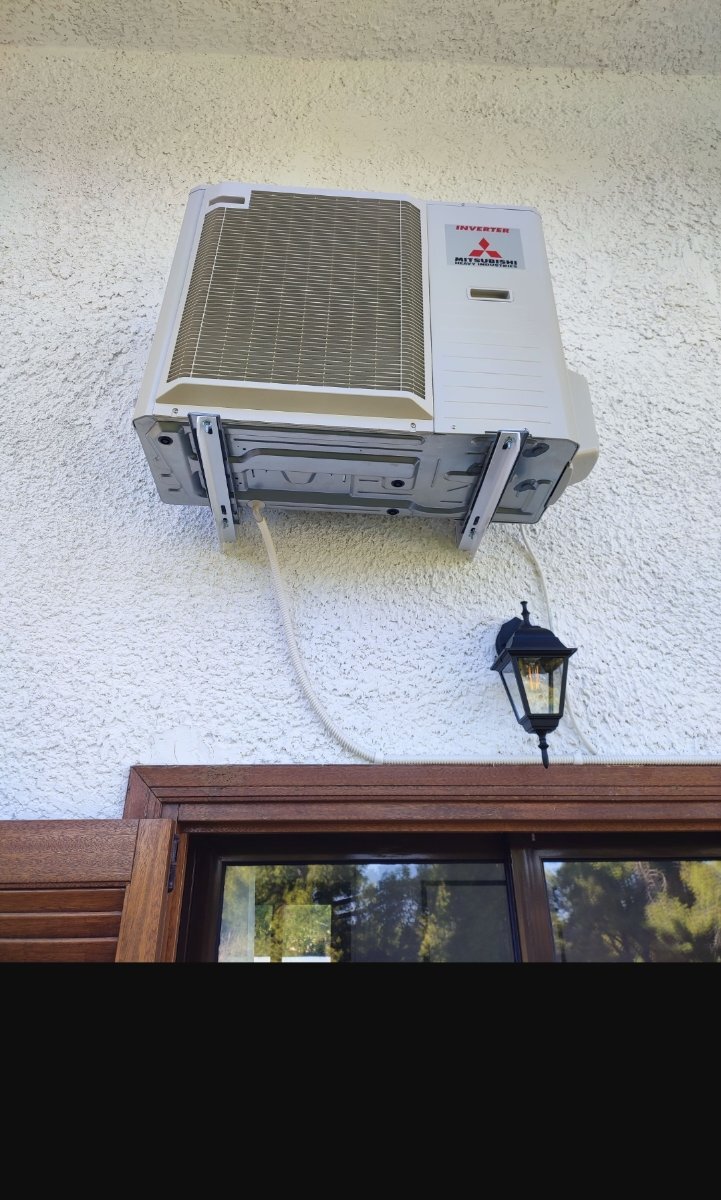

70% θέρμανση 30% ψύξη.. για δες την μονάδα και πες μου σε παρακαλώ..

.. μα ούτε αλφάδι δεν είχε? Η κλίση αποχέτευσης πάει ανάποδα. Η εσωτερική αποχέτευση που είναι? Τακάρισέ το από δεξιά ώστε να έρθει στα ίσα. Να υποθέσουμε οτι η εσωτερική είναι ακριβώς από πίσω? (άρα ελάχιστο μήκος σωλήνων?)
Το ύψος του χώρου είναι κοντά στα πέντε μέτρα?
.. και η σωλήνα που πάει οριζόντια πάνω στο κούφωμα, είναι θέμα χρόνου να βουλώσει...

Όσον αφορά το Mitsubishi, αναρωτιέμαι πώς τον άφησες να φύγει. Και όταν βλέπεις τέτοια τσαπατσουλια αναρωτιέσαι τι άλλο έχει κάνει πχ έκανε κενό, έβαλε 3μ και αν άνω χαλκοσωλήνες κτλ ; Αν μπορείς βάλε φωτό και από το πλάι να φαίνεται η σωλήνα του χαλκού και επίσης από την εσωτερική μονάδα.

τζιζους... μεταξυ άλλων έβαλε την εξωτερική μονάδα κ πιο πάνω από την εσωτερική? αυτή την αίσθηση δίνει από τη φωτό ...

τον είχα πιέσει εγώ και έβαλε 3 μέτρα σωλήνα και έκανε το κενό αέρος.. και υποτίθεται επίσημος αντιπρόσωπος mitsubishi Χαλκιδική..
ναι είναι ψιλοταβανο το σαλόνι..
@Georpap1987Είναι όντως τόσο στραβό όσο δείχνει η φωτόγραφια? Αν ναι θέλει ξηλωμα .
Πολλές φορές οι φακοί μας ξεγελανε .
