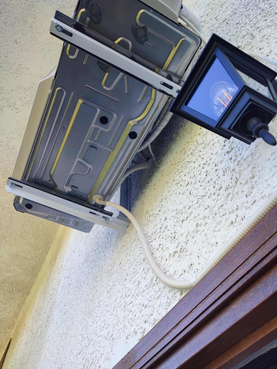

Email στον Τουρνικιώτη για να τους ενημερώσεις με ποιους συνεργάζονται και θα έρθουν να το φτιάξουν τρέχοντας. Πες τους ότι με πίεση έβαλαν αντλία και σωστό μήκος. Θα πρέπει να αλλαχτούν οι βάσεις για να βγει η εξωτερική μονάδα πιο έξω (μακριά από τον τοίχο)

ο λόγος φίλε μου για άλλες βάσεις; έτσι όπως βλέπεις την σωλήνωση από πίσω θα υπάρχει θέμα; όσο για το Toshiba yukai 10K θεωρείται από κορυφαία σε κατανάλωση για θέρμανση; όσον αφορά από θόρυβο; γιατί θα μπει σε κρεβατοκάμαρα..
Στο εγχειρίδιο σου έχει ελάχιστη απόσταση από πίσω. Το πιθανότερο είναι ότι δεν θα τα πιάνεις αν και δύσκολο να κρίνω από μια φωτογραφία. Θέλει μέτρημα.
