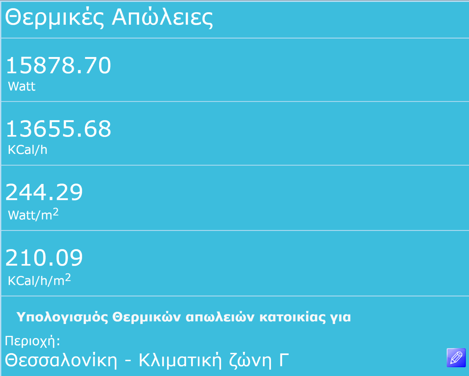

2 ώρες πριν, akiskar123 είπε
Ξανατρεξτο αλλά μόνο για τα τετραγωνικά και ανοίγματα του χώρου όχι όλου του σπιτιού. Βάλε μας και τις απαντήσεις για να δούμε αν έχει ξεφύγει κάποιο λαθάκι.
Επίσης μην το βάζεις 23 ζήτηση, είναι χαμηλή θερμοκρασία την οποία θα πιάσει μόνο ένα άριστα μονωμένο σπίτι. Βάλε 25-26. Νομίζω ότι η υπερβολική ζήτηση που βάζεις είναι η αιτία σε συνδυασμό με τη διακοπτόμενη λειτουργία που του κάνεις ( γενικά τα κλιματιστικά δεν τα κλείνουμε ).
