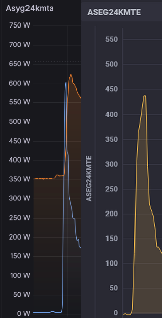

@BrunoB βρήκα το service manual του aseg24kmte (το κάνω και attach https://easyupload.io/ui40aq )
Το σκάναρα όλο και το σύγκρινα με το δικό μου asyg24kmta. image.png.0021541bd976c3c81dc6866bd8b28ef4.pngΕίναι σχεδόν τα ίδια. Λέω σχεδόν γιατί βρήκα την εξής διαφορά.
Όταν ξεκινάνε, το aseg (δεξιά) , ξεκινάει από πιο χαμηλές rps , οπότε να που είναι τα πιο χαμηλά watts στην εκκίνηση
και τα δύο όμως έχουν τα ίδια rps ανά εξωτερική
μια σημαντική διαφορά που όμως αφορά το 18άρι, είναι η σημαντική μείωση στο μέγιστο ρεύμα όταν η θερμοκρασία αυξηθεί σε ψύξη (εκτός αν είναι διόρθωση τυπογραφικού) . Πάντως τα capacity tables είναι ίδια .
επίσης έριξα μια ματιά στα parts lists. Ενδιαφέρον έχει που έχουν διαφορές στις πλακέτες εσωτερικών και εξωτερικών μονάδων καθώς και στην 4οδη.
Ειδικά οι πλακέτες είναι σημαντική διαφορά.
Εννοεις εδω το spike στο πρωτο λεπτο σωστα?

Ακουγεται σωστο αυτο που λες, ετσι ερμηνευω και εγω το "soon after starting" ως στιγμη. Δλδ δευτερολεπτα μετα το comressor on, και για τα επομενα 60sec. Και μετα το Time1 ισως εχει αναλάβει το rps ανά εξωτερική, που εχουμε τα ιδια ?  Αυτό που δεν καταλαβαινω ειναι πότε απαιτείται το time2-time6? Ανάλογα με τις εξωτερικες μαλλον?
Την διαφορα σε ελαχιστα αστη, θα καουμε 😄
Νομίζω ότι αναφέρεται στη σταδιακή αύξηση των watts μετά την εκκίνηση

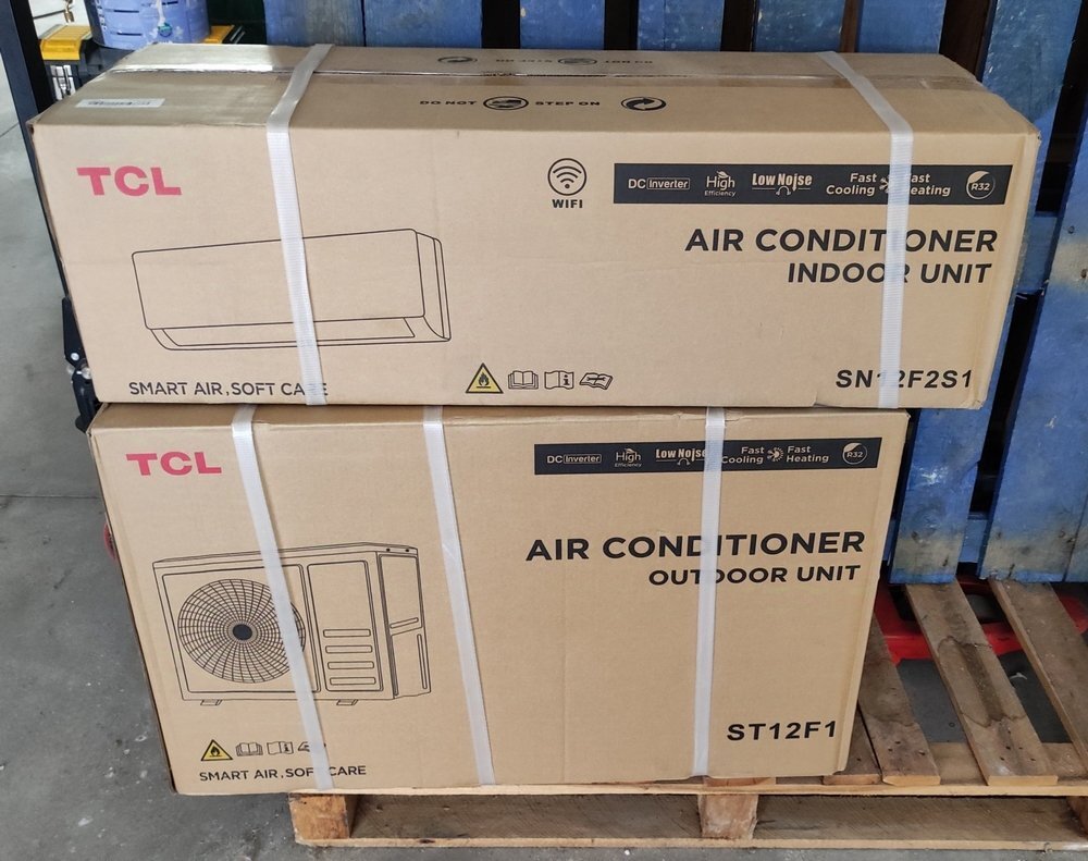

Στις 26/10/2024 στις 9:50 ΠΜ, BrunoB είπε
Καλημερα, μηπως εχουμε πληροφοριες για το παρακατω κλιματιστικο TCL? Εσωτερικη μοναδα SN12F2S1 . Στο site της TCL βλεπω μονο το S12F2S1, χωρις N.

Τα συγκεκριμενα ηρθαν τον αυγουστο λογο φορτου εργασιας και υπηρχαν ελλείψεις . Εχουν κανονικα εγγυηση απο Τουρνικιωτη.

Τι σημαίνει το Ν στο όνομα; Δεν το έχει στα αρχεία που ανέβασες.
Το S12F2S1 που αναφερεις ειναι ακριβως το ιδιο? Εχεις παρει το SN12F2S1 που λεω, και αν ναι μηπως εχεις φωτο την εσωτερικη (και το ταμπελακι) ?

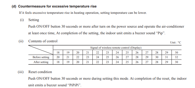

Στις 25/10/2024 στις 9:21 ΜΜ, cmaniac είπε
Αναφέρεται στο κουμπί που έχει επάνω στη μονάδα, όχι στο τηλεχειριστήριο. Στο δικό μου θέλει αρκετή πίεση.image.png.3dc74e42d17f83c7adbfcca8c96d48e0.png
Καλημέρα , Αν κ το προσπάθησα χθες δε το κατάφερα  κάθε φορά μετά απο 30δευτερολεπτα ακούγεται το τριπλό PiPiPi  που είναι το Reset ουσιαστικά. Το έβγαλα κ απ την παροχή κ το ξανά έβαλα αλλα κ πάλι το τριπλό PiPiPi ακούγεται δε ξέρω αν πρέπει να βρίσκεται σε καποιο συγκεκριμένη κατάσταση για να κάνεις την διαδικασία .
