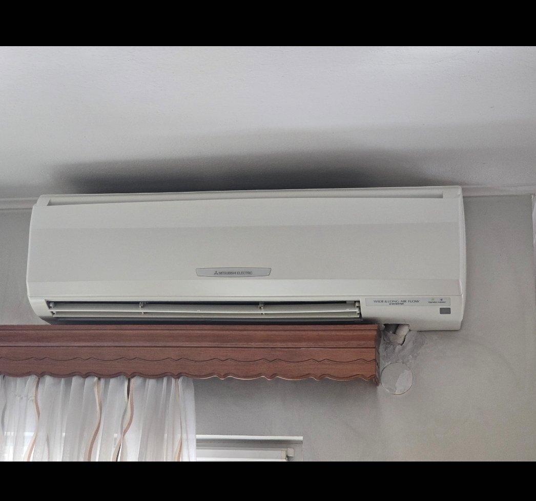

Στις 26/10/2024 στις 11:46 ΜΜ, liakjim είπε
Στο εγχειρίδιο σου έχει ελάχιστη απόσταση από πίσω. Το πιθανότερο είναι ότι δεν θα τα πιάνεις αν και δύσκολο να κρίνω από μια φωτογραφία. Θέλει μέτρημα.
Το yukai είναι πρωταθλητής ησυχίας.
Οι περσίδες θα κοιτάνε προς τα κάτω οπότε έτσι θα έχεις την κατανομή σου στη θέρμανση.
Τα δαπέδου τραβάνε από κάτω και στέλνουν από πάνω. Είναι σαν τα κλασικά αλλά ανάποδα.
Δεν νομίζω ότι υπάρχει πάντως κάποιος απαγορευτικός παράγοντας να μπει χαμηλά. Το νερό να βγαίνει έξω πρέπει. Ο αισθητήρας θα μπερδεύεται από την άποψη ότι τα προγραμματίζουν με θετικό offset ενώ εκεί χαμηλά συμβαίνει το αντίθετο οπότε θα θέλει και αυτό φταίξιμο ( πχ σε κάποια μοντέλα της fujitsu μπορείς να τα ρυθμίσεις ακόμα και +/-4C από το offset τους, αν φτάνει για να δουλεύουν οκ, τότε είναι εφικτό . Το πολύ πολύ αλλάζεις και τη ζήτηση ).  Αλλά και πάλι μπορεί να ενεργοποιούνται πιο σύντομα  προστασίες λόγω μέτρησης χαμηλής θερμοκρασίας που δεν θα είχες αν έμπαινε στο ύψος του.

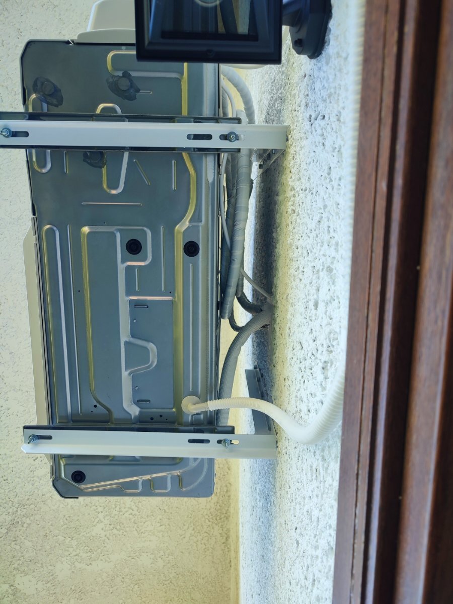

Στις 25/10/2024 στις 12:23 ΠΜ, Lofarek είπε
Οποιος ενδιαφερεται για καλο εγκαταστάτη εχω το τηλεφωνο. 😱😱😱 Επισυναπτω και δειγμα της "αψογης" δουλειας του. Σημερινη φωτο λιγο θολη λογω zoom αλλα πληρως αντιπροσωπευτικης της χωρας μπαχαλο που ζουμε...🤪🤪🤪 45 μοιρες κλιση σχεδον . "Ρε που παμε που ελεγε και ο Αυλωνιτης"
Ειναι βαλμενο στην κορυφη της κεραμοσκεπης και εχει κλιση οπως το στοιχειο του ηλιακου θερμοσιφωνα....

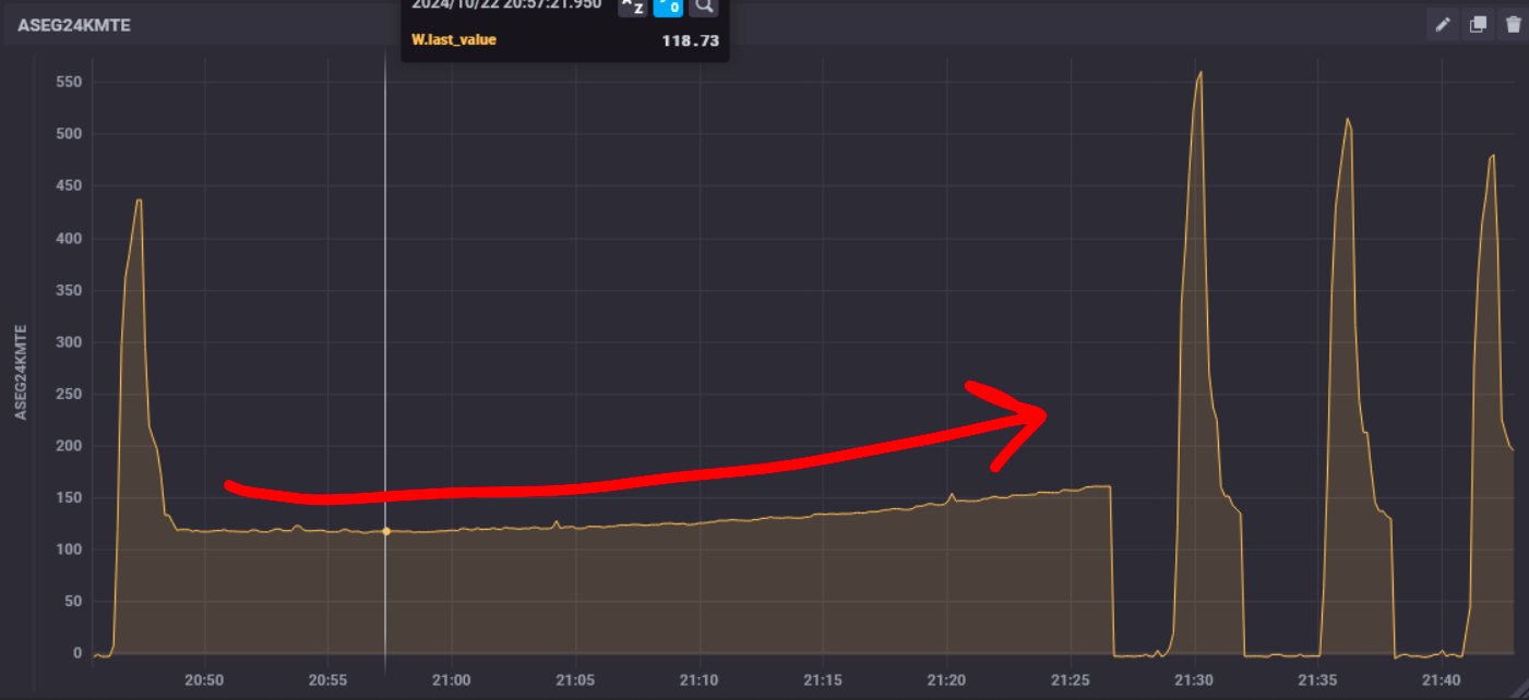

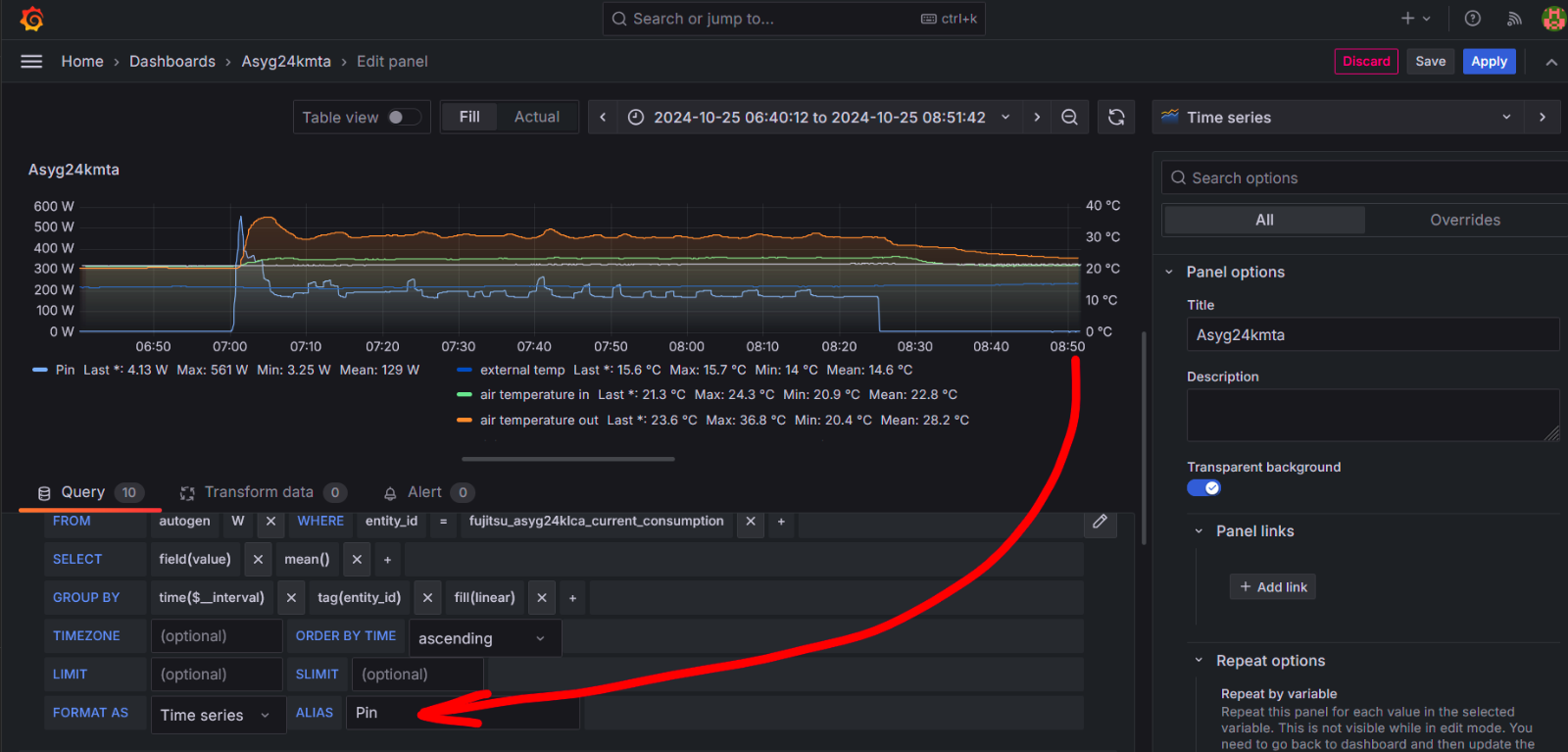

Νομίζω ότι αναφέρεται στη σταδιακή αύξηση των watts μετά την εκκίνηση
ΥΓ Μπορείς να βάλεις στο alias ένα όνομα για την τιμή που βλέπεις αντί να έχεις πχ W.last_value
