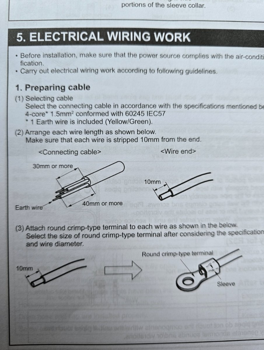

2.5αρι καλωδιο σιγουρα ... και δεν εχω αποφασισει ακομη αν αφησω την ασφαλεια του παλιου που ειναι 20A ή να παω σε 25αρα μονοπολικη 6kA. Τωρα ο τροπος ειναι αλλο ζητημα... σαλονοκουζινα αν καλυπτει με ανεση με κλειστη τη πορτα του χωλ ( εκει που υστερει το υπαρχων 24αρι) κ που οδηγει στα υπολοιπα δωματια θα μαι χαπυ ( εκαστο δωματιο εχει κ ενα 9αρι δικο του Mitsubishi Heavy αμα λαχει ).
Αν θέλεις να ασχοληθείς, το SRK80 θέλει παροχή 2.5mm2 (και by the book) ασφάλεια 16Α τύπου L+N (να διακόπτει και ουδέτερο), καμπύλης B ή C, τα kA έχουν σχέση με την διακοπτική ικανότητα (και την ποιότητα του υλικού φυσικά), δεν χρειάζεται κάτι παραπάνω από 6kA για αυτή την χρήση, τώρα αν ψυχολογικά βρεις 10kA σε παρόμοια τιμή, βάλε αυτήν
Αν έχεις σοβαρό θέμα με κεραυνούς ή είσαι σε επαρχία με μεγάλο μήκος εναέριων γραμμών, καλά θα είναι να βάλεις στον πίνακα σου ένα SPD, για ΟΛΟ ΤΟ ΣΠΙΤΙ, τύπου Τ1 ή Τ2, ό,τι σου πει ο ηλεκτρολόγος..

Μαντης εισαι?! Το SPD ειναι οντως στα αμεσα επομενα σχεδια στα πλαισια αναβαθμισης του ηλεκτρολογικου οικιακου πινακα... μολις χτες εκανα μια αρχικη αναζητηση και εχω τρομαξει πως η απαρχαιωμενη εγκατασταση τ πινακα μοθ δεν μου εχει καψει το μισο σπιτι ... σκεψου οτι ο ηλεκτρολογος προ 3μηνου με ξεπεταξε για εκδοση ΥΔΕ με ενα ρελε διαρροης AC - κ θεωρηθηκε αναβαθμιση για το σπιτι μιας κ δεν υπηρχε πριν ουτε αυτο. Δεν συζηταμε καν για RCBO :-P.
Ευχαριστω παντως για την ετοιμη λυση στο συνδεσμολογικο "διλημμα" !!! Very much appreciated. Κυπελλακι και καρδουλα μαζι!!!!!

Δεν είναι της παρούσης, αλλά είτε AC (οκ, λάθος εν έτει 2024 και με τόσο μικρή διαφορά απο την A τάξη), είτε A, είτε F, είτε B βάλεις, αν η γείωση σου είναι για τα πανηγύρια τότε απλά πιάνουν χώρο στον πίνακα.
Επίσης κάποιοι εξυπνήδιδες βάζουν το διαφυγής πριν τον γενικό διακόπτη και ασφάλεια, λες και είναι η δουλειά του να μετρήσει υπερεντάσεις, ενώ άλλοι επίσης τζιμάνια βάζουν λάθος ακόμα και τις ενδεικτικές λυχνίες κάνοντας τα ρελέ υπερευαίσθητα αφού παίζουν μόνιμα με διαροή. Άλλοι, δε, εγκληματίες βάζουν και ένα bypass "για να μην πέφτει".
Το 80ρι λέει μέγιστο ρεύμα 17A. Ο φίλος πιο πάνω λέει να σε ασφαλίσει με 16A και 2.5mm καλώδιο. Λάθος δεν είναι, αφού το ρεύμα λειτουργίας είναι χαμηλότερα και αμφιβάλλω για το πότε θα φτάσει 17A (ίσως σε εκκίνηση με κλειδωμένο κινητήρα που θα έχεις θέμα έτσι κι αλλιώς), αλλά αν σε παίρνει μια γραμμή με 4ρι και 20A δεν είναι τεράστια υπερβολή, αν περνάει απ τα λούκια. Για τα kA συμφωνώ να είναι 6 το λιγότερο. Για το L+N αν έχει χώρο ο πίνακας καλό είναι επίσης.

Οριστε, γι αυτο εχω αναγκη την συγκεκρινενη κουβεντα... ο ηλεκτρολογος ( της γνωστης αντιπροσωπειας της αγαπημενης μου πολης ) π ειχε ερθει στην εγκςτασταση του παλιου κουμπωσε σε 2.5αρι καλωδιο 20αρα ασφαλεια.
Αν το καλώδιο δεν περάστηκε μέσα από σπιράλ εντός τοίχου αλλά έξω από τοίχο πολύ πιθανόν ο κανονισμός να το επιτρέπει. Σε άλλες χώρες κουμπώνουν 20+ Α στα 2.5άρια καλώδια. Πάντως προτιμάμε συνήθως την μικρότερη ασφάλεια που αρκεί για τα φορτία. Για 24άρι inverter νομίζω φτάνει μια 16Α ασφάλεια (230x16 = 3680W) που συνήθως δεν πέφτει με 18Α για μια ώρα. Και αυτές που βάζει η ΔΕΗ (Chint) δεν πέφτουν ούτε στα 20Α...

Εννοειται θα πρέπει ηλεκτρολόγος να ελέγξει αν η γείωση ειναι καλή. Και η διαφορά μεταξύ Α και AC δεν ειναι καθόλου μικρή. Τα AC μάλιστα πρόσφατα απαγορεύτικαν στην Γερμανία. Και μαντέψτε ποιος μηχανισμός κανει προβλήματα στα AC; Τα ... DC inverters των κλιματιστικών!
1 ώρα πριν, cmaniac είπε
Γενικά τα 1 ή 2 ρελέ διαφυγής (RCD) ειναι λάθος και σιγά σιγά πρέπει να πάμε στα RCBO όπου η μικροαυτόματη ασφάλεια είναι ρελέ διαφυγής. Να μην μιλήσω για AFDDs. Το μεγάλο πρόβλημα είναι ότι στη χώρα μας τα RCBO για κάποιο ανεξήγητο λόγο κάνουν 50ευρα ενώ στην Αγγλία τα Hager mini RCBOs type A (μονοπολικο μεγαθος, δεν ξέρω αν ρίχνουν και τον ουδέτερο) κανουν 15 ευρώ. Αντε βγάλε άκρη.
Type C δυσκολα θα πέσει.

Οι ασφάλειες ασφαλίζουν την εγκατάσταση. Σε γενικα πλαίσια τα φορτία είναι καταναλώσεις, όχι μέρος της εγκατάστασης. Συνεπώς ασφαλίζεις σύμφωνα με το μέγιστο ρεύμα που βγαίνει από τους πίνακες επιλογής και τους συντελεστές κατά τα ισχύοντα πρότυπα.
Κατά ΕΛΟΤ HD384 (RIP), 20A στο 2.5mm σε χώρα του κόσμου που ανεβάζε >30 βαθμούς κελσίου δεν ήταν επιτρεπτά. Δεν θυμάμαι όλες τις περιπτώσεις, αλλά για εγκιβωτισμένο με πολλαπλές οδεύσεις "αγκαλιά" δεν θυμάμαι να σε άφηνε σε κανέναν από τους τύπους μονώσεων. Θυμάμαι αμυδρά και υπό συνθήκες να βγάζει 18A αλλά πάντα η στρογγυλοποίηση γίνεται προς τα κάτω προς όφελος της ασφάλειας της περιουσίας και των ανθρώπων, χωρίς να βάλω μέσα τον παράγοντα της ευθύνης που έχει όποιος κάνει αυτή τη δουλειά και ο πολύς κόσμος νομίζει ότι τα χρόνια στις σχολές για να μάθουν να περνάνε "δύο καλωδιάκια" τα περνάνε οι άνθρωποι.
Το type AC RCD έχει εγγενείς αδυναμίες για να καλύψει διαροές στα σημερινά φορτία που είναι μίξη επαγωγικών ωμικών και χωρητικών με θόρυβο - αρμονικές. Ο λόγος είναι τα παλμοτροφοδοτικά, τα inverter και κάθε λογής ηλεκτρονικό ισχύος. Τα type A είναι το ελάχιστο, ενώ ανάλογα με το πόσο DC χρησιμοποιείται και τι budget έχεις ανεβαίνεις κατηγορία.
Επειδή άνοιξες και μια άλλη κουβέντα για συγκεντρωτισμό και ομορφιές στους πίνακες, εγώ είμαι μιάς άλλης σχολής όπου οι μικροαυτόματοι δεν προτιμώνται για γενικές ασφάλειες. Αυτό γιατί στην περίπτωση που ένας μικροαυτόματος αποτύχει (και αποτυγχάνει, ειδικά αν κάποιος κάνει συνεχείς χειρισμούς με αυτόν) πρέπει να έχεις ένα αξιόπιστο failsafe να σώσει ό,τι σώζεται. Το φυσίγγιο θα λιώσει και τέλος. Ας κάνει ό,τι θέλει η ΔΕΗ/ΔΕΔΔΗΕ/ΑΔΜΗΕ/YMCA.
Η αλήθεια είναι ότι αυτό είναι σημείο τομής μεταξύ ηλεκτρολόγων, αλλά ας μην ανοίξουμε αυτήν την κουβέντα.
Το RCBO σε κάθε γραμμή είναι καθαρά θέμα budget και όσο το πρότυπο δεν το υπαγόρευε, δεν προχωρούσε.
Η συγκέντρωση πολλών συσκευών σε μία, επίσης, δημιουργεί SPOFs και επειδή μιλάμε για ζωές και περιουσίες, κάνουμε και ένα risk assessment, control and mitigation :)
