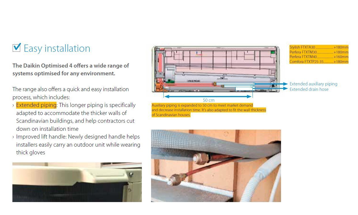

Νομιζω, αρκετες "τραγωδιες" τσακισματος στην στροφη μετα την εξοδο του τοιχου, θα ειχαν αποφευχθει με αυτη την μικρη επεκταση που εχει η Daikin στα μοντελα για Σκανδιναβια...ετσι δεν ειναι @Klausx ?

Ναι είναι αρκετά βολικό, επίσης κάνεις την σύνδεση έξω οπότε δεν περνάς 3μέτρα από την τρύπα. Το βασικό είναι να μην υπάρχουν συνδέσεις με ρακορ σε σημεία που δεν υπάρχει πρόσβαση, π.χ. σε χάντρωμα κτλ

Αυτα τα 3μετρα ειναι που σε κανουν να μη χρειαζεσαι κ βοηθο, η να μη κανεις ασκησεις ισσοροπιας σε χωρους με κενο απ εξω με τον ιδιοκτητη-πελατη  να σπρωχνει απο μεσα!
Επισης καπου ειδα φωτο, που στην φετινη εκδοση (αυτο ειναι του 2017...) εχει στο αρχικο κομματι χαλκου, ενα σπιραλ περασμενο μεταλικο, (δεν θυμαμαι την ορολογια του) για να μην μετατρεψει ο καθε αντιεπαγγελματιας την πρωτη κουρμπα απο καμπυλη σε ορθη γωνια με τσακισμα(οπως επαθα εγω στο perfera).

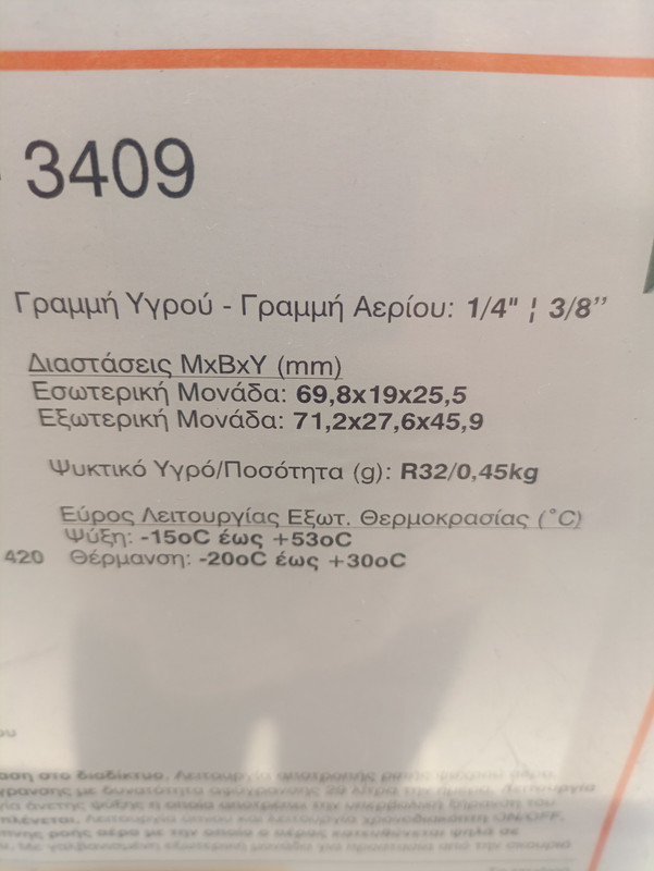

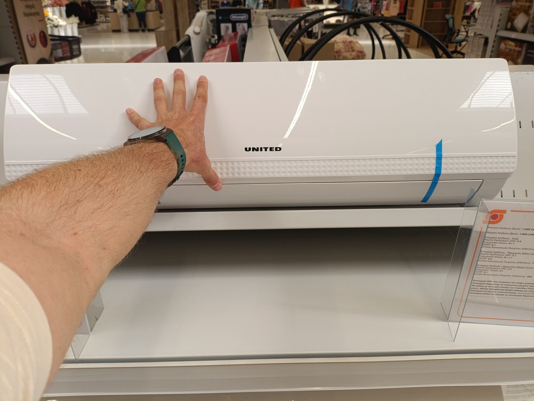

Κλιματιστικό μεγέθους παιχνιδιού. Ήθελα να 'ξερα ποιος τα παίρνει αυτά τα πράγματα.

Αν βγάζαν 5άρια θα βόλευαν πολύ κόσμο για τα υπνοδωμάτια

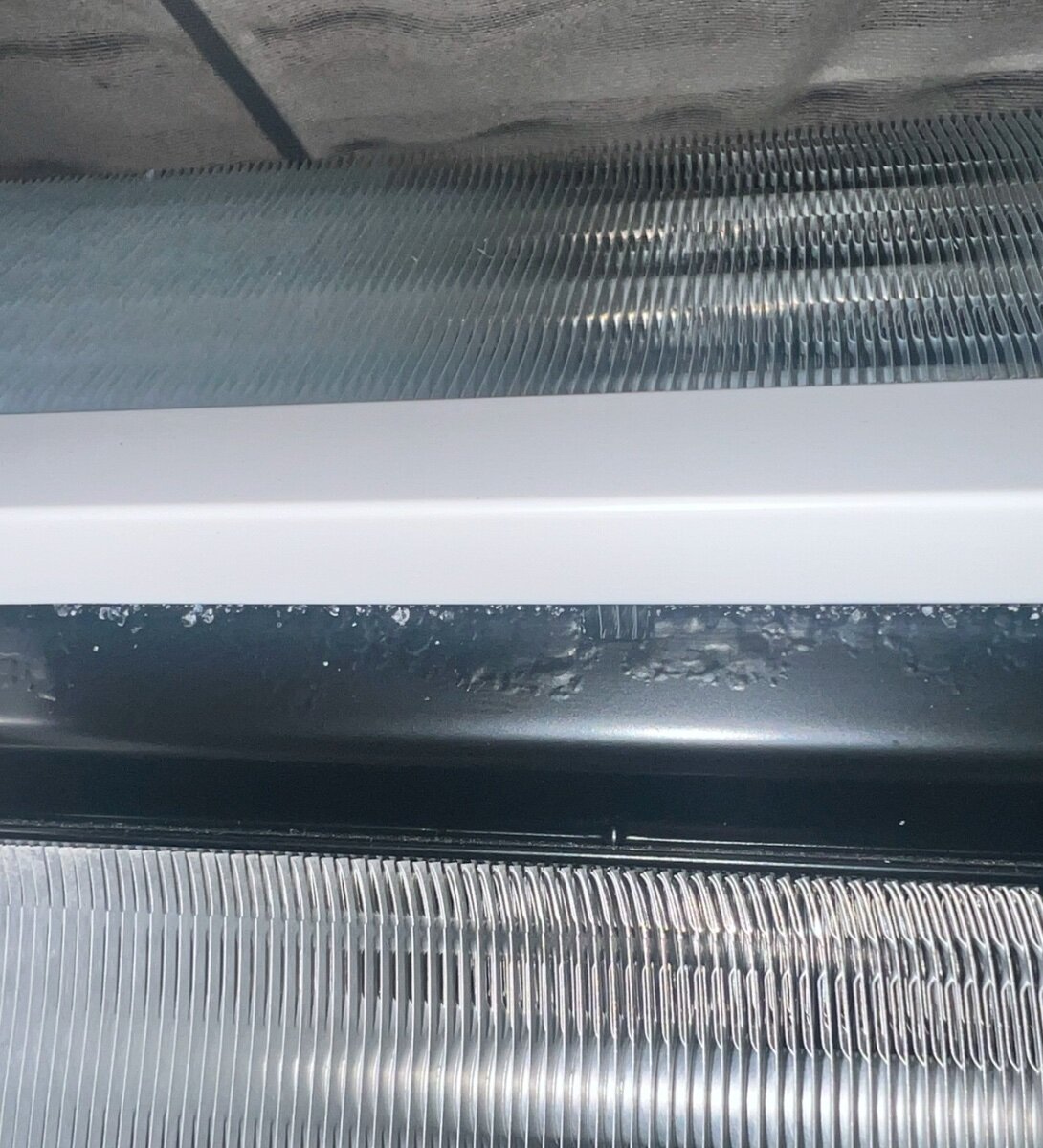

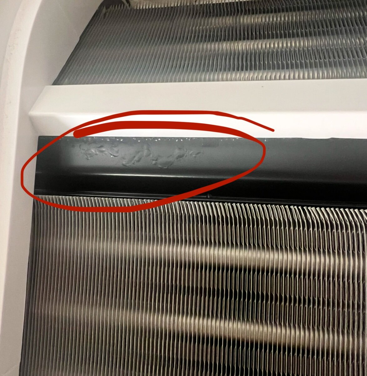

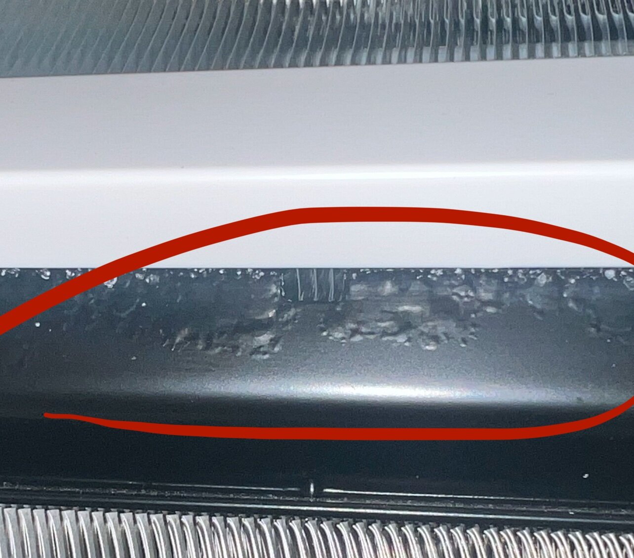

Τον Ιανουάριο του 24 αγόρασα μετά απο βοήθεια εδώ πέρα ένα κλιματιστικό fujitsu asyg18kmte
σήμερα παρατηρώντας το μέσα από το καπάκι δίπλα στα στοιχεία εντόπισα κάτι ίχνη διάβρωσης στην εσωτερική μονάδα δίπλα στα στοιχεία. Σε ένα πρόχειρο διάλογο με Κωτσόβολο λένε ότι η εγγύηση καλύπτει μόνο βλάβες.
εάν μπορούν οι γνώστες να πουν την άποψη τους; Δικαιολογείται τέτοια διάβρωση σε ούτε 10 μήνες; Μπορεί να έγινε από διαρροή; Καλύπτεται άραγε από εγγύηση; Τι άλλο;
ευχαριστώ εκ των προτέρων όσους βοηθήσουν

Καταρχάς, δεν δικαιολογείται η κατάσταση του φίλτρου..!

Που είναι η διάβρωση; Επίσης καθάρισε κάνα φίλτρο, έλεος

Ο λόγος που το άνοιξα ήταν για να ελέγξω  την κατάσταση των φίλτρων αφού τώρα μπήκε μπροστά για χειμώνα και να τα καθαρίσω. Η αλήθεια είναι λόγω εργασιών γέμισαν πιο γρήγορα
Σε αυτο το μαύρο μεταλλικό κομμάτι που είναι ανάμεσα στα στοιχεία της εσωτερικής μονάδας μπροστά
Ειναι ανα τμήματα γεμάτη με φουσκώματα και αλλοιώσεις

Συμφωνώ και μαζί σου
έτσι κι αλλιώς γιαυτο άνοιξα το καπάκι για να δω και να καθαρίσω τα φίλτρα
δεν δούλεψε από Αύγουστο
επίσης να πω πως δεν έχω χρησιμοποιήσει ούτε μια φορά κάποιο υγρό
Καλώς ή κακώς μόνο τα φίλτρα έχω καθαρίσει με πεπιεσμένο αέρα
Άσχετα με τα σκονισμένα φίλτρα,
διαβρώνονται οι εσωτερικές μονάδες από μόνες τους;
Καλύπτονται άραγε από εγγύηση;

Φωτογράφισα το δικό μου asyg24kmta .  Δεν έχει κάποια αντίστοιχη αλλοίωση. Δεν μπόρεσα να καταλάβω τι υλικό είναι. Σαν πλαστικό μοιάζει ή αλουμίνιο. Δεν νομίζω ότι προκαλεί κάποιο θέμα, αισθητικό είναι, ίσως η μπογιά δεν ήταν τόσο ομαλή σαν στρώση. Μπορείς να στείλεις τις φωτογραφίες στο [email protected] να δεις τι θα σου πούνε.
