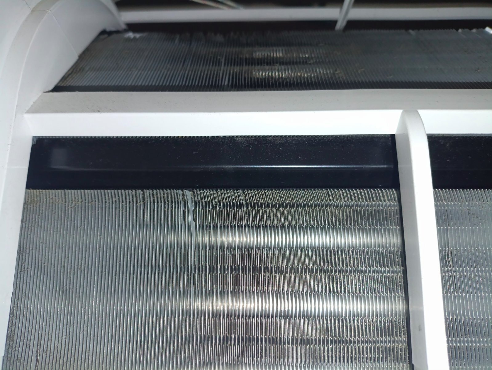

4 λεπτά πριν, liakjim είπε
Φωτογράφισα το δικό μου asyg24kmta .  Δεν έχει κάποια αντίστοιχη αλλοίωση. Δεν μπόρεσα να καταλάβω τι υλικό είναι. Σαν πλαστικό μοιάζει ή αλουμίνιο. Δεν νομίζω ότι προκαλεί κάποιο θέμα, αισθητικό είναι, ίσως η μπογιά δεν ήταν τόσο ομαλή σαν στρώση. Μπορείς να στείλεις τις φωτογραφίες στο [email protected] να δεις τι θα σου πούνε.
Πιστεύεις μπορεί να έχει υπάρξει κάποια διαρροή πχ φρέον και να υπήρξε αυτή η διάβρωση;

Στις 1/11/2024 στις 10:07 ΜΜ, kva21 είπε
Θα σου έβγαζε fault το μηχάνημα αν είχες απώλεια φρεον ( έχει αισθητήρα). Δεν ξέρω από τι προέκυψε αλλά αυτό το κομμάτι δεν φαίνεται να κάνει κάτι σημαντικό. Πιστεύω θα σου απαντήσουν από το τεχνικό τμήμα της Fujitsu.

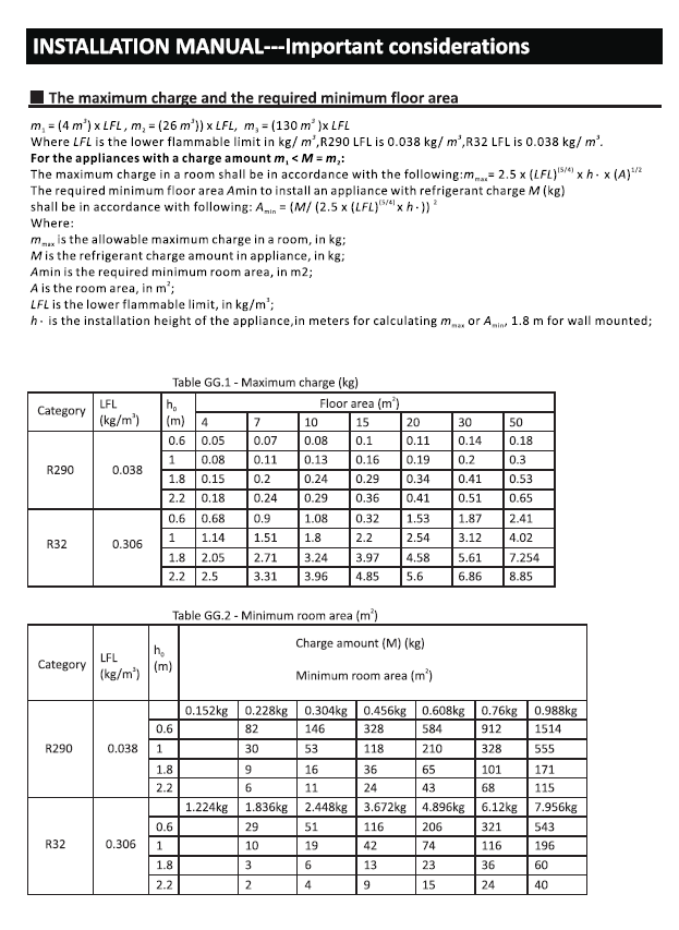

Θέλω να ρωτήσω το εξής. Θέλω να μεταφέρω ένα κλιματιστικό από το σαλόνι στο δωμάτιο. Δεν μπορώ να καταλάβω όμως ποσό ψυκτικό υγρό χρειάζεται. Ρωτάω για να είμαι προετοιμασμένος. Εδώ το πινακάκι του από το εγχειρίδιο χρήσης. Αφορά R32.
Spoiler
Παίζουν ρολό τα τετραγωνικά και όχι το μήκος των σωληνώσεων ή έχω καταλάβει λάθος; Παρακαλώ τα φώτα σας.
Ευχαριστώ!

Δεν χρειάζεσαι καθόλου. Ο ψυκτικός θα το βάλει σε λειτουργία ψύξης με κλειστή τη βάνα της κατάθλιψης και όλο το φρέον θα συλλεχθεί από το κενό που θα γίνει πίσω στην εξωτερική μονάδα. Δεν θα χαθεί άρα δεν θα χρειαστεί συμπλήρωμα. Εξαίρεση η περίπτωση όπου εκεί που θα μπει οι σωληνώσεις θα έχουν παραπάνω μήκος από το μέγιστο επιτρεπόμενο άνευ συμπλήρωσης, οπότε και θα προσθέσει όσο χρειάζεται βάσει του πίνακα συμπλήρωσης φρέον ανά έξτρα μέτρο που υπάρχει μέσα στο εγχειρίδιο εγκατάστασης.
Κατά πάσα πιθανότητα θα χρησιμοποιήσουμε τις ιδίες σωληνώσεις. Δεν γνώριζα ότι υπάρχει ειδικό δοχείο που τα συλλέγουν και μετά το ρίχνουν πάλι πίσω.
Δεν είναι ειδικό δοχείο. Πίσω στην εξωτερική μονάδα επιστρέφει.
