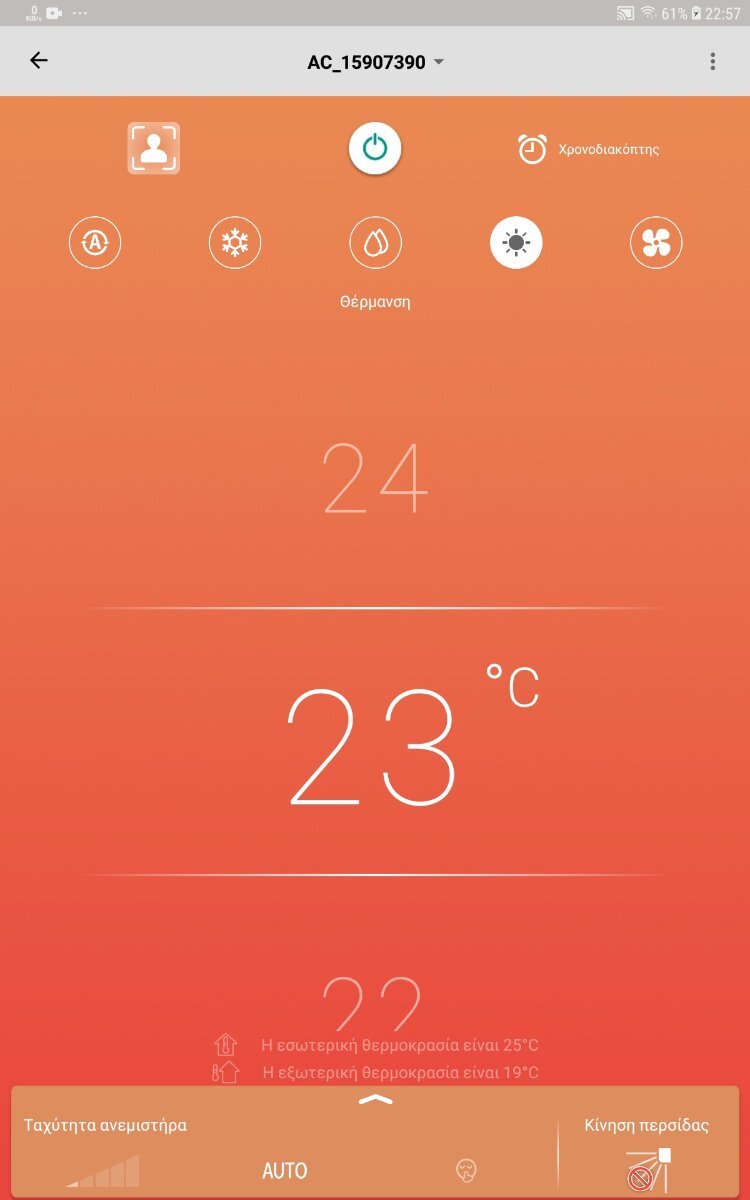

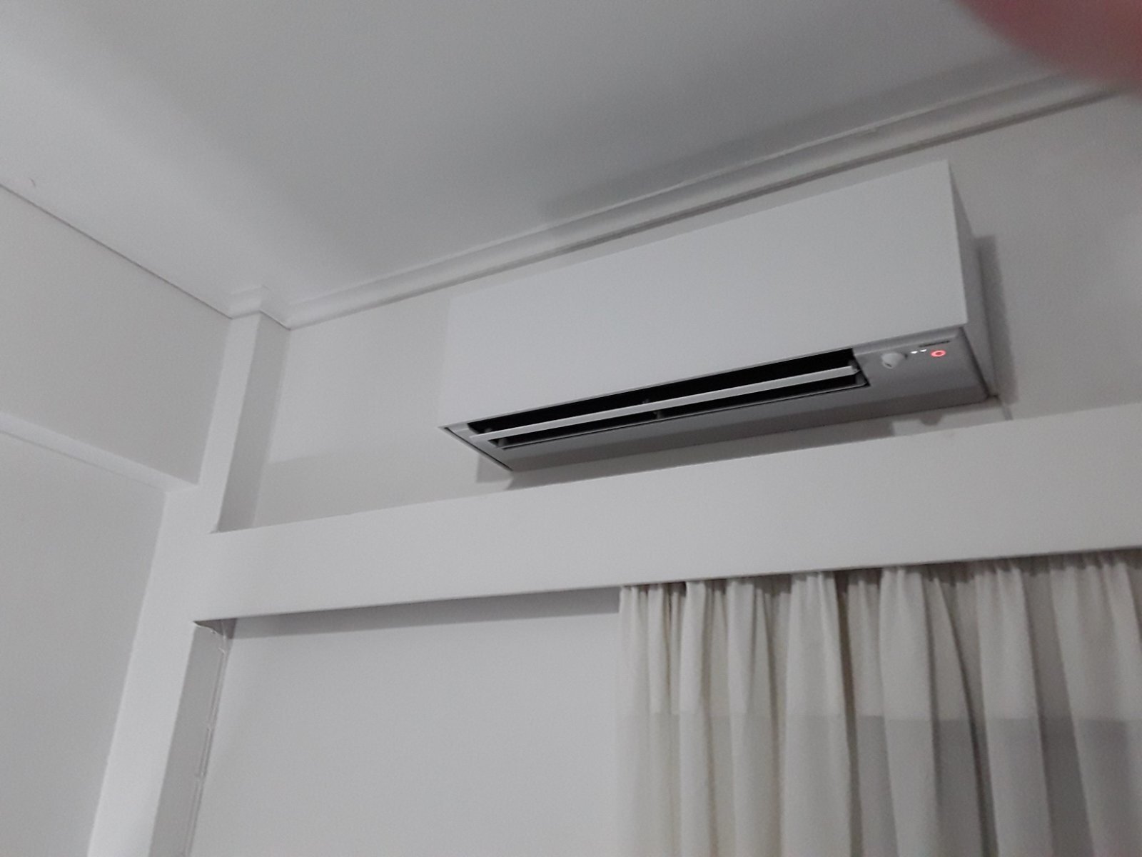

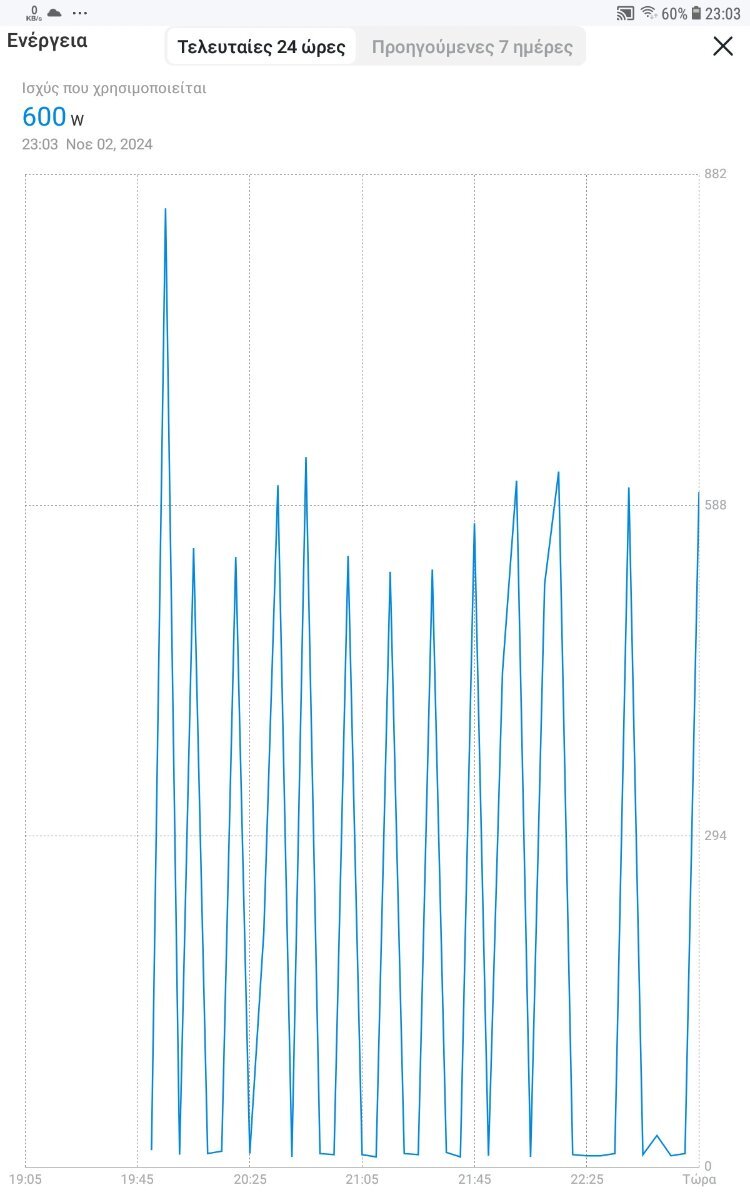

Μια βοηθεια για το toshiba μου που δουλευει σαν start stop. Βλεπω οτι ο αισθητηρας της εσωτερικης οταν το ειχα βαλει με ζητουμενη 24 εδειχνε 29!!Στην φωτο η εσωτερικη ειναι 9,5 cm απο το κουρτινοξυλο. Το χαμηλωσα στα 23 και eco και την ωρα που δεν δουλευε οπως βλεπετε μου εδειχνε εσωτερικη 25 ενω το δωματιο ηταν στα 22 με 23. Τι κανω φταιει το κουρτινοξυλο?
Λογικό να δείχνει παραπάνω. Εκεί πάνω έχει ζεστό αέρα που ανεβαίνει ψηλά. Δοκίμασες να παίξει σε υψηλότερη ταχύτητα ανεμιστήρα;

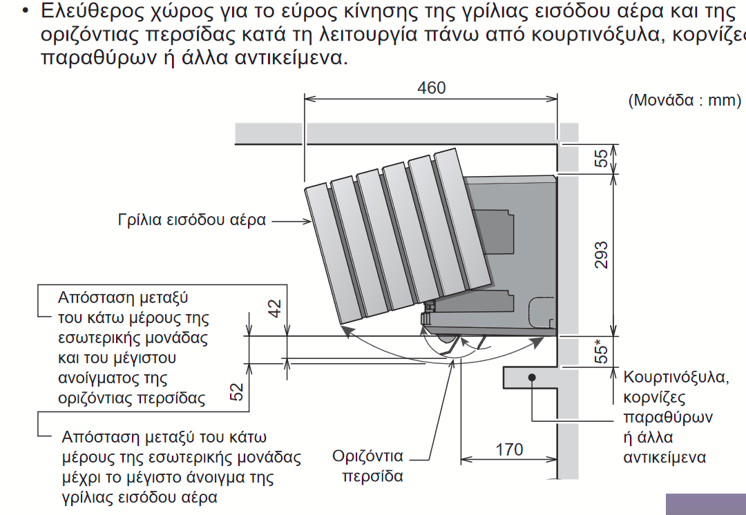

Όσον αφορά το κουρτινόξυλο, μια χαρά μου φαίνεται αλλά στο εγχειρίδιο σου έχει αποστάσεις από εμπόδια.
Τις τηρείς;

Οκ το εχω στην αυτοματη θα το βαλω σε μεγαλυτερη ταχυτητα. Αυτο (η μεγαλυτερη ταχυτητα ανεμιστηρα) ενδεχεται να το βοηθησει να δουλεψει στρωτοτερα και στην ψυξη?
2 λεπτά πριν, Lofarek είπε
Κανονικά όχι αλλά δεν έχω ιδιαίτερη εμπειρία από toshiba. Στα πεθερικά πάντως , το yukai 24K έπαιζε πιο χαμηλά με ταχύτητα 3/5 και άνω (σε θέρμανση πάντα).

Οι αποστασεις μου ειναι παραπανω απο τις min που δινει το διαγραμμα του κατασκευαστη...θα δουμε ...

Αν το δουλευεις περιστασιακα, δυσκολα θα στρωσει κ για να σου λυθει η απορια αν φταιε το μηχανημα / θεση  αφησε το καμμια μερα η κ δυο αν το σπιτι ειναι κρυο κ τωρα πρωτοξεκινας θερμανση και θα δειξει το χαρακτηρα του, τον πραγματικο.
