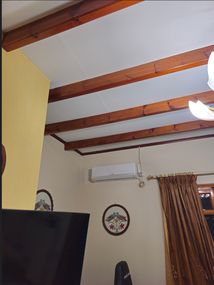

Δυστηχώς όχι ,γιατί είναι όλο δοκάρι συν του οτι κατεβαίνει περιμετρικά και κρυφοφωτισμός με ψευδοροφή (ανάθεμα τις $#!&^#ιες). Το τελευταίο με περιορίζει ήδη με τα ελευθερα ύψη στις τοιχοποιιες με την θέση (1) να έχει 2.3μ  και την θέση (2) να έχει 2.5μ.
Ο τοίχος πάνω απ τον καναπέ; Αν δεν κάνει ούτε εκεί, θα έλεγα θέση 2. Μάλλον δίνει καλύτερο αέρα στο μηχάνημα, από το να το βάλεις να κοιτάει το τζάκι.

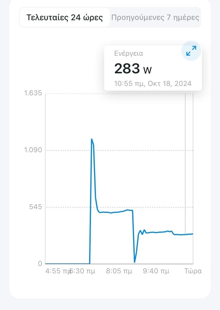

Μια βοηθεια για το toshiba μου που δουλευει σαν start stop. Βλεπω οτι ο αισθητηρας της εσωτερικης οταν το ειχα βαλει με ζητουμενη 24 εδειχνε 29!!Στην φωτο η εσωτερικη ειναι 9,5 cm απο το κουρτινοξυλο. Το χαμηλωσα στα 23 και eco και την ωρα που δεν δουλευε οπως βλεπετε μου εδειχνε εσωτερικη 25 ενω το δωματιο ηταν στα 22 με 23. Τι κανω φταιει το κουρτινοξυλο?
Λειτουργία από 13αρι edge στη θέρμανση με 15 εξωτερική 26 ζητούμενη .
Εκει (θεση πάνω απο καναπέ) 'βαράνε' οι αεραγωγοι απο το τζάκι (εξοδοι αέρα) - μαζί με το γεγονός ότι ιδανικά δεν θα ήθελα να είναι πάνω απο τα κεφάλια μας και να λειτουργει (πέραν του αισθητικου κτλ) . Το να είναι απέναντι απο το τζάκι δεν με ενοχλεί καθότι αυτά τα 2 δεν θα λειτουργήσουν ποτέ μαζι και ταυτόχρονα (αν αυτό ειναι το θέμα). Πιο πολύ θεμα βλέπω στη θεση 1 το ελευθερο υψος.

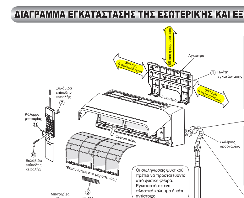

  • Επίσης αναφέρει 65χλ αέρα από το πανω μερος της πλάτης, αλλά δεν ορίζει πως διαφέρει αυτό απο το επάνω της εσωτ. μονάδας; Δεν βρήκα κάποιο τέτοιο σχεδιάγραμμα στο εγχειρίδιο ; γνωρίζει κανεις;

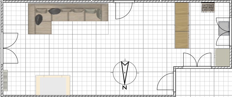

    Επισυνάπτω και σκαρίφημα προς καλύτερη κατανόηση.

Προτιμώμενη αισθητικά είναι η θέση 1 (σκαρίφημα) . Η θέση 2 φαντάζει μία λογική θέση αλλά υπάρχει μια ανησυχία ότι θα χτυπάει ΄στην πλάτη' στον καναπέ (καθήμενοι με πλάτη στη κλίμακα) και ότι η ζέστη θα φεύγει πολύ στη κλίμακα (σαν φαινόμενο καμινάδας)- αισθητικά επίσης, μπαίνοντας μαλλον όχι και το καλύτερο (αμφιλεγόμενο :D) . Μία θέση στον τοίχο μεταξύ κλίμακας και τζακιού απορρίπτεται ελέω αγωγών από το τζάκι.
σελ 7 στο εγχειρίδιο.

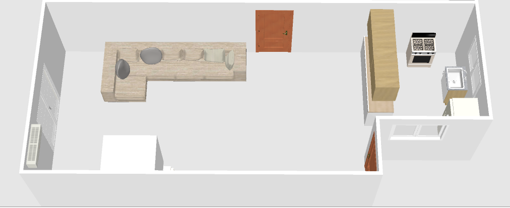

Κάτοψη του χώρου:
Spoiler
3D κάτοψη του χώρου:
Spoiler

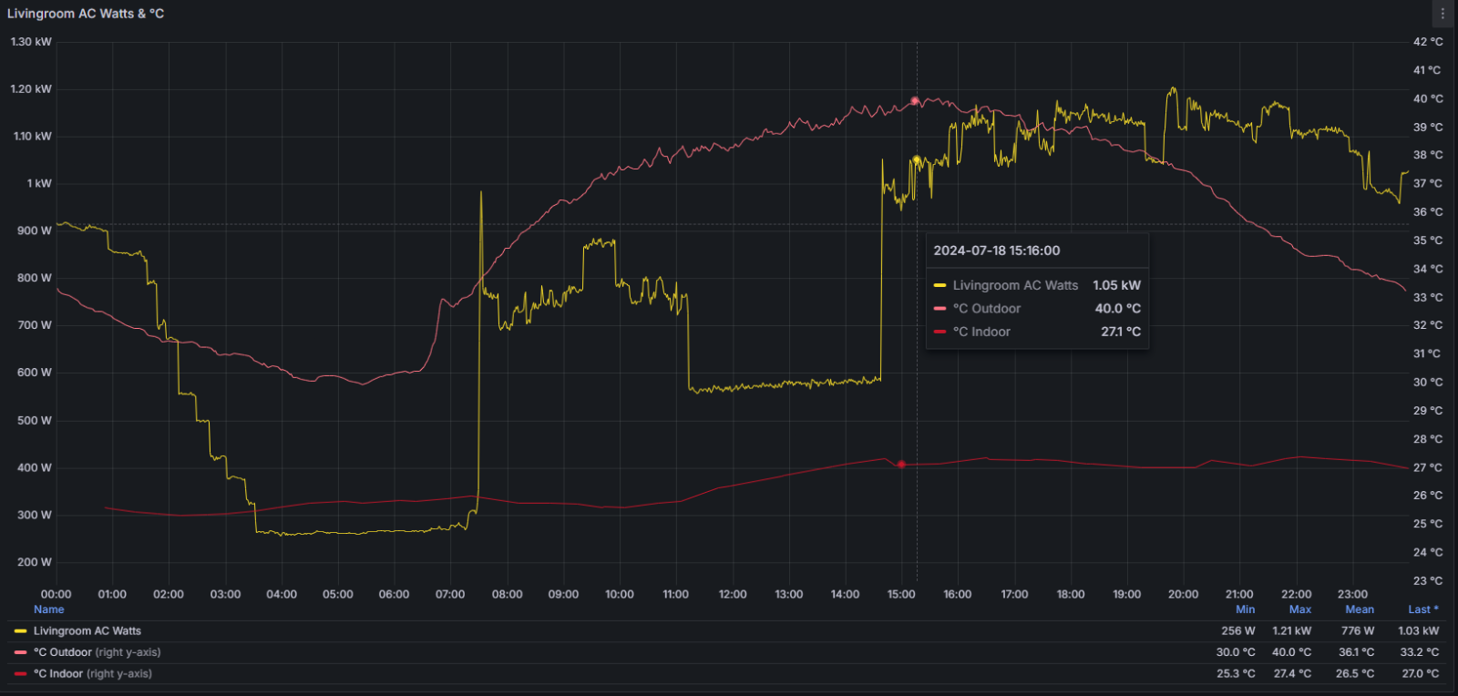

Εδώ λοιπόν σκέφτομαι το καινούργιο να τοποθετηθεί ακριβώς πάνω από το παράθυρο για να είναι στο κέντρο του χώρου (αλλά φοβάμαι μην διαβάζει λάθος ο αισθητήρας θερμοκρασίας του) ή ακριβώς στην άλλη πλευρά από εκεί που είναι τώρα, αλλά σκέφτομαι ότι όταν κάθομαι στον καναπέ ίσως να με χτυπάει. Ακούω τις συμβουλές σας.
*Οκ το γνωρίζω ότι είναι μικρό για τον χώρο, αλλά δεν υπήρχε η δυνατότητα αλλαγής του. Ωστόσο τα min watt του φτάνουν τα ~117w μετρημένα με p110 και ha. Παρ 'όλα αυτά, επειδή είναι και σε λάθος τοποθετημένο σημείο, με ζήτηση 25 και turbo λειτουργία, κατάφερνε να έχει ο χώρος μια μέση θερμοκρασία της τάξης των 25.7°C με το θερμόμετρο, περίπου στην μέση του χώρου και διαγώνια από το κλιματιστικό. Πάμε να δούμε και μερικά διαγράμματα:

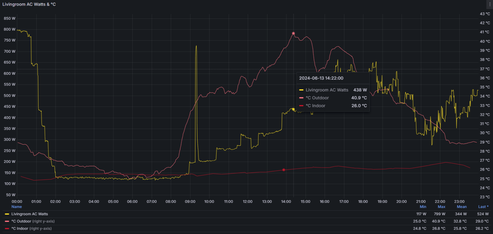

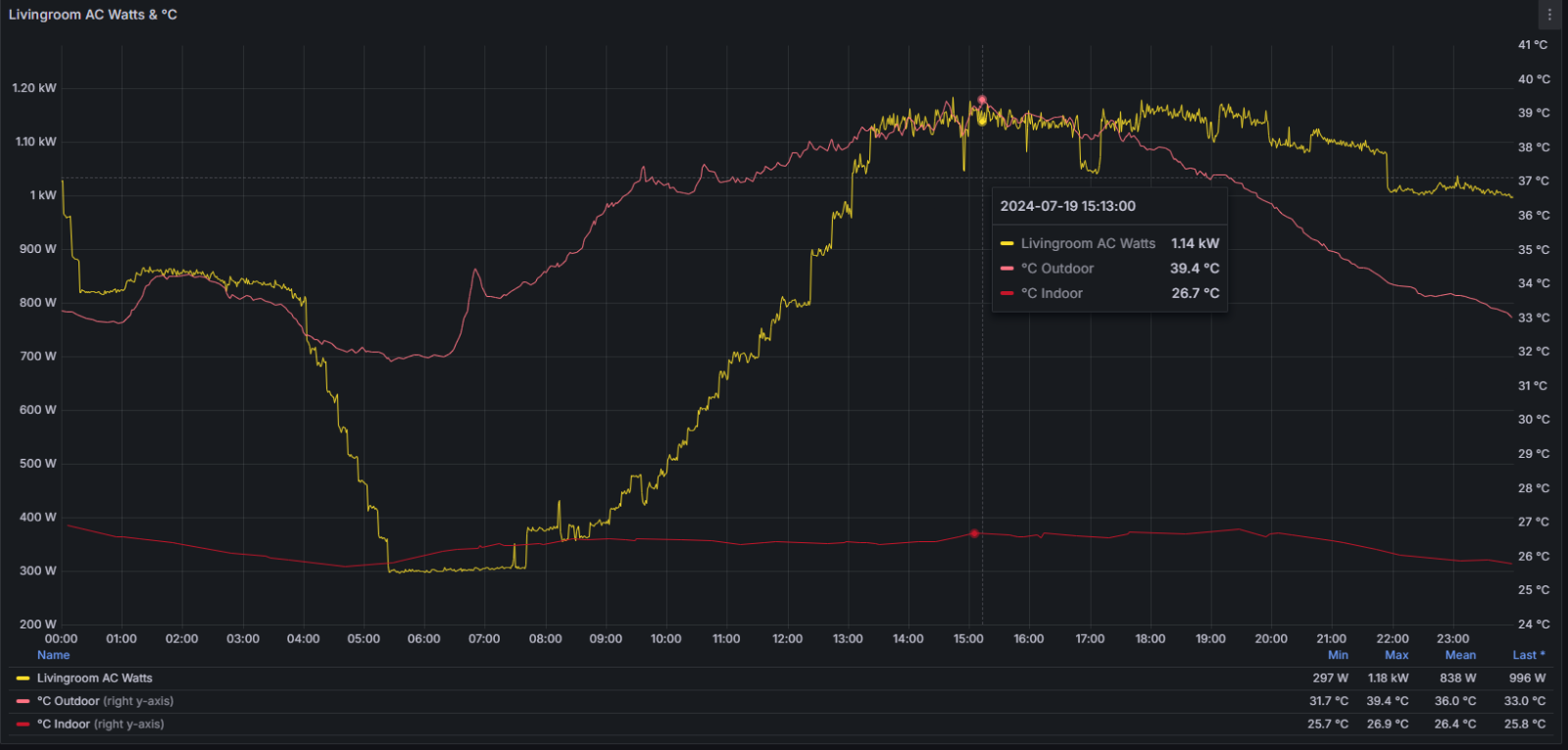

1. H μέρα με τις περισσότερες κιλοβατώρες:
Spoiler
2. H μέρα με την μεγαλύτερη εξωτερική θερμοκρασία:
Spoiler
3. H μέρα με την μεγαλύτερη μέση εξωτερική θερμοκρασία:
Spoiler
Όλη η περίοδος χρήσης του κλιματιστικού θα είναι διαθέσιμη για 1 εβδομάδα στο παρακάτω σύνδεσμο. Αν χρειαστεί το ανανεώνω. Απ’ ότι παρατήρησα δεν είναι όσο αναλυτική την βλέπω εγώ στο grafana αλλά θεωρώ πως μπορείτε να πάρετε μια γεύση:
 https://snapshots.raintank.io/dashboard/snapshot/Euv1XWPJmCeNBHv5La0yPAA9HW143pIh

Κάτοψη του χώρου:
  Απόκρυψη περιεχομένων
Πως είναι τοποθετημένο το κλιματιστικό:

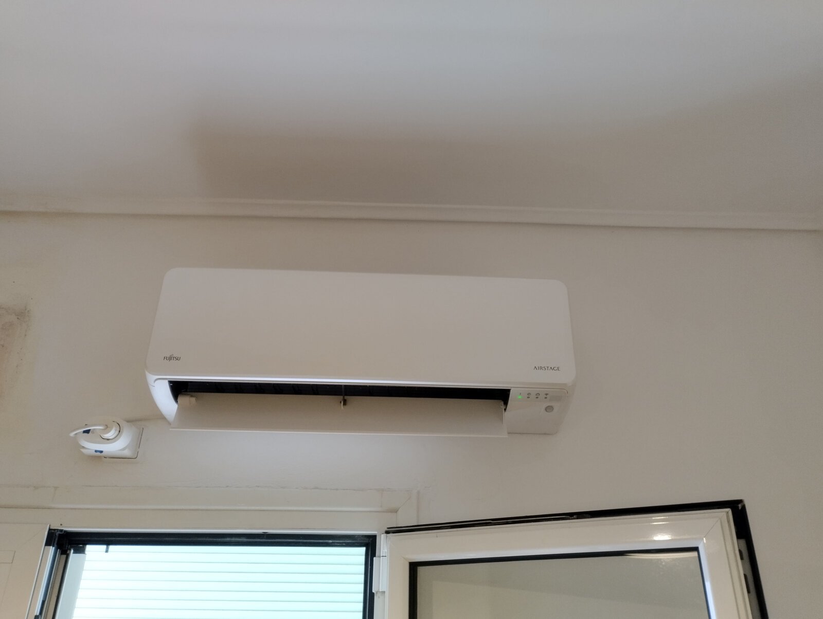

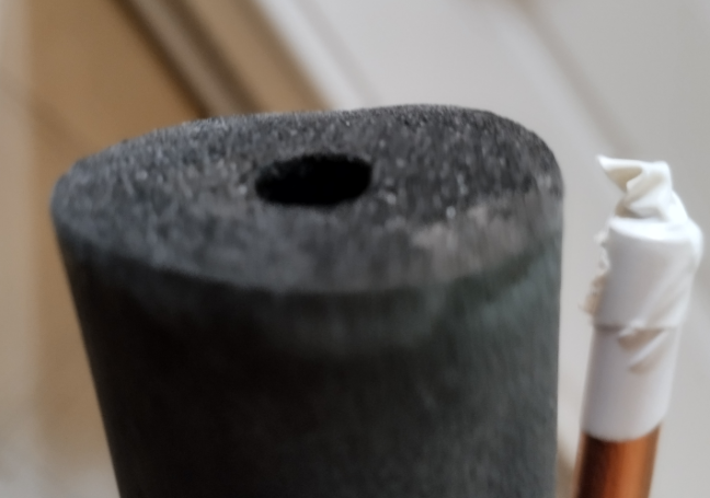

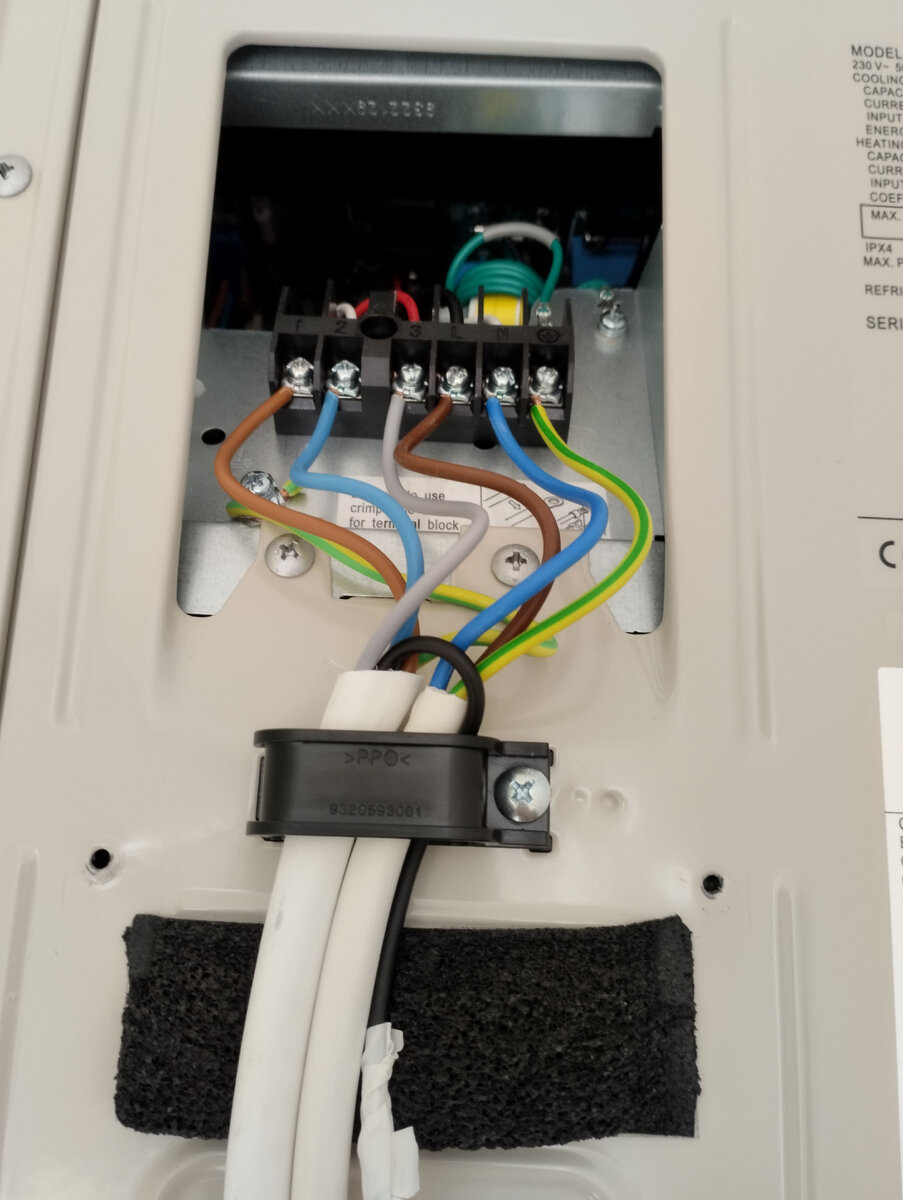

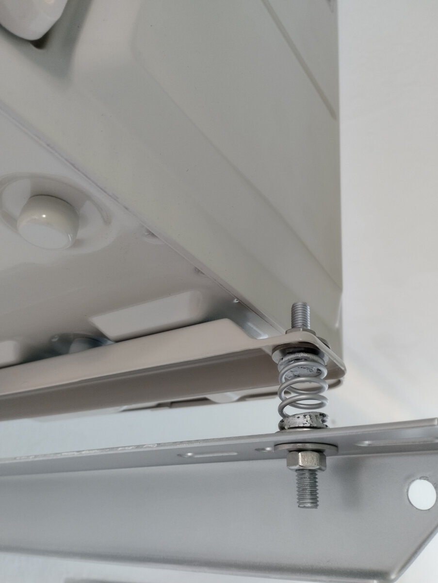

Εγκατάσταση Fujitsu ASEH09KGTG part 1

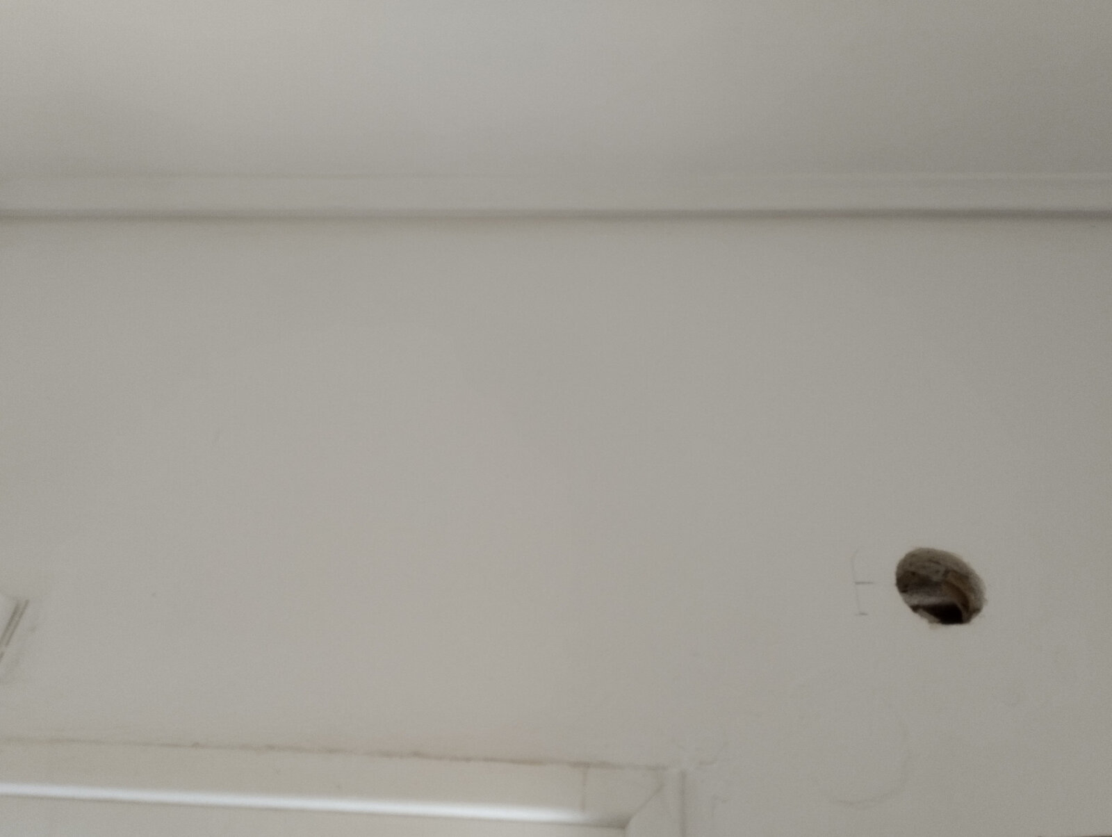

Τρύπα εσωτερικού:

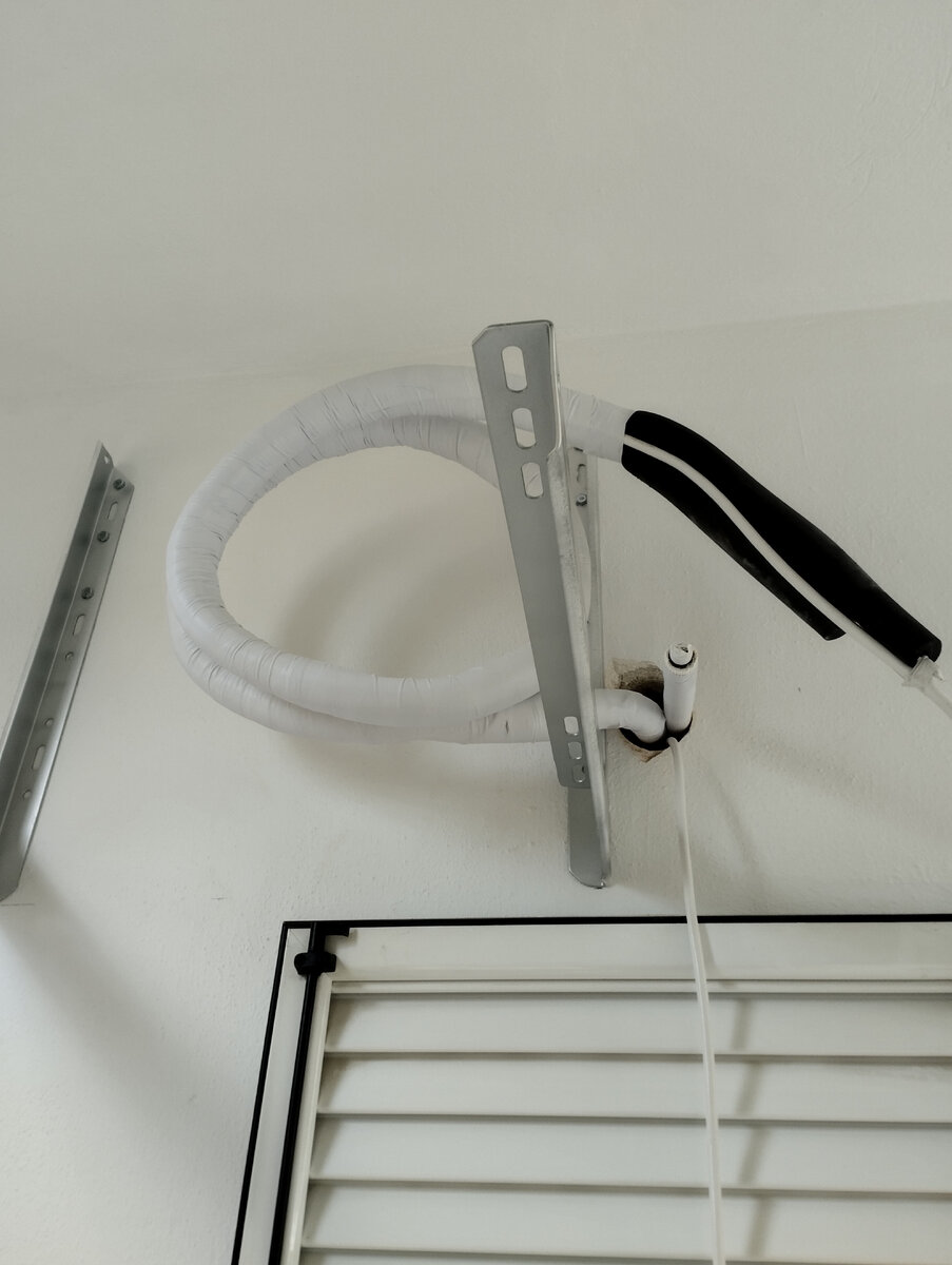

Αριστερή βάση:
Δεξιά βάση:
Ενισχυμένη μόνωση:

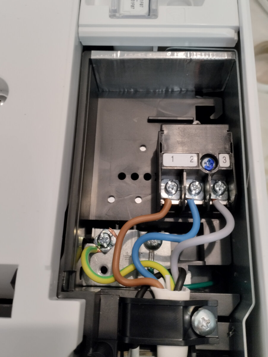

Καλωδίωση εσωτερικού (Προσοχή μερικές μάρκες θέλουν ακροδέκτες για σωστή εφαρμογή):5.jpg.64e76b6edf7ac04c0213e7984b6daf11.jpg
Κουλούρα 3μ πίσω από το μηχάνημα με ενισχυμένη μόνωση:
Εγκατάσταση Fujitsu ASEH09KGTG part 2
Μόνωση μέχρι το τέλος & κενό:
Καλωδίωση εξωτερικού (Προσοχή μερικές μάρκες θέλουν ακροδέκτες για σωστή εφαρμογή):

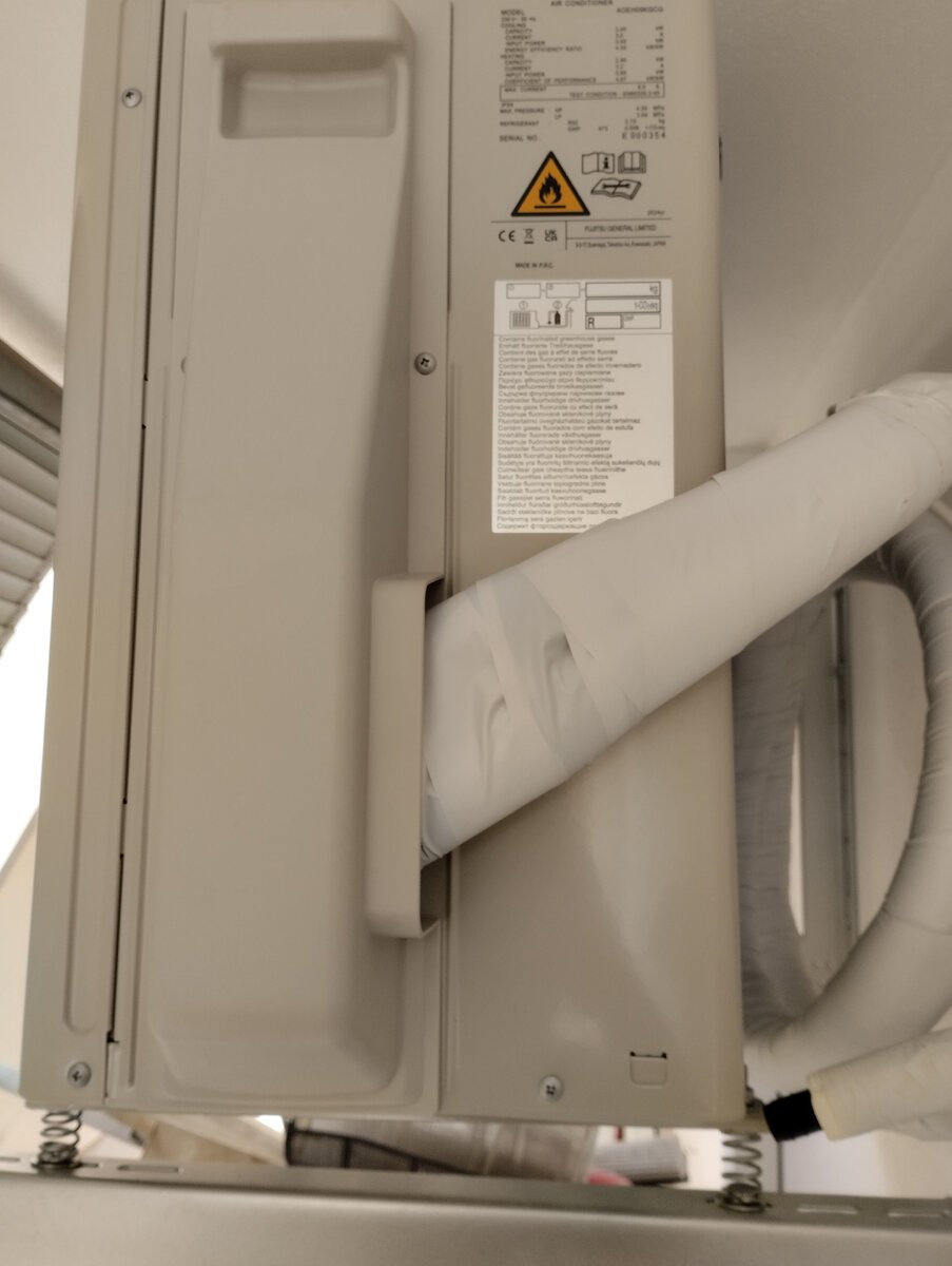

Αντικραδασμικά κατασκευή με inox βίδες/ροδέλες:
Εσωτερικό:
Εξωτερικό:
Σιφώνι αποχέτευσης για να μην υπάρχουν οσμές/έντομα κτλ κτλ: (Θα μπει ενισχυμένη αποχέτευση σύντομα)

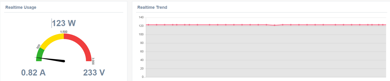

Κατανάλωση δοκιμές:
out temp: 17°C
In temp start: 22.5°C
Set point: 25°C
In temp: 24.5°C
  • Like 10

@Klausx άψογος, πες μας και καμιά κουβέντα για το εργαλείο.
ΥΓ Τα αντικραδασμικά δεν θα έπρεπε να είχαν κάπου και λάστιχο; Τώρα είναι όλο μέταλλο οπότε δεν υπάρχει πιθανότητα να περνάει ο ήχος;
