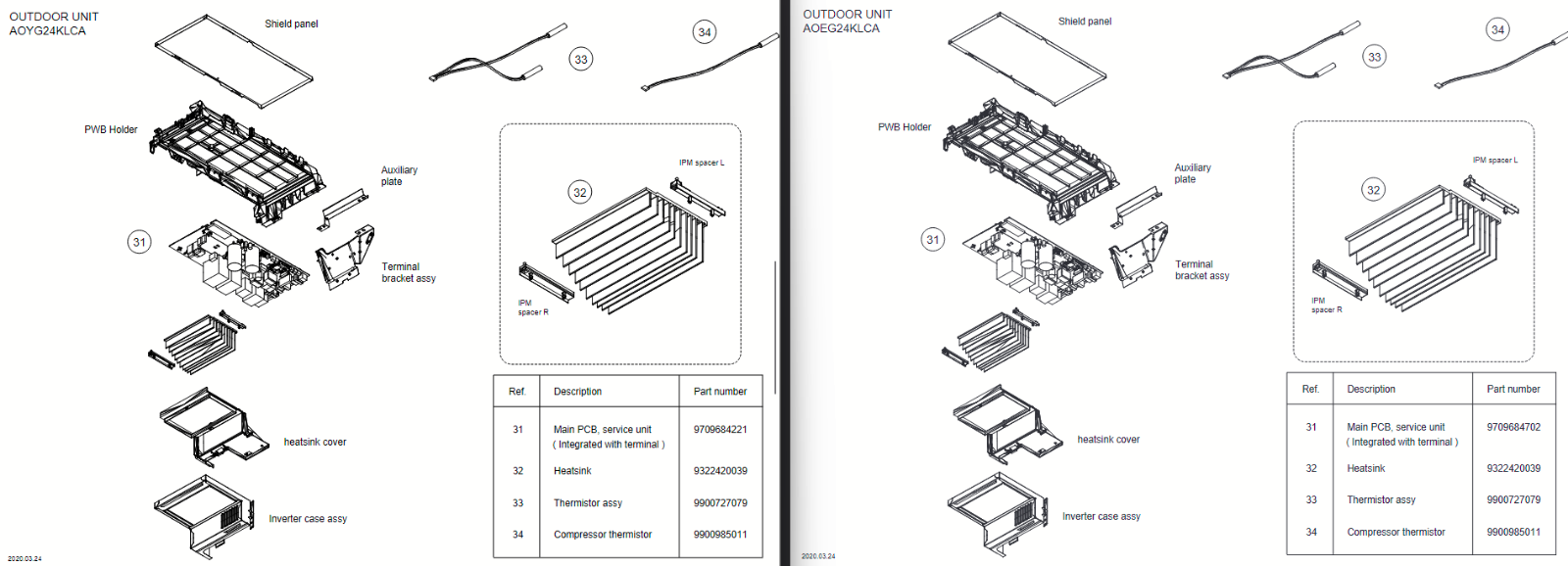

40 λεπτά πριν, _^ThEo^_ είπε
Βρήκα τα links. Ποια μέρη μας ενδιαφέρουν; Main pcb απ οτι βλέπω έχουν ίδιο.
Βασικά είμαι μεταξύ του asyg071klca και του καινούριου aseg24klca και θέλω να δω αν αξίζουν τα 100 ευρώ παραπάνω που χρειάζομαι για το δεύτερο.
https://webstore.uk.fujitsu-general.com/asyg18-24klca-spare-parts
https://webstore.uk.fujitsu-general.com/aseg18-24klca-spare-parts
Και προσθέτω, τι διαφορές έχουν τα ASYG/ASEG24KMTE με τα ASYG/ASEGKLCA;

46 λεπτά πριν, _^ThEo^_ είπε
Οι πλακέτες των εξωτερικών μονάδων πχ είναι διαφορετικές
Αυτό που χρειαζόμαστε ( και δεν βρίσκω ) είναι το service instruction manual ή κάτι αντίστοιχο όπου να φαίνονται οι λειτουργίες του.  Ανεβάζω του asyg για να καταλάβεις.
https://easyupload.io/mlas3k
15 λεπτά πριν, flampouras είπε
Εντελώς διαφορετική σειρά.
8 λεπτά πριν, liakjim είπε
Ναι αυτό το καταλαβαίνω. Ποιες οι διαφορές πρακτικά. Νόμιζω καταλαβαίνεις γιατί ρωτάω.
Αν ρίξεις μια ματιά στα χαρακτηριστικά τους θα τα βρεις.
Είχα γράψει 2-3 πραγματάκια εδώ αλλά έχουν και άλλες διαφορές.

19 ώρες πριν, liakjim είπε
Αυτό βρήκα, κάνει; Απ ότι είδα δεν έχουν διαφορές.
https://www.fujitsuklima.hu/vmfiles/attachments/Tervezési segédlet-ASEG18-24KLCA.pdf
https://www.fujitsuklima.hu/vmfiles/attachments/ASYG18-24KLCA tervezési segédlet.pdf
