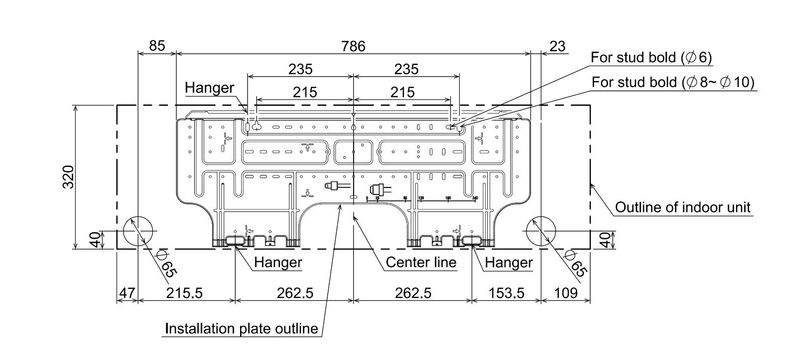

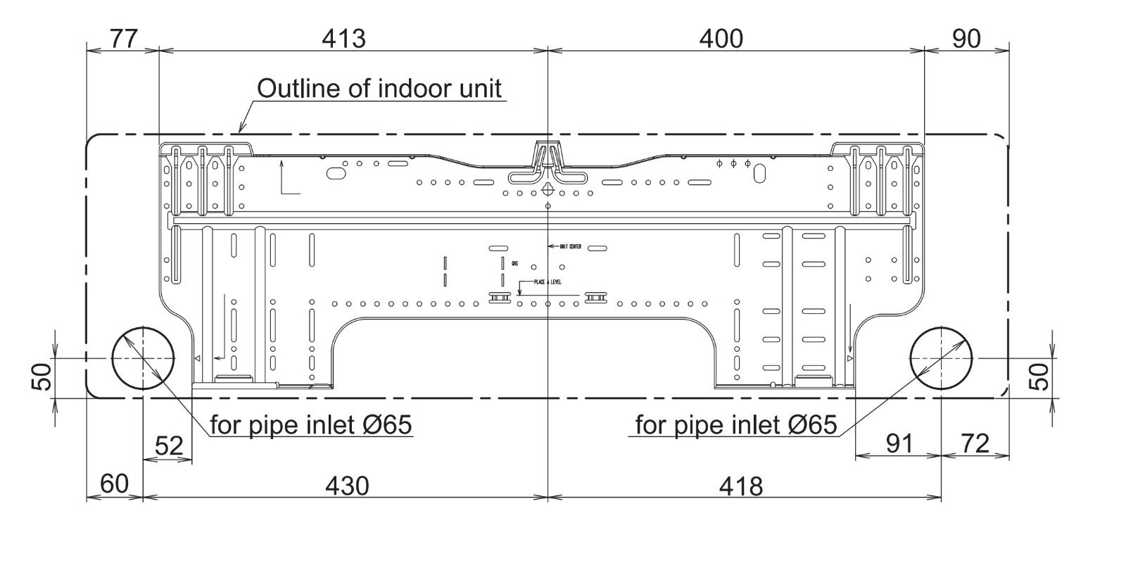

Εγκαταστάθηκε και η εξτρα καλωδίωση για το κλιματιστικό, ευτυχώς πέτυχα διαθέσιμο ηλεκτρολόγο (120€ + ΦΠΑ το κόστος για καλώδιο ~15μέτρα και πλαστικό κανάλι τοίχου) είμαστε έτοιμοι για την αγορά AC 18K BTU...
...θεωρητικά είμαι μεταξύ
- Toshiba Edge 18K
- Fujitsu ASEG18KMTE
...πρακτικά με προβληματίζει, απ΄όταν το πρόσεξα, πώς θα εγκατασταθούν τα παραπάνω δύο κλιματιστικά, αφού στον διαθέσιμο χώρο, δεξιά από την εγκατάσταση/ψευδο-τοίχο για το παντζούρι, φαίνεται να μην υπάρχει αρκετός χώρος για τη βάση στήριξής τους...
...όσο πιο φαρδύ το κλιματιστικό, τόσο περισσότερο θα απέχουν οι βίδες εγκατάστασης, λογικά, ενώ υπάρχει κ περιορισμός αποστάσεων της μονάδας, βάσει προδιαγραφών, από άλλα εμπόδια (τοίχο στα δεξιά, εν προκειμένω)...
- 1053χιλ το Toshiba
- 980χιλ το Fujitsu
Εχει κανείς διάγραμμα της βάσης για οποιοδήποτε από τα παραπάνω, για να δω αν μπορεί να χωρέσει (να πιάσουν οι βίδες τούβλο);

1 ώρα πριν, definitio είπε
Θα το βρεις στα εγχειρίδια εγκατάστασης.
Κοίταξα ήδη, αλλά δεν βρήκα διαστάσεις/μετρήσεις για τα σημεία διάτρησης του τοίχου, μόνο σχετικές αποστάσεις από άλλα στοιχεία/γωνίες πχ
Και το παραπάνω, ενώ το κατεβάζω από τη σελίδα για το προϊόν Edge White, στην αρχή του PDF αναφέρει συμβατότητα μόνο για τις μονάδες 10, 13, 16Κ BTU....δεν αναφέρει συγκεκριμένα για το 18άρι, που πιθανότατα - λόγω διαστάσεων - η βάση του θα είναι διαφορετική.
https://toshiba-aircon.gr/product/edge-white/
Για το Fujitsu δεν βρίσκω
https://www.fujitsu-general.com/gr/support/downloads/search/document-type.html?language=El&model_inner=ASEG18KMTE&model_outer=AOEG36KBTA5
Επεξ/σία από definitio

3 hours ago, definitio said:
- Toshiba Edge 18K
Πρώτη φωτογραφία από το Edge, δεύτερη από το KM
20221122_SM_SVM-22105_RAS-B18-22-24G3KVSGB-E_EN.pdf
Fujitsu AIRSTAGE AOEG18KMTA Manuals | ManualsLib
Επεξ/σία από amotida
Ευχαριστώ παρά πολύ...ήταν πολύ χρήσιμο.
Και στα δύο οι βίδες μπαίνουν στα 235 (Toshiba) - 236εκ (τόσο το υπολόγισα στο Fujitsu) από το κέντρο/μέση της βάσης...
...οι βάσεις και των δύο μπορουν να στερωθούν σε τούβλο ΜΟΝΟ ΕΑΝ δεν τηρηθεί η οδηγία τήρησης απόστασης 30εκ στα πλάγια της μονάδας, αλλά περιοριστεί στα 9εκ.
...αλλά
- το Toshiba αποκλείεται γιατί, με ύψος 325εκ και με τήρηση απόστασης 6.5εκ από το "γείσο" της κουρτίνας, υπερκαλύπτει το πλαστικό κάλυμμα του μηχανισμού του παντζουριού, καθιστώντας την όποια παρέμβαση/σέρβις εκεί αδύνατη (πχ αν φθαρεί η ταινία/κορδόνι χειρισμού) ...
- Το Fujitsu, με ύψος 28εκ, ίσα-ίσα χωράει - με τήρηση απόστασης 6.5εκ πάνω από τη μονάδα (αυτό από το Toshiba, δεν ξέρω τί όριζει η Fujitsu ως προς την απαραίτητη απόσταση) - με περιθώριο μόλις 0.5εκ.
(που φτάνουν τα 32.5εκ του Toshiba, με απόσταση 6,5εκ από το γείσο της κουρτίνας)
(και τα δύο ωστόσο έρχονται αρκετά πιο αριστερά πάνω από αυτό το πλαστικό κάλυμμα...εδώ, πού θα φτάνει το Fujitsu με 9εκ απόσταση από τον τοίχο στα δεξιά)
Οπότε το Fujitsu θα μπορούσε να εγκατασταθεί
- όμως υπάρχει το θέμα των προδιαγραφών απόστασης από άλλα αντικείμενα πλαγίως του κλιμαστικού, που πρέπει να περιοριστεί στα 9εκ
- αλλά δεν ξέρω αν με τόσο στενά περιθώρια ενδείκνυται εν τέλει
