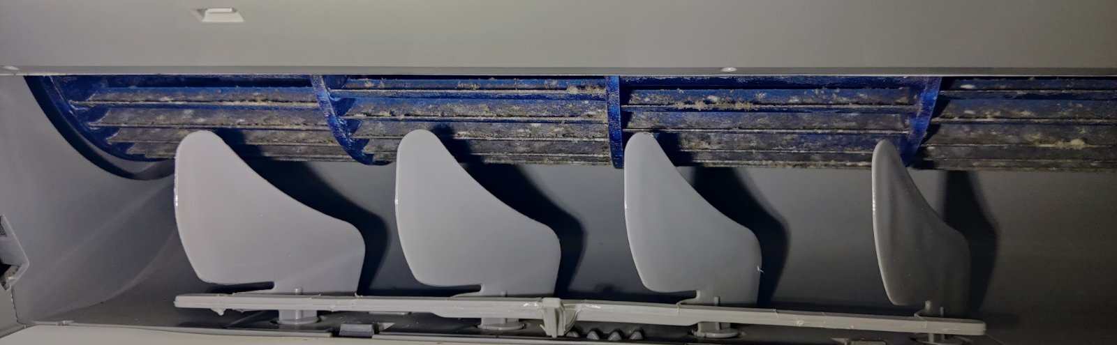

Τι σκονη ειναι ολη αυτη; Εγινε συντηρηση τον Ιουλιο και μετα δουλεψε 2.5 μηνες. Ειναι φυσιολογικο; Μπορω να το καθαρισω μονος μου, και εαν ναι, πως;
Εχει δημιουργηθει και μουχλα; Δεν μπορω να καταλαβω..
H λεξη συντηρηση ειναι πολυ σχετικη. Πλυθηκε η φτερωτη με πιεση νερου και φαρμακου , εγινε γυαλι, και μετα απο λιγους μηνες χρηση ειναι ετσι? Αν ναι, εχεις πολυ βρωμικη ατμοσφαιρα στο χωρο που δουλευει.
Εγω πιστευω οτι φτερωτη απλα δεν εχει πλυθει ποτε.

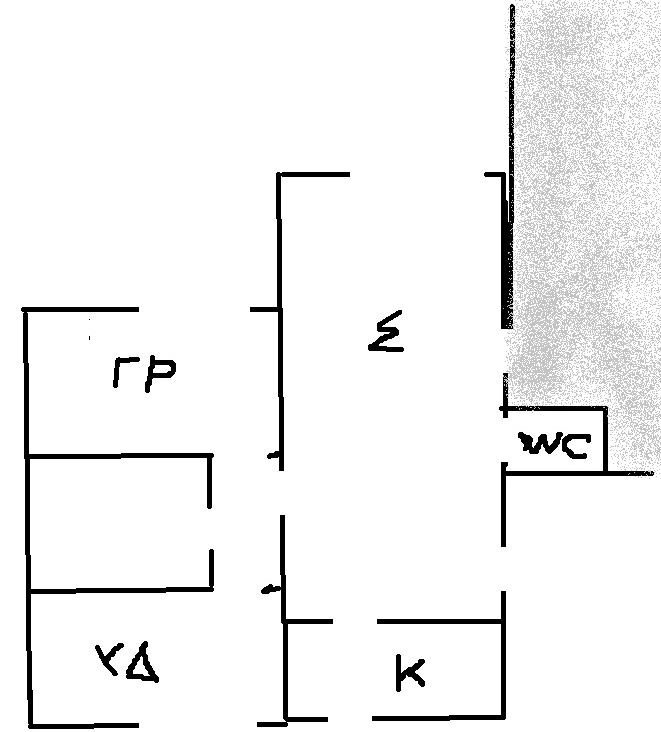

Καλησπέρα σας,
επιστρέφω στο θεμα μετα την αγορα ΜΗΙ SRK 63 και TCL Elite PRM III 9000 BTU και έχω μερικές ερωτησεις.
Κατα σειρά σημαντικότητας
1) Εγινε εγκατάσταση του TCL σε χωρο γραφειου (το Γ στην εικονα) με διαστασεις ~4 x 3,5m.
Στο τηλ ο εγκαταστατης απο το Πλάισιο με διαβεβαιωσε για κενο και 3μ, όντως εβαλαν 3μ σωλήνα με κουλουρα + το μισο μετρο που ειχε ηδη το κλιματιστικό, εκαναν και ~5 λεπτα κενο με μια αντλία (σε παρατηρηση γιατι ηταν τοσο λίγο ο τυπος ειπε οτι ειναι "διπλης δρασης" (δεν ειπε αυτο, απλα το γραφω) οπότε δεν χρειαζεται τοσος χρόνος). Το μανομετρο στην αντλια δεν μου φανηκε να δουλευει, ειχε σπασμενο γυαλί.

Κλειστή η πόρτα του γραφείου. Το κλιματιστικό να μείνει ανοιχτό για 24-48 ώρες για να πάρουν τα δομικά στοιχεία θερμοκρασία. Εκεί θα δεις τι κάνει.

Ο θερμός αέρας πάει πάνω. Εσύ βάζεις 24, το κλιματιστικό διαβάζει εκεί πάνω 26 και κλείνει. Πρέπει να ζεσταθούν τα δομικά στοιχεία, τα έπιπλα κτλ και αυτά στους 24 και μετά θα νιώσεις καλή ζέστη. Ο αέρας όμως δεν είναι και πολύ καλός μεταφορέας θερμότητας, όπου θέλει χρόνο.

Ας ξεκινήσουμε από τα βασικά
οι περσίδες προς τα που κοιτάνε;
θα πρέπει να είναι προς τα κάτω και ιδανικά προς τα μπροστα ή προς το κέντρο του δωματίου.
Μηπως μπάζει πολύ από την μπαλκονόπορτα ειδικά στο κάτω μέρος;
Αν κάθεσαι πολλές ώρες στο γραφείο ότι κλιματιστικό και να βαλεις ενδεχεται να κρυώνουν τα πόδια σου. θα σου έλεγα να πάρεις έναν μικρό θερμοπομπό 500w σε συνδυασμό με το aircondition για να ζεσταίνονται και τα πόδια σου.

να το βαλεις 2 μερες ασταματητα κ μετα θα ξερεις τι ψαρια πιανει (αν ειναι επαρκες δηλαδη για το χωρο / αν λαθος στην εγκατασταση κλπ) αλλιως δεν θα το μαθεις ποτε αν κανεις περιστασιακη χρηση.
Θα εκπλαγεις ευχαριστα αν στηθηκε σωστα κ θα ψαχνεις τροπο να ξεφορτωθεις τη συνδεση με τα σωματα.
Κ τα περι εξτρα θερμοπομπου  κλπ δεν εχουν αποδοση κ νοημα, 100w εξτρα αν δωσεις στο  κλιματιστικο (απλα δεν θα χτυπαει στα ποδια κ θα ζεστανει ολο το δαπεδο)με πενταπλασια αποδοση...=500w

Οχι απλα πλυθηκε, αστραφτε. Ο μαστορας ηταν σπιτι πανω απο μια ωρα και εγω ημουν διπλα. Βιολογικο ειχα κανει.
Πως γινεται η ατμοσφαιρα να ειναι βρωμικη, μενω διπλα σε βουνο χωρις πολλα αμαξια.
Τι αλλο μπορει να φταιει;
Το χρησιμοποιω ετσι ή φωναζω για να γινει ξανα συντηρηση; Δεν εχει δουλεψει πανω απο 3 μηνες.
Φανταζομαι τι σκονη ειχε οταν ειχα να το κανω 2.5 χρονια!!
Φαινεται καπου να εχει και μουχλα ή μονο σκονη;
Τωρα που εψαξα το ιστορικο με τα ποστ μου, βλεπω οτι η σκονη ειχε γεμισει ουτε μετα απο 1 μηνα απο την συντηρηση! Τι στο καλο;;
Απο περιεργεια, μπορει καποιος να ανεβασει φωτο απο την δικη του φτερωτη μετα απο καποιους μηνες συντηρησης; Απο την αλλη σκεφτομαι, οτι το σπιτι γεμιζει φουλ σκονη, 2-3 ημερες να μη βαλω σκουπα και το πατωμα ειναι γεματο σκονη..
Αλλα πως γεμιζει η φτερωτη σκονη ενω το καπακι ειναι κατεβασμενο;
Επεξ/σία από Witcher1st

Να σε ρωτήσω κάτι; Τα φίλτρα είναι κανονικά πάνω στο μηχάνημα έτσι;
oloς ο αερας απο εκει βγαινει οταν λειτουργει. το δουλευεις 24/7 ?
