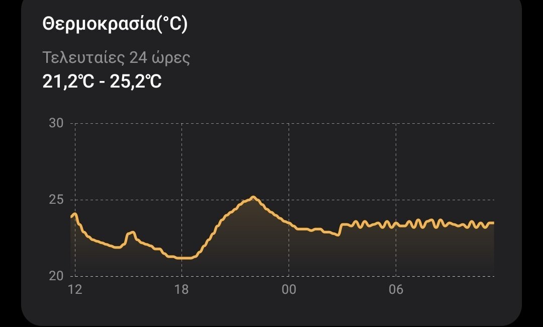

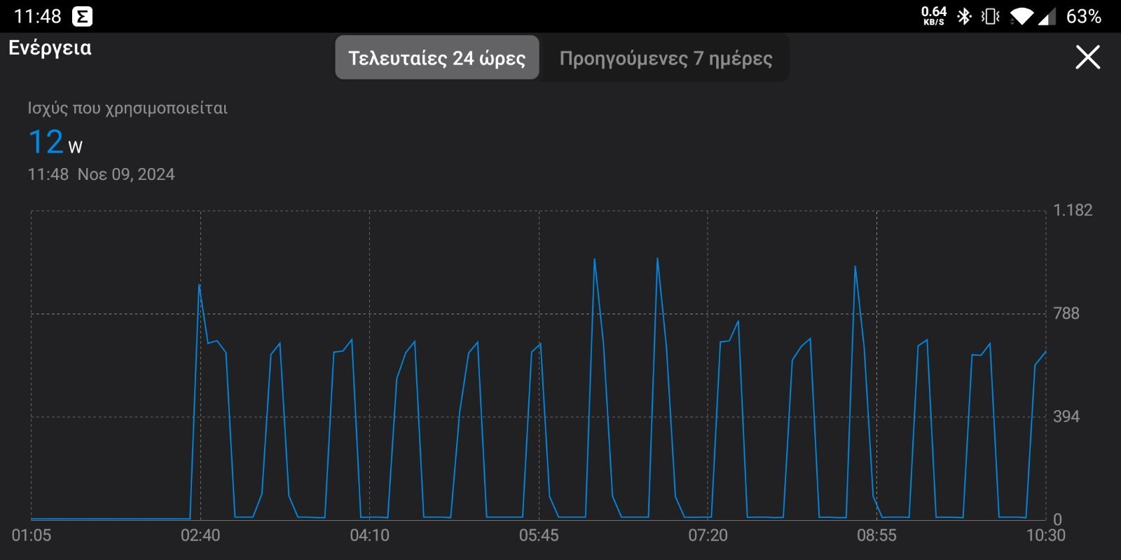

Λειτουργία θέρμανσης στο Gree Airy 18.
Βλέπετε το γράφημα με τα watt που κάνει διακοπτόμενη λειτουργία από τα 650 watt.
Παρόλα αυτά διατηρεί μια μέση ωριαία κατανάλωση 260 watt. Έξωτερικη 11 ζητούμενη 24.
Στο άλλο γράφημα φενεται η συμπεριφορά της θερμοκρασίας στο χώρο από το ακριβές tapo T315. Το πριόνι που βλέπετε είναι αποκλειστικά η χρήση του κλιματιστικού , το εύρος του πριονιου είναι 23.3 έως 23.7.
Λογικά αυτη η διακύμανση στη θερμοκρασία δεν θα υπήρχε αν δούλευε συνεχόμενα χαμηλά όπως το Fujitsu. Έχουμε κάποιο γράφημα με τη θερμοκρασία χώρου στο Fujitsu?

16 hours ago, liakjim said:
Διάγραμμα κατανάλωσης ενός asyg18kmte σε θέρμανση (από φίλο, όχι δικό μου)
Τι προκαλεί αυτά τα mini-spikes @liakjim ?

1 λεπτό πριν, BrunoB είπε
Δεν είναι spikes, είναι μικρή ταλάντωση ανάμεσα σε κάποιες τιμές κατανάλωσης.
Ναι αυτό, δεν τα εχουμε δει σε εμας, και είναι και 20-30 % της μεσης κατανάλωσης
11 λεπτά πριν, BrunoB είπε
Ε ναι, αν πηγαίνεις στα 90-100W, τα 120 το λέμε 20% ενώ αν σβήνεις από τα 500, τότε τα 550 είναι πιο λίγο 😋
Ελπιζω δεν νομιζεις οτι επειδη δυο κλιματιστικα ενδεχομενως εχουν την ιδια μεση ωριαια, οτι θα εχουν κ την ιδια αποδοση στο τελος... (βαθμο αποδοσης εννοω).
Εκει ειναι κ το μεγαλο ατου των "ιαπωνικων"... το χαμηλο κ σταθερο ρελαντι τους που δινει απιστευτους βαθμους αποδοσης.
