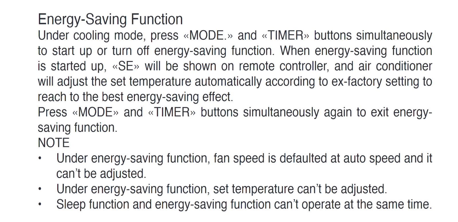

Δοκιμασα κ το Energy-Saving Function και ηταν το ιδιο στην καταναλωση.

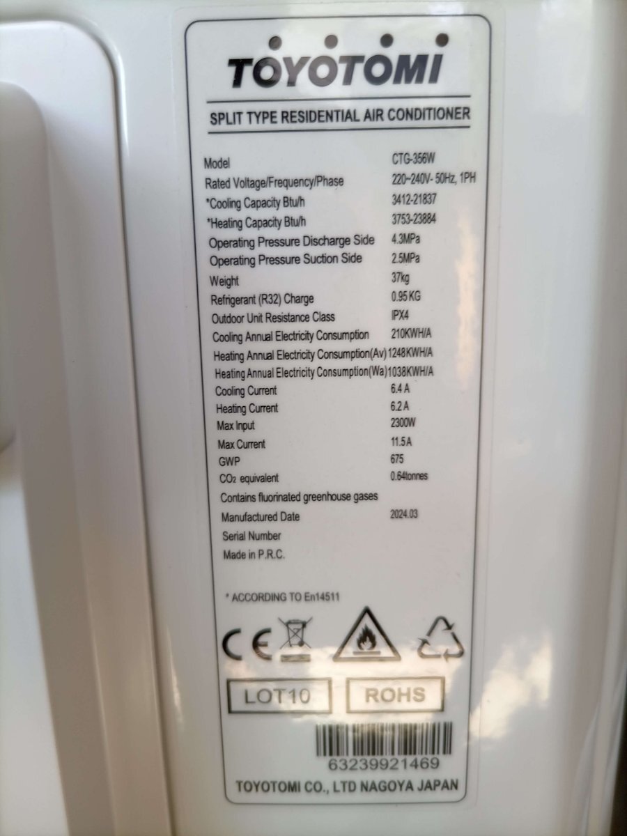

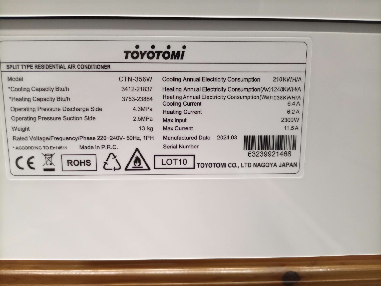

16 λεπτά πριν, akiskar123 είπε
Μπορείς να δεις στο πλάϊ το ταμπελάκι να δεις πόση είναι η τυπική ανά ώρα κατανάλωση του κλιματιστικού;
Κάτι δεν ταιριάζει σε όσα λες και πρέπει να βρεις τι είναι αυτό.
