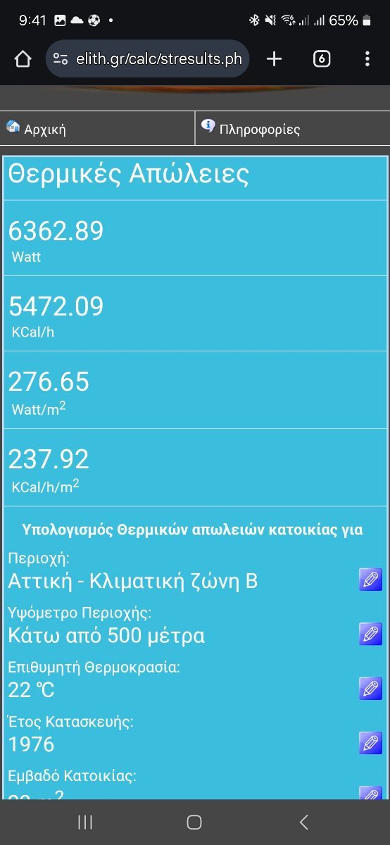

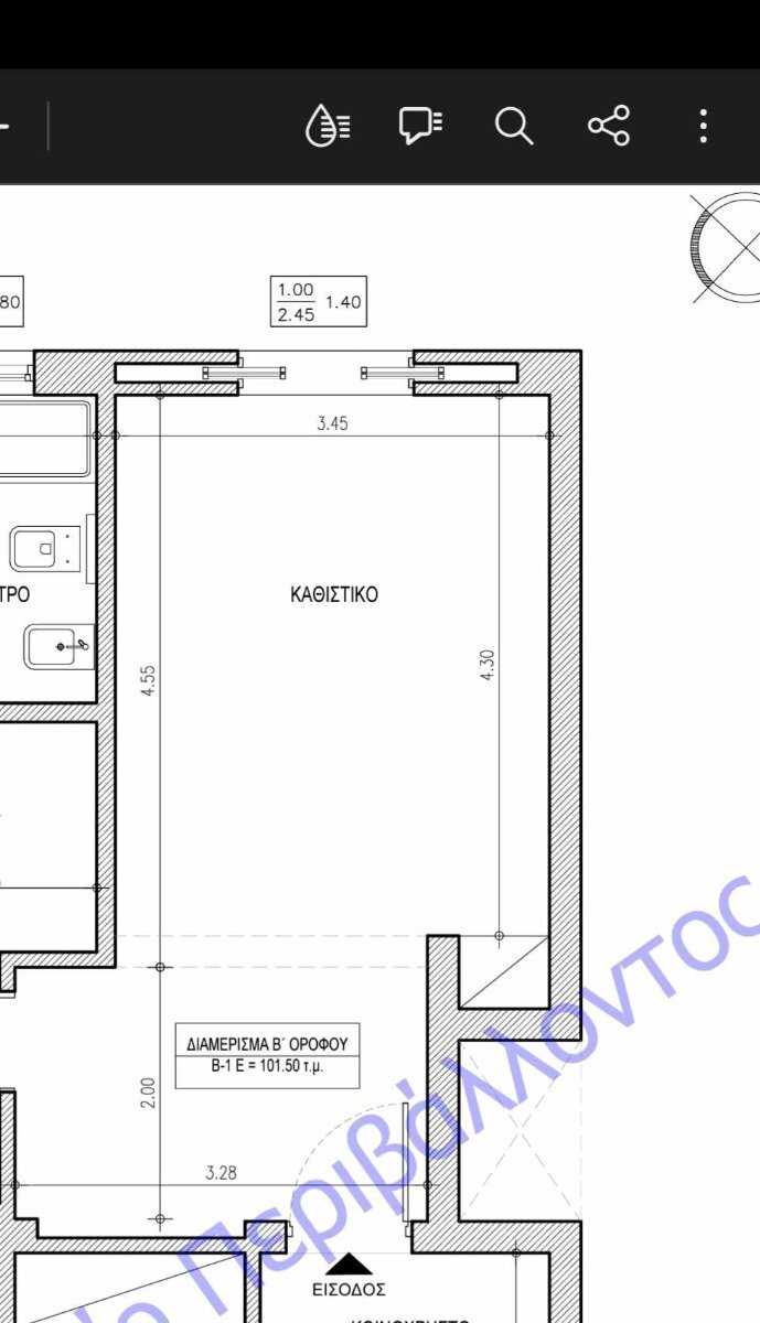

Καλησπέρα στην ομάδα!!
  1. Ανώτατο διαθέσιμο ποσό : 800-900€
  2. Νέα αγορά ή αντικατάσταση παλιού: Νέα αγορά
  3. Επιθυμητό κατάστημα ή τύπος καταστήματος (πχ μεγάλη αλυσίδα που συνήθως έχουν αυξημένες τιμές αλλά έχουν ευκολίες πχ τρόπος πληρωμής με δόσεις, ανακύκλωση παλιού κλιματιστικού , δωρεάν εγκατάσταση κτλ): Τείνω προς μεγάλη αλυσίδα αλλά το ακούω και για πιο μικρά καταστήματα.
  4. Χρήση κλιματιστικού προσδιορίζοντας αν είναι για αποκλειστική ψύξη, θέρμανση ή και τα δύο (πχ 20% ψύξη / 80% θέρμανση): Ψύξη και θέρμανση
  5. Συχνότητα χρήσης πχ περιστασιακή πηγή ψύξης ή αποκλειστική πηγή ψύξης και θέρμανσης κτλ: Αποκλειστική πηγή θέρμανσης και ψύξης, θα δουλέυει συνέχεια.
  6. Αναφέρουμε αν έχουμε και αν μπορούμε να χρησιμοποιήσουμε και εναλλακτικό τρόπο θέρμανσης πχ λέβητας πετρελαίου : Δυστυχώς δεν υπάρχει εναλλακτικός τρόπος
  7. Χώρος που θα τοποθετηθεί με προσδιορισμό αν θα είναι ενιαίος πχ σαλονοκουζίνα, υπνοδωμάτιο, τραπεζαρία κτλ : Σαλόνι, 23τ.μ. Θα τοποθετηθεί πάνω δεξιά από το κούφωμα, όπως βλέπετε στην κάτοψη (βορειοδυτικά). Η μονάδα θα εγκατασταθεί πάνω στην ταράτσα
  8. Τοποθεσία (πόλη και περιοχή αν είναι Αθήνα) , προσδιορίζοντας ελάχιστες και μέγιστες θερμοκρασίες (αν έχουμε κοντά μετεωρολογικό σταθμό από το https://meteo.gr/Gmap.cfm το λέμε), υψόμετρο και τυχόν ιδιαιτερότητες (πχ πάνω στη θάλασσα, ξηρό κλίμα κτλ): Αθήνα, Αργυρούπολη
  9. Απαραίτητα, επιθυμητά και αδιάφορα features πχ wifi, ιονιστής,  μεγάλη εγγύηση, αθόρυβο κτλ: Ιδανικά με μεγάλη εγγύηση, αθόρυρο και ιονιστής.
  10. Πληροφορίες περί μονώσεων, κουφώματα, ιδιαιτερότητες χώρου, προσανατολισμό, (πχ έντονη ηλιοφάνεια, ψηλοτάβανο, μαγαζί με ανοιχτές πόρτες κτλ): Είμαι στον τελευταίο όροφο (2ο), χωρίς καμία μόνωση ταράτσας και καθόλου θερμοπρόσοψη του κτηρίου με αποτέλεσμα στο σαλόνι το χειμώνα να κάνει αρκετό κρύο και το καλοκαίρι να είναι σάουνα. Πρόσφατα μπήκαν κουφώματα Exalco με τζάμια διπλά ενεργειακά. Έχω κάνει αίτηση για πρόγραμμα εξοικονομώ 2023 (μόνωση, θερμοπρόσοψη και το κλιματιστικό) αλλά ακόμα δεν έχει ξεκινήσει η διαδικασία. Δεν θα βγει ο χειμώνας χωρίς κλιματιστικό, επομένως αναγκάζομαι να το αγοράσω από τώρα.
  11.  Θερμικές Απώλειες: Δείτε Screenshot (αν βοηθάει σε κάπου, το σπίτι ανήκει στην ενεργειακή κατηγορία Ζ-----> 2,27 Rr< EP <=2,73 Rr σύμφωνα με το ΠΕΑ πριν μπουν τα κουφώματα)
Σας ευχαριστώ εκ των προτέρων!!!
Επεξ/σία από Kronor25

28 λεπτά πριν, Kronor25 είπε
Επιβεβαίωσε λίγο με το μηχανικό σου τις απώλειες που έχεις τώρα με τα νέα κουφώματα που ήδη μπήκαν, καθώς και αυτές που θα έχεις την επόμενη χρονιά μετά τις επεμβάσεις (μονώσεις) που θα γίνουν.  Πρέπει να πάρεις κλιματιστικό για τα επόμενα χρόνια - και όχι μόνο για φέτος. Η διαφορά είναι σημαντική...
