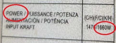

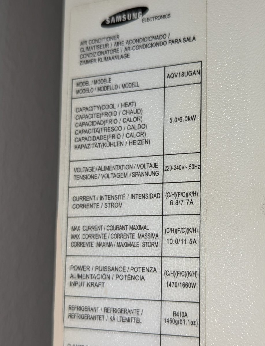

τι λέει αυτο το κλιματστικο απο καταναλωση;
αυριο θα το δοκιμασω στη ζέστη,
πάντως με άεριο κοντα στις 2 ώρες και κατανάλωση 14KW ακομα να ερθει το δωματιο σε 20βαθμους θερμοκρασία.

7 λεπτά πριν, digitalarchive είπε
ότι λέει το ταμπελάκι.  πάνω από 1500w/h . Δηλαδή πολύ.
18 λεπτά πριν, sap00 είπε
... Μα, ακριβώς αυτό πρέπει να κάνει! Όταν θα κρυώσει κι άλλο ο καιρός, θα δουλεύει περισσότερη ώρα. Είναι μικρός ο χώρος.
για 18άρι ειναι πολλά;

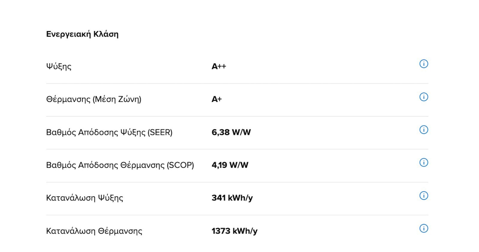

στο παλιο σπίτι ειχα ενα DAIKIN ATX60C .
γιατι ειναι τοσο δυσκολα να βρω τα στοιχεια του; πχ στο daikin τα βρισκεις μια χαρά.
ποσο ειναι το seer και το scoop δηλαδη στο samsung?
επίσης καταναλυωση ψυξης/θερμανσης;

32 λεπτά πριν, digitalarchive είπε
seer=3.40
scop=3.61
Μόλις τώρα, digitalarchive είπε
τόσο χαμηλο seer σε 18άρι κλιματιστικο;
μα είναι παλιό μοντέλο μη inverter! έπρεπε να πάρεις το daikin από το παλιό σπίτι..!
