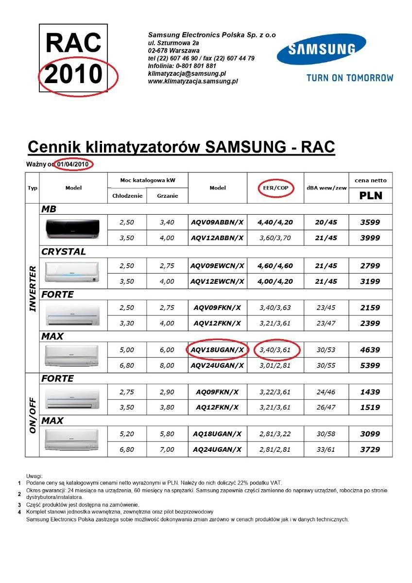

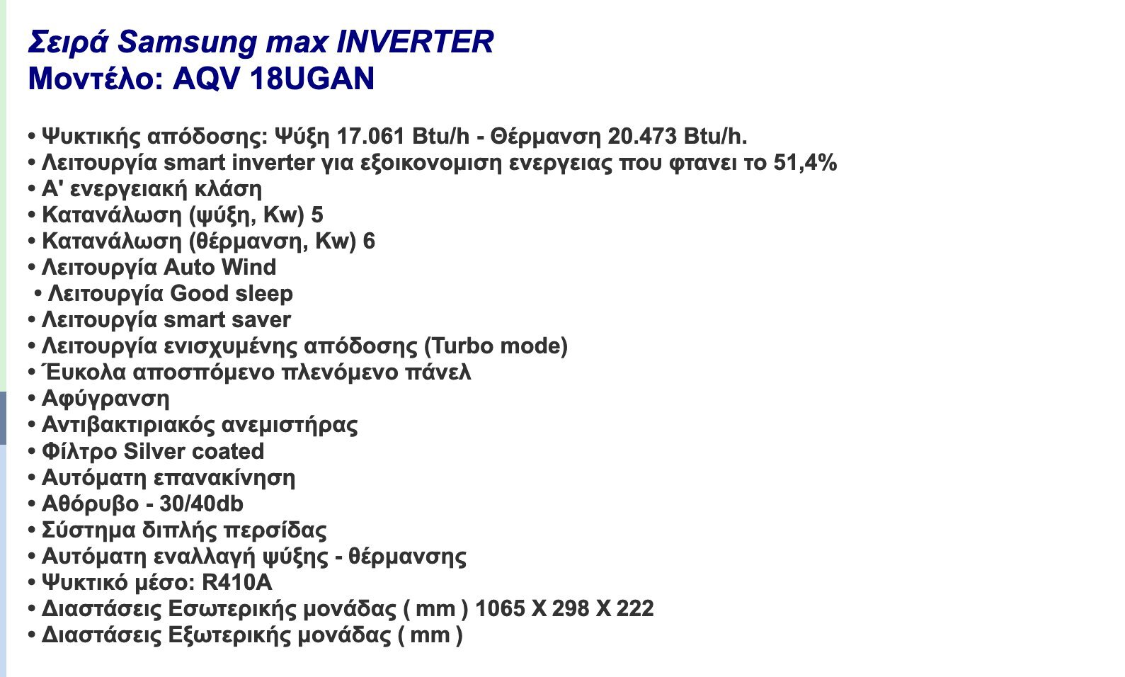

μα είναι παλιό μοντέλο μη inverter! έπρεπε να πάρεις το daikin από το παλιό σπίτι..!
ρε συ inverter ειναι του 2018 μοντελο ειναι...
Επεξ/σία από digitalarchive
  • Απαντ. 11,9k
9 λεπτά πριν, digitalarchive είπε
... τότε πάω πάσο, λάθος το έψαξα!
19 λεπτά πριν, digitalarchive είπε

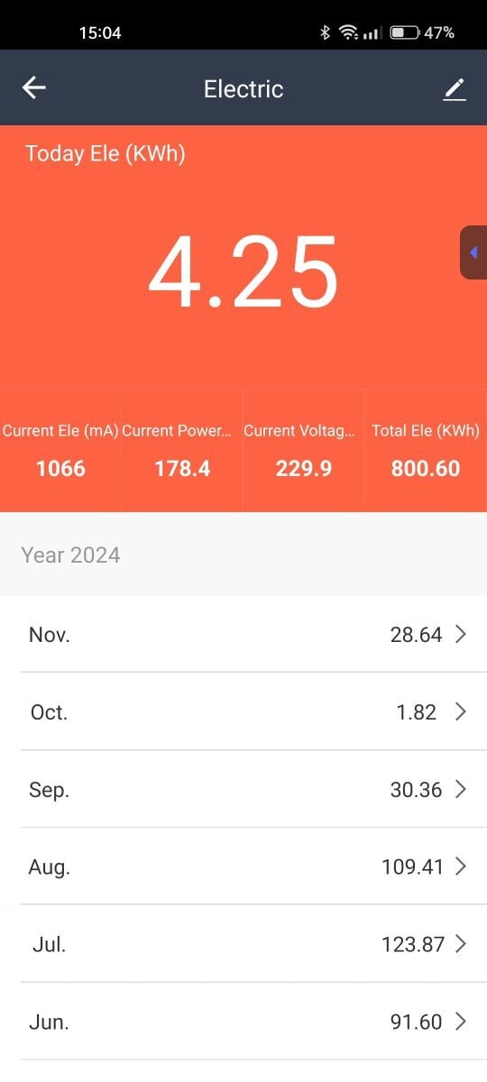

ASEH09KGTG
Μέχρι 115w πέφτει στην θέρμανση και μετά κάνει off, 120w για μία ώρα το έχω δει σταθερά, γενικά θέλει υψηλά τον θερμοστάτη αφού δεν έχει follow me αλλιώς πολλά On/off στην κρύα εκκίνηση.
out temp: 15°C
In temp start: 20.5°C
Set point: 24.5°C
In temp: 22.6°C
