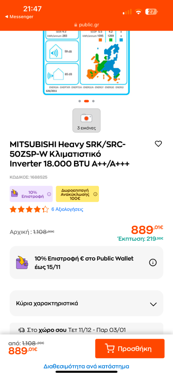

Φίλος θέλει να αγοράσει κλιματιστικό για σαλόνι κουζίνα έχει τρέξει το εργαλείο και του έβγαλε για 18αρι.
Κέντρο Αθήνας,είναι οκ λέτε το παρακάτω ;
@liakjim τι λες;Θερμανση-ψυξη 50-50.
Αλλιώς σε Fujitsu ποια μοντέλα συγκεκριμένα κοιτάμε;Θυμισε μου.
Επεξ/σία από 26ska
28 λεπτά πριν, 26ska είπε
Καλή η τιμή, αλλά δεν έχει εγκατάσταση μέσα, είναι entry level μοντέλο και ως mitsubishi θα έχει υψηλά ελάχιστα watts σε θέρμανση για πάνω από 11C (φαίνεται και από το υψηλό φορτίο σχεδιασμού) και έχει και σχετικά μικρή εγγύηση.
Αν δεν μπορεί να περιμένει οκ, αλλά νομίζω ότι θα κοίταγα για κάποιο toshiba yukai στις προσφορές του bf ή και άμεσα αν θέλει. Από fujitsu που ρωτάς, θα πρότεινα τη σειρά KMTA αλλά δεν το έχουμε δει ποτέ κάτω από 1150€ εγκατεστημένο.

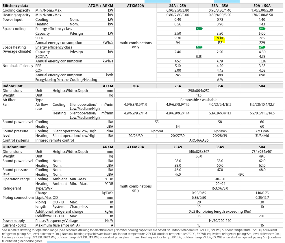

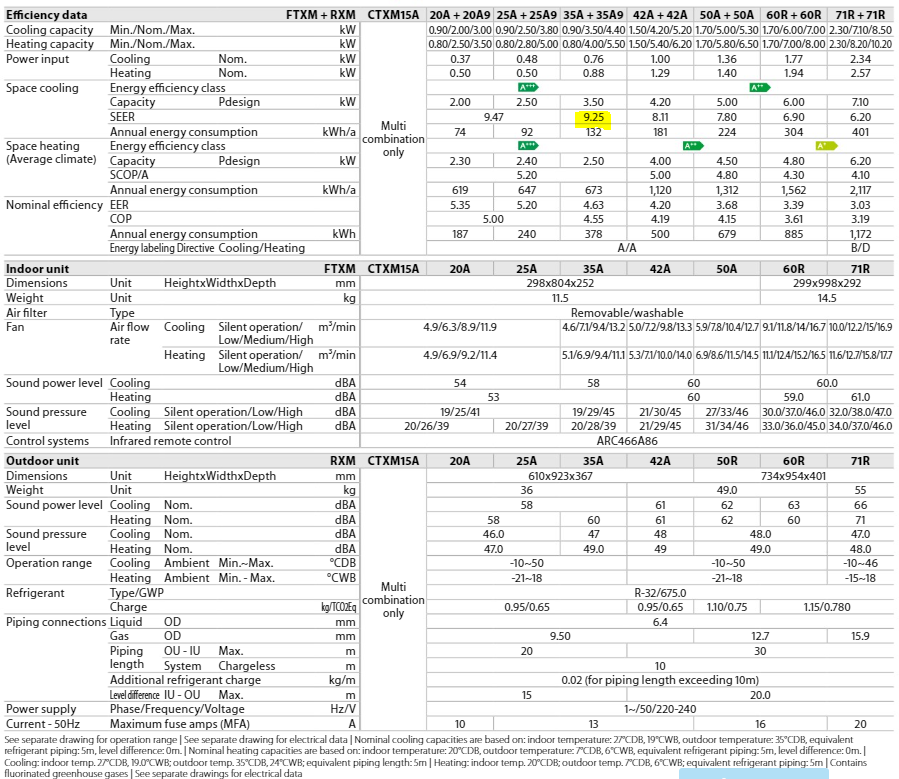

Στις 16/8/2024 στις 11:29 ΠΜ, cmaniac είπε
Αυτή η γενιά έχει, αλλά οι διαφορές είναι μικρές.
Απ'ότι καταλαβαίνω η Siesta έχει λιγότερες επιλογές σε μεγέθη και περιορισμούς στα multi. Η Siesta πάει έως 3 σε μία εξωτερική μονάδα και η Perfera πάει έως 5.
Κι εδώ υψηλή ποσότητα ψυκτικού, 0,95kg.
Siesta:
Perfera:

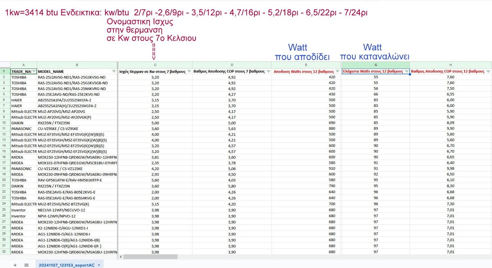

Kαι επειδη γινεται συχνα λογος (οχι αδικα) για τα ελαχιστα Watt που κατεβαινουν τα κλιματιστικα, εφτιαξα ενα εξελ, μονο με οσα κυκλοφορουν στην Ελλαδα, μονο οσα εχουν Eurovent και θα το βρειτε προταξινομημενο απο τα μικροτερα ελαχιστα Watts προς τα μεγαλυτερα, στους 12 βαθμους εξωτερικης θερμοκρασιας.
Για αποριες, μπινελικια κ λαθη , δεχομαι κ πριβε μηνυματα για να μη σπαμαρουμε εκτος αν ειναι κατι που θαναι χρησιμο γενικα κ οχι ατομικα , οποτε ας γραφτει κ εδω.
Επισης αν καποιος δεν εχει pc-laptop και δεν μπορει να το δει οπως θελει η δεν ξερει η εχει καποια δυσκολια κ θελει κατι συγκεκριμενο, πχ μονο τα Daikin κ τα Midea για να επιλεξει, το αλλαζω κ το στελνω να το ψαχουλεψει. Η ταξινομημενο κατα βαθμο αποδοσης, η ισχυ αποδοσης κλπ, πριβε ομως μη σπαμαρουμε για τις παραγγελιες.
Το λινκ https://docs.google.com/spreadsheets/d/1qwlB9DV3Hzwbp13kJyufa2MHgCK9-eBF8t1ryb3itjI/edit?gid=1851766054#gid=1851766054
ετσι δειχνει
  • Like 7

Δεν δουλεύει έτσι δυστυχώς το πράγμα. Το eurovent έχει και τα off στους υπολογισμούς οπότε αν διαιρέσεις ισχύ με cop δεν παίρνεις απαραίτητα τα ελάχιστα αλλά τον μέσο όρο. Δεν υπάρχει περίπτωση να δεις τα ελάχιστα που βάζεις ούτε στα midea , ούτε στα Haier, ούτε στα Inventor, ούτε στα Toshiba βασικά μάλλον πουθενά.  Ίσως κάνα perfera στα μικρά μεγέθη, κάνα ururu, κάνα KMTA και κάνα mitsubishi στα μεγάλα μοντέλα και κάποιο εδώ και κάποιο εκεί.
Λυπάμαι φίλε μου, μακάρι να ήταν τόσο απλό αλλά δεν έχει κάποια ιδιαίτερη αξία το excel όσον αφορά τα ελάχιστα watts. Δεν έχει καθολική ισχύ σαν κανόνας.
Σαν σύγκριση cop ανά θερμοκρασία;  Και εκεί η πραγματικότητα θα απέχει γιατί δύσκολα, μην πω και ποτέ δεν θα δεις τα φορτία που θέλει. Κανείς δεν πρόκειται να έχει το κλιματιστικό του να παίζει στην ονομαστική ισχύ ( στο 100% ) στους 7C. Οπότε ούτε αυτό είναι χρήσιμο.
Σαν συγκέντρωση των κλιματιστικών είναι σούπερ αρκεί να φύγει η στήλη που λέει ελάχιστα.
Επεξ/σία από liakjim
