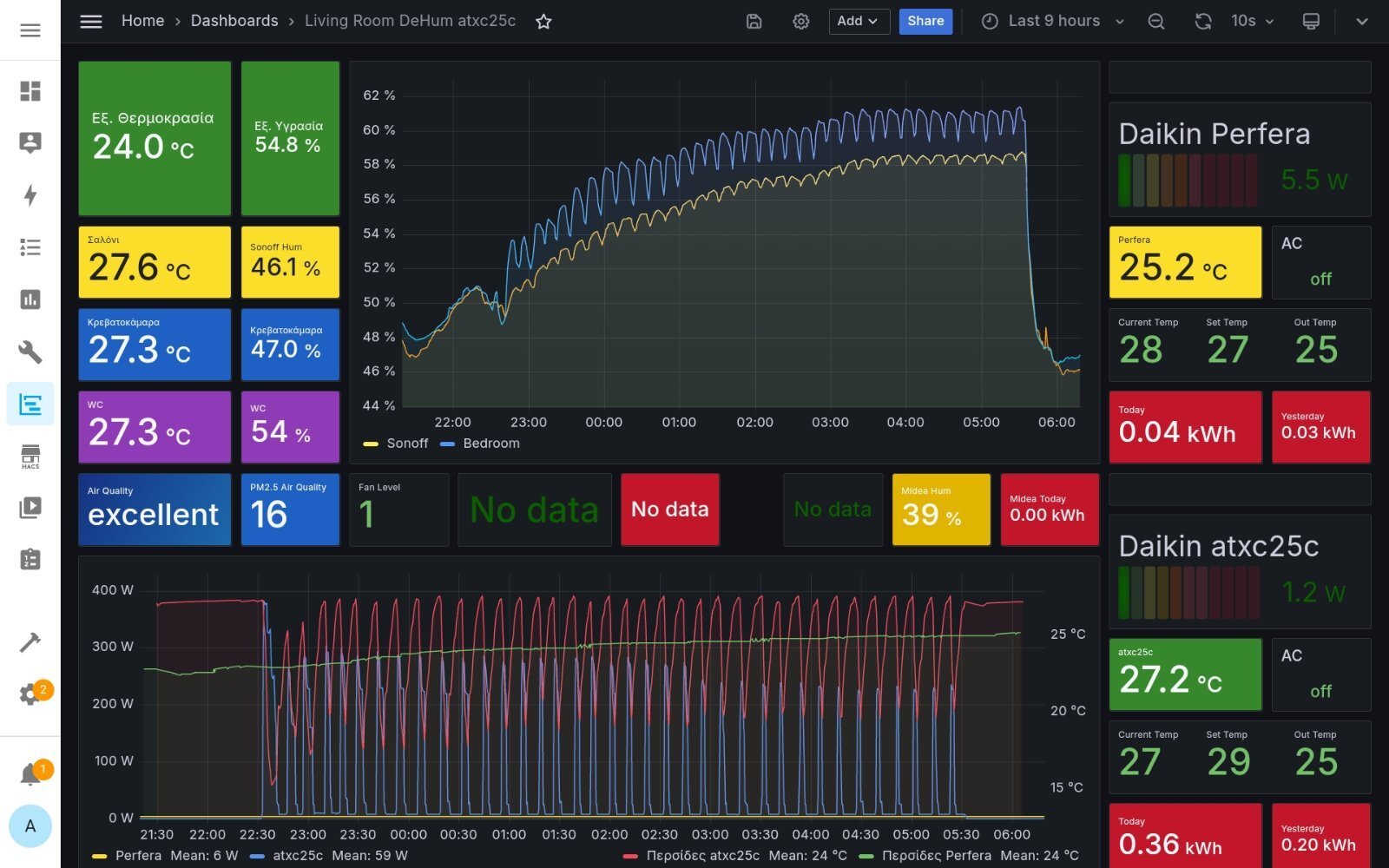

Μεγαλο προβλημα σε υπνοδωματια, η ασταματητη λειτουργια του ανεμιστηρα στην ψυξη.
Βρισκομαι στην Θεσσαλονικη, στον γιο μου, που ο ιδιοκτητης μαλλον βρηκε λογικο να βαλει 12ρια σε μικρα δωματια, λογω ιδιας τιμης η περιπου, με τα 9ρια.
Daikin Sensira atxC-35D.
Τα on-off ασταματητα , δεν πειραζει αυτο, αλλα το προβλημα ειναι η αυξηση της υγρασιας οδο δεν λειτουργει η εξωτερικη μοναδα.
Βεβαια δοκιμασα κ με ανοιχτη μπαλκονοπορτα αλλα κεντρο ειναι κ δεν ησυχαζει ποτε ο δρομος κ εξατμισεις, βαλε κ την μουσικη αυτοκινητων, εγγυημενη η αυπνια!
Μακαριοι οι ιδιοκτητες Perfera κ αλλων κλιματιστικων που σταματαει στην ψυξη ο ανεμιστηρας οταν σταματαει κ η εξω μοναδα η και των TCL/Μorris με την εισαγωγη φρεσκου αερα και τελος οσοι κατεχουν κ εφαρμοζουν τα τελευταια μεσω home assistance κολπα του liakjim

Γιατί δεν το γυρνάς σε Dry mode να φύγει η υγρασία ?
To γυρισα κ περιμενω να δω τι θα αλλαξει, εκτος απο την υγρασια βεβαια μιας κ θα παγωσω καποια στιγμη πιθανοτατα

6 ώρες πριν, Specs είπε
6 ώρες πριν, nimik είπε
Όλο τον τελευταίο καιρό αυτό λέω και ξαναλέω, για την αποπνικτική ατμόσφαιρα λόγω μεγάλης αύξησης της υγρασίας που προκαλούν τα τελειωτα On-Off του Daikin atxc25c.
Σε Dry mode ναι μεν κατεβάζει τη υγρασία αλλά  επειδή δεν ελέγχει τη θερμοκρασία, κάποια στιγμή μετά από λίγο παγώνει το δωμάτιο.
Μια λύση θα ήταν το κλιματιστικό να έβγαζε λιγότερο όγκο αέρα οπότε και πιο ψυχρό αέρα οπότε θα έκανε και αφυγρανση .
Η συγκεκριμένη σειρά Daikin atxc25c δεν σταματά και τον ανεμιστήρα όταν πιάσει τη θερμοκρασία που του βάζουμε οπότε ανάμεσα στα On-Off ανεβαίνει η υγρασία του χώρου.
Τελικά θα πρέπει να κάνουμε και μια λίστα τουλάχιστον για κρεβατοκάμαρα με τα κλιματιστικά που σταματούν τον εσωτερικό ανεμιστήρα όταν πιάσουν θερμοκρασία.
Ακολουθεί σημερινό διάγραμμα... με ανοικτές τις εσωτερικές πόρτες.
Αν είχα κλειστή την πόρτα της κρεβατοκάμαρας τότε η υγρασία θα είχε εκτοξευτεί πάνω από το 70% , όχι ότι με ανοικτές πόρτες είναι νορμάλ ...
