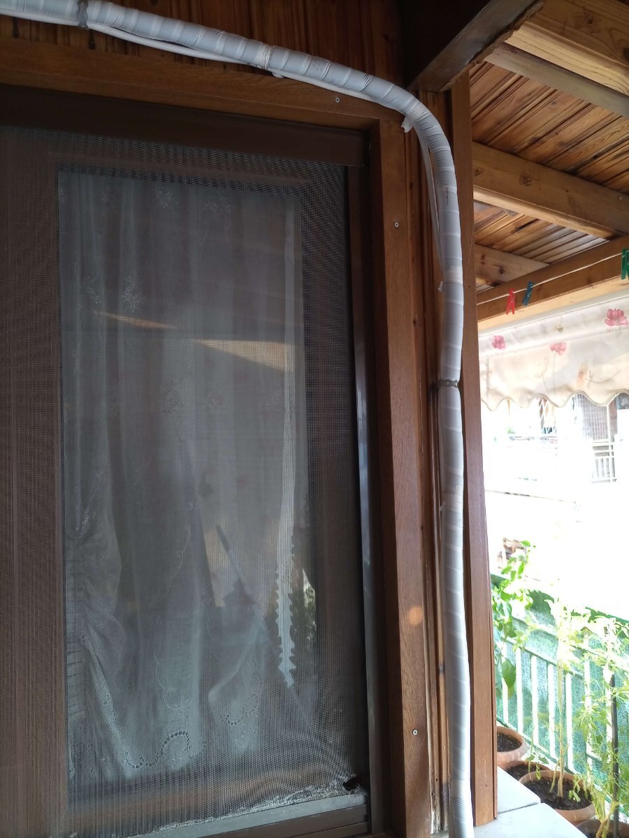

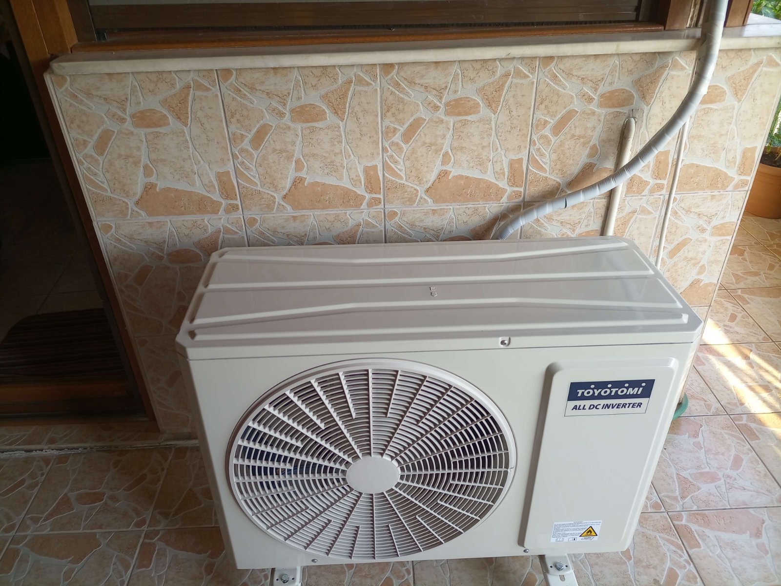

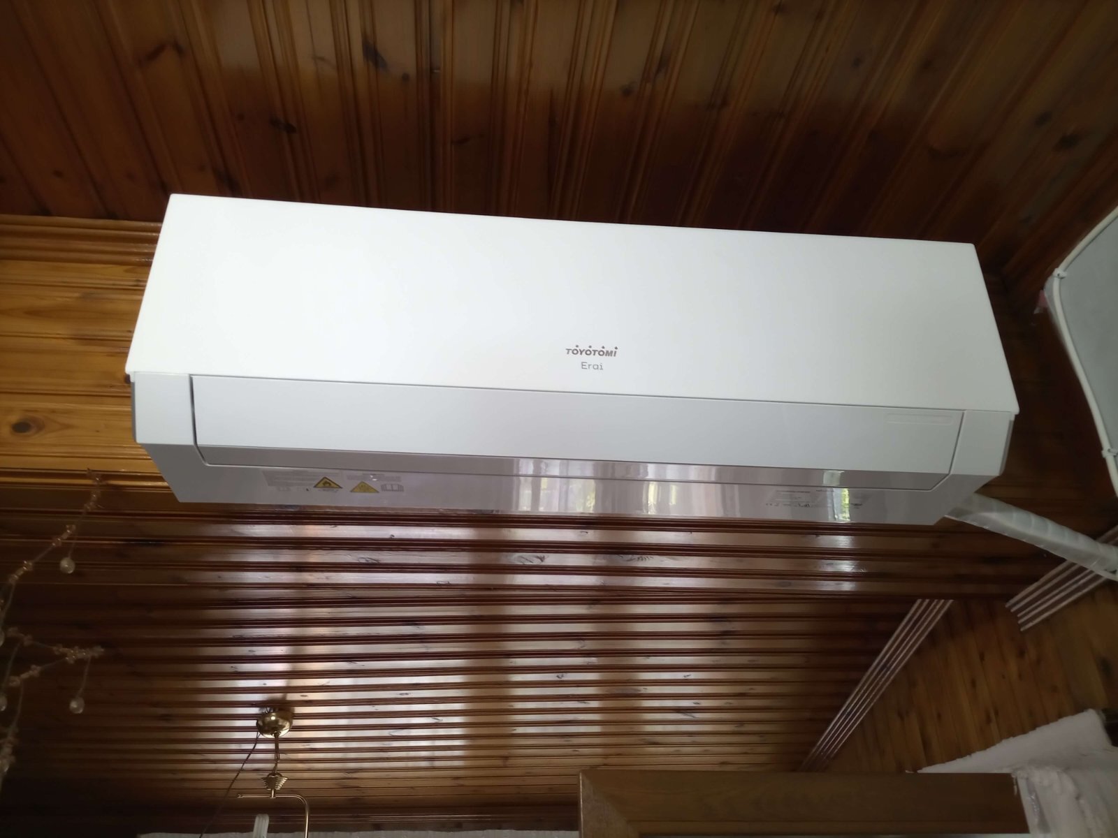

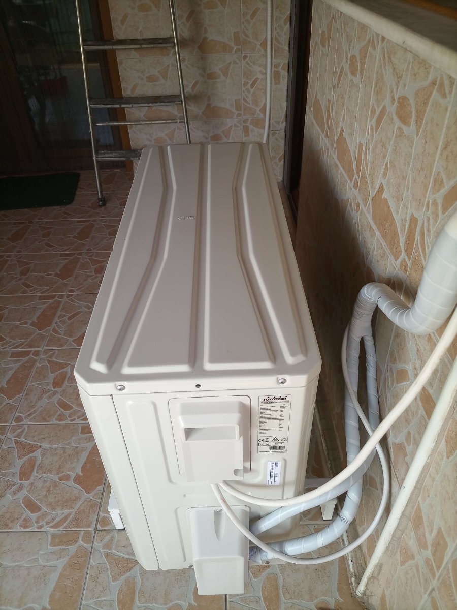

Φωτογραφίες από την εγκατάσταση για να δούμε σε τι επίπεδο είναι, γενικά ακόμα και ένα τσάκισμα μπορεί να επηρεάσει την κατανάλωση.

Δεν βλέπω κάτι περίεργο στην εγκατάσταση, θα προσπαθούσα να βρω κάποια άλλη θέση για το οπτικό κομμάτι.
Είχες πει ότι άλλαξε η απόσταση κατά ένα μέτρο, μήπως μπήκε σε άλλη θέση το εσωτερικό;
Πάντως αφού έχεις ηλεκτρολόγο, καλό θα ήταν να βάλεις ένα στεγανό ηλεκτρολογικό κουτί/πίνακα που θα περιλαμβάνει Πρίζα -> Προστασία υπέρτασης -> Wifi μετρητή tapo κτλ που θα τα χρειαστείς έξαλλου ακόμα και αν το αλλάξεις.
6 λεπτά πριν, Klausx είπε
Οχι μονο η εξωτερικη μοναδα αλλαξε θεση κ βγαζει τον ζεστο αερα μεσα στην βεραντα ενω πριν η παλια ηταν πιο διπλα και ηταν φατσα με τα καγκελα,γενικα δεν μου πολυ αρεσε η δουλεια του.
