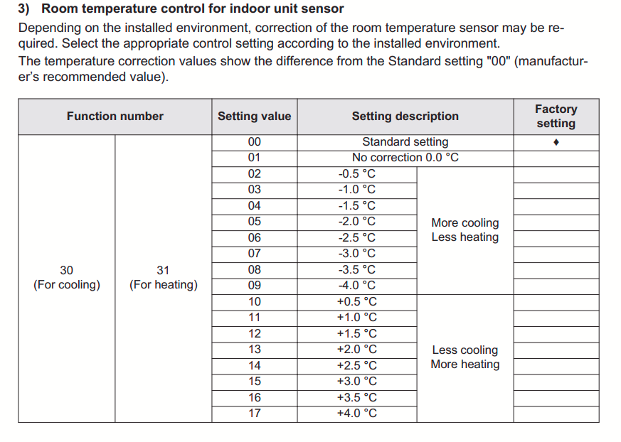

Όταν είχα μιλήσει με τον τεχνικό για εκείνο το μαυρο, με την ευκαιρία αυτή, τον ρώτησα και για την απόδοση του. Πχ στο 23-24 δεν ζέσταινε τόσο καλά  και αναγκαζόμουν να το βάζω στο 25.
Μου είπε κάτι σχετικά με τον αισθητήρα θερμοκρασίας της εσωτερικής μονάδας και μου είπε ότι θα ήταν πολύ καλό να κάνουμε ένα καλιμπραρισμα .
το κάναμε και τώρα το βάζω στο 23.5 και γίνεται φούρνος  55τμ με σκάλα
Αν θες να σου εξηγήσω μέσω προσωπικού μηνύματος
πάντως αισθητά η απόδοση του απογειώθηκε .

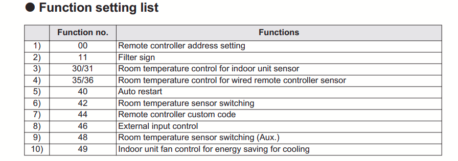

Μήπως αναφέρεσαι σε αυτό όπου με το τηλεκοντρόλ μπαίνεις στο "κρυφό" μενού και μπορείς να ρυθμίσεις κάποια πράγματα και μεταξύ αυτών και που ακούει ο αισθητήρας εσωτερικής θερμοκρασίας; Το offset ουσιαστικά.
Μπορεί να είναι αυτό
To offset το ρύθμισα και γω στο ένα από τα δύο Mitsubishi στα υπνοδωμάτια. Στο ένα by default ήταν τέλειο , στο άλλο δωμάτιο ήταν +3 βαθμούς. Μια χαρά και εκεί πλέον.
Στο gree δεν βρίσκω πως το πειραζουμε αυτό δεν το βλέπω στο service manual . Ίσως θα ήθελα -1 βαθμό εκεί.

1 ώρα πριν, GiannisSol είπε
Άρα γίνεται σε όλα;
