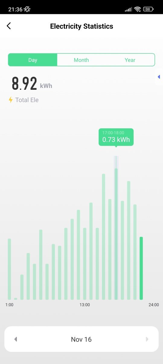

Καλησπέρα στην παρέα! σας παραθέτω το δικό μου.. (σορρυ για το γράφημα αλλά έχω smart ρελε ραγας) λόγω έλλειψης πρίζας.. mitsubishi heavy industries srk 71zr-w τοποθετημένο σε ψηλοτάβανο(5.2μ) σε σαλόνι-κουζίνα 46τμ μεζονέτα με άνω οροφο(20τμ) και κάτω όροφο(28τμ) με μέτριες μονώσεις εξωτερικά.. Χαλκιδική πρώτο πόδι. εξωτερική θερμοκρασία από 8 μέχρι 13. εσωτερική ζητούμενη από την 1 το βράδυ μέχρι τις 10 20 βαθμούς και έπειτα όλη την ημέρα 22..ελάχιστη ωριαία κατανάλωση από από 0.14kwh έως 0.73kwh)υπάρχει κάποιος άλλος τρόπος για πιο λεπτομερή καταγραφή λειτουργείας σε του για εμάς που δεν έχουμε πρίζα;
Επεξ/σία από Georpap1987
