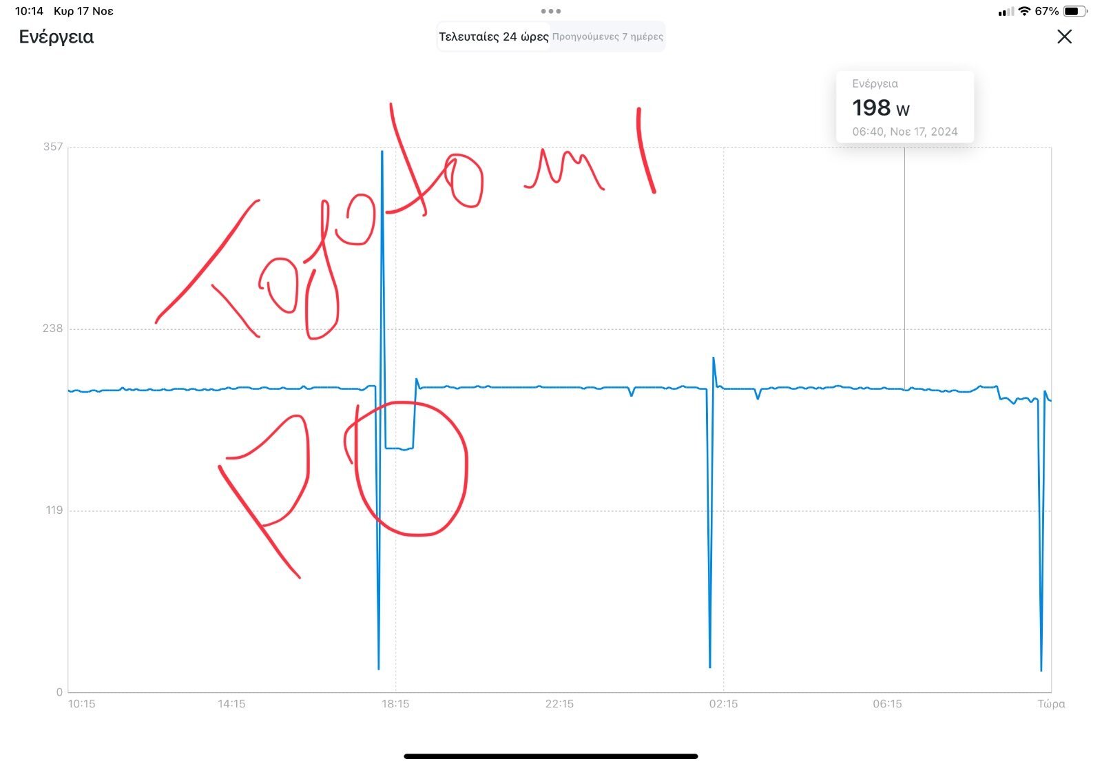

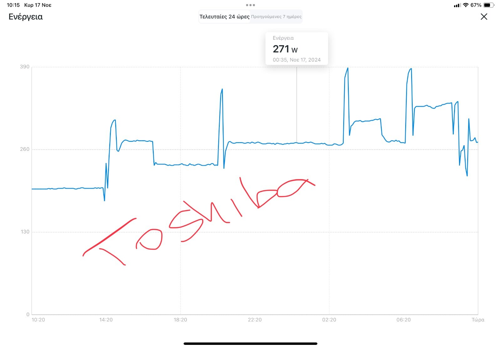

Καλώς ήρθες στον κόσμο της on off συμπεριφοράς των κινέζικων κλιματιστικών στη θέρμανση. Δούλεψε το με το follow me.
Εγώ ακούω πιο πολύ συμπιεστή, παρά λαμαρίνες. Θα το έστελνα στην Inventor το ηχητικό, να μου πουν γνώμη, μιας και από εξυπηρέτηση, είναι καλοί.
ZSX-WF 12ρι.
Ελάχιστη στη θέρμανση, 135-140W.
Εξωτερική 11 βαθμούς, ζήτηση 23.5.
Όσο κι αν το πίεσα, δεν είδα χαμηλότερα, φαίνεται ότι μετά κρεμάει.
Θυμίζω ότι στα heavy, πάνω από 13 βαθμούς μπαίνει κάτω όριο στον συμπιεστή και το όριο αυτό αίρεται στους 11 βαθμούς.

Επειδή δεν γνωρίζω που βρίσκεται ο άνθρωπος και τι θερμοκρασίες επικρατούν, κι επειδή μου έχει τύχει να πατηθεί το τούρμπο σε δικό μου ινβέντορ 18άρι και να σηκώνεται η γειτονιά στο πόδι στην εκκίνηση, γι'αυτό και το λέω. Απλό και ανέξοδο είναι να γίνει ο έλεγχος αυτός, εξάλλου ποτέ δεν ξέρεις.
