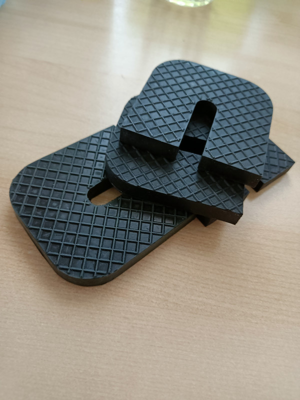

Βρήκα αυτές τις αντικραδασμικές βάσεις, που φαίνεται ότι παρέχονταν εργοστασιακά για το 12άρι του σαλονιού, αλλά τα σαΐνια που είχαν κάνει την εγκατάσταση τα είχαν αγνοήσει.
...έχουν πάχος 1εκ & 7εκ πλάτος/μήκος, με το κενό στη μέση γύρω στο 1,1εκ...
...αν και ~23 ετών, μάλλον λόγω φύλαξής τους σε ντουλάπι, δεν φαίνεται να έχουν αλλοιωθεί...είναι σκληρά στη προσπάθεια συμπίεσης κάθετα, αλλά κατά τ' άλλα ελαστικά ακόμη...
Είναι όμως τόσο πλατιά, που δεν ξέρω αν θα "κάθονταν" καλά στη βάση...

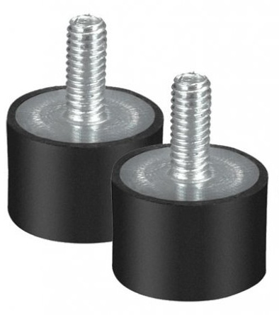

Αξίζει να τα αξιοποιήσω για το Toshiba Arata/Yukai 9K ή να αγοράσω κάτι τέτοια (~20€)...ή δεν χρειάζεται το συγκεκριμένο;

2 arata 10άρια που έχω μόλις που ακούγεται η εξωτερική κι από δονήσεις/συντονισμούς 0 μέχρι στιγμής. Το ίδιο και 13άρι edge. Κάνε το 20άρικο σουβλάκια καλύτερα.
