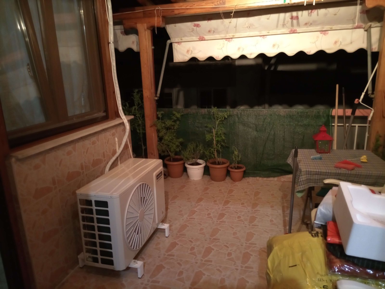

Κατι που σκεφτηκα τωρα,μηπως με την εγκατασταση εκει που το εβαλε ο τυπας υπαρχει θεμα,γιατι οταν λειτουργει ολος ο ζεστος αερας παει εκει μεσα και η βεραντα γινεται φουρνος,σορρυ για το χαλι στα δεξια φτιαχνω μια ντουλαπα για να μπουν.IMG_20240713_223436.jpg.711c3158800ea2eae334f6840bbc07fe.jpg
Θεωρώ ότι δεν έχει θέμα.
