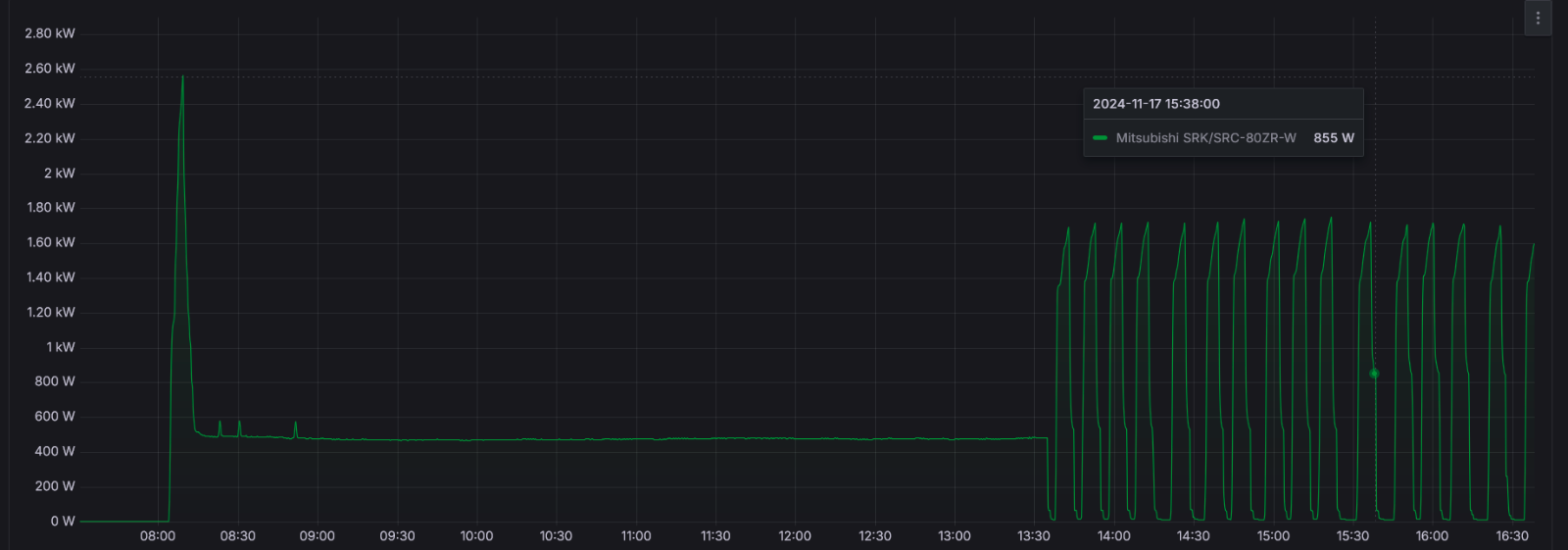

Το έχουμε εμπεδώσει, αλλά ορίστε ένα mitsubishi heavy που ανεβάζει τα ελάχιστα watts από τα 420 στα 850W για πάνω από 11-12C  και συνεπώς μπαίνοντας σε λούπα on-off

3 ώρες πριν, liakjim είπε
αυτό πως εξηγείται τεχνικά ? Δλδ γιατί να ανεβάζει τα ελάχιστα όταν είναι υψηλότερη η θερμοκρασία ???
