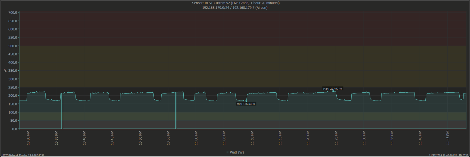

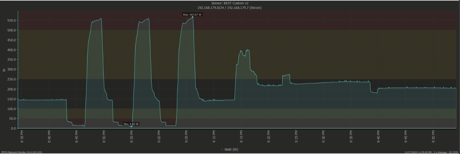

Αφού σας αρέσουν τα γραφήματα, ας βάλω κι εγώ ένα.
Πλέον οι θερμοκρασίες μου κάνουν τη χάρη, άρχισα να ψάχνομαι.
20:43, αλλάζω από 3D Auto σε "καρφωτές" περσίδες. Αμέσως κρεμάει και αρχίζει τα on-off.
21:02, ξαναβάζω 3D Auto, κάνει τον κύκλο και ισορροπεί στα 140W.
21:14, αλλάζω το set temp από 24 σε 24.5. Ανεβάζει 300-400W και μετά πέφτει στα 200-250W.
.. και τελικά καταλήξαμε στις μικροδιορθώσεις 160-230W.
Τελικά το 3D Auto (αυτόματη ρύθμιση περσίδων) για κάποιο λόγο όντως το κάνει πιο "μαλακό" στον έλεγχο..
Τα στήνουμε; 😁

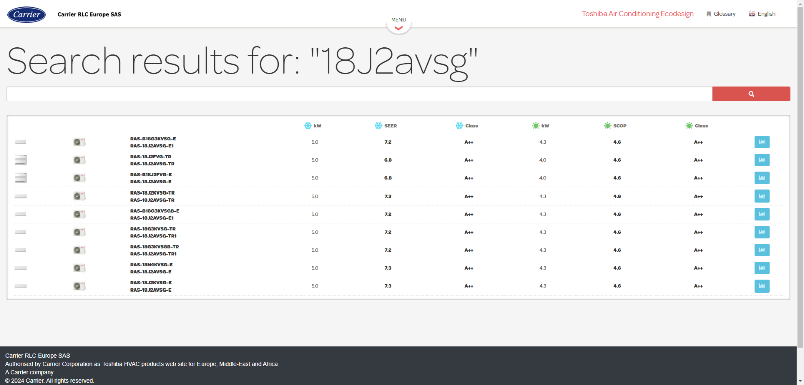

ευχαριστώ. Δηλαδή το G3 είναι λιγοτερο αποδοτικο σε Seer απο το παλιό (παραθέτω απο 18αρι γιατι για το 22 δεν δίνει ινφο στις 2 παραλλαγές);
'edit' - στα 22αρια φαίνονται ιδια Seer Scop
Επεξ/σία από skoil_elikikou
3 λεπτά πριν, skoil_elikikou είπε
Στην ελληνική αγορά θα βρεις τον πρώτο κωδικό από το screenshot με ονομασία Toshiba edge white ( βγαίνει και σε black ). Εκεί να πας.
