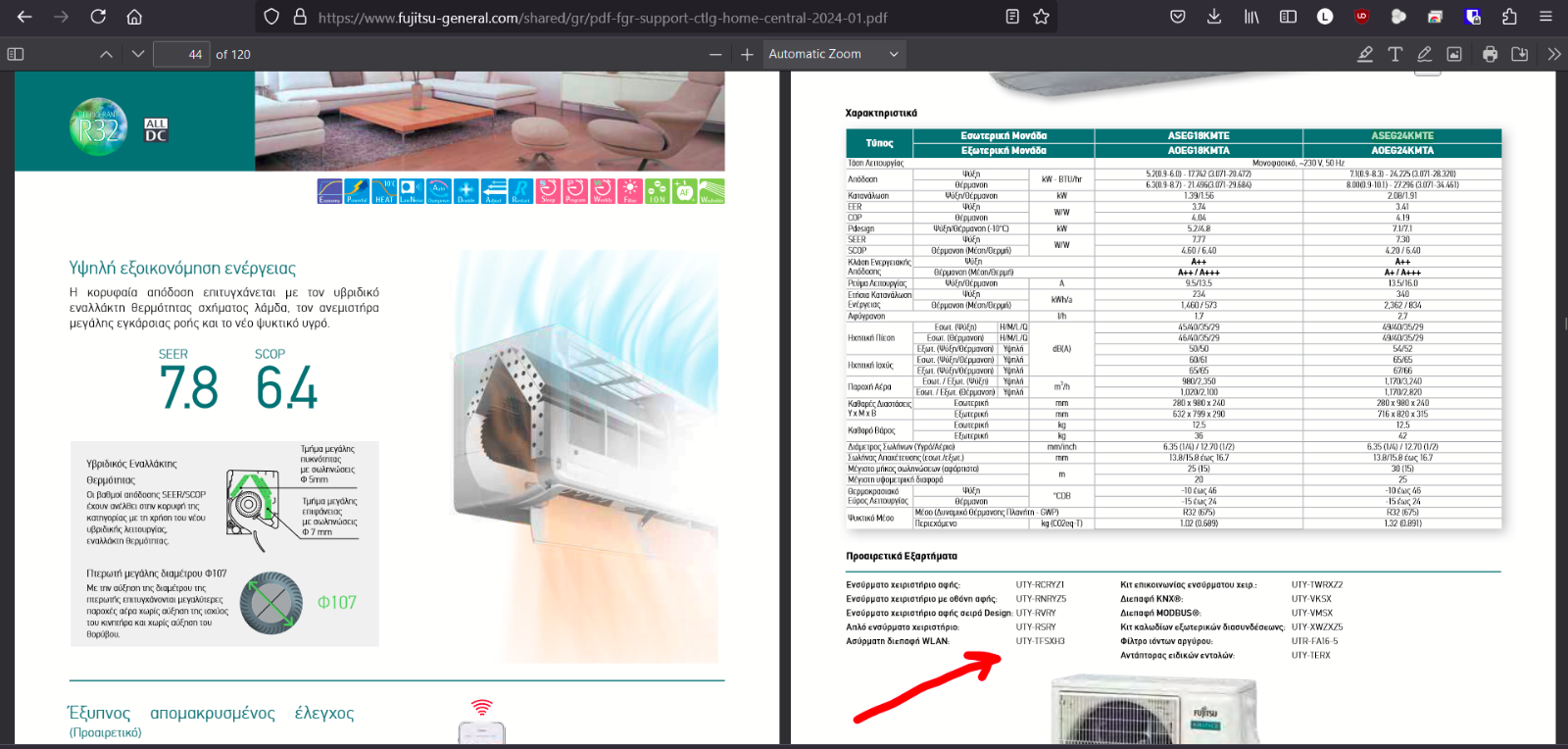

Wi Fi Module UTY-TFSXH3 100 ευρω
6 ώρες πριν, IsiR είπε
Είμαστε σίγουροι γι' αυτό; Γιατί το επίσημο site της Fujitsu δεν το δίνει για την σειρά aseg.
1 λεπτό πριν, flampouras είπε
Ωραίος. Μάλλον δεν θα το έχουν ανανεώσει. Αν θέλεις να κάνεις μια καλή πράξη πες τους το με ένα email. Στον κατάλογο υπάρχει όπως σου έδειξα.
Η μόνη καλή τιμή του ASEG24KMTE είναι από έναν στο Ρέθυμνο (markogiannakis). Έχει αγοράσει κανείς από εκεί ;
