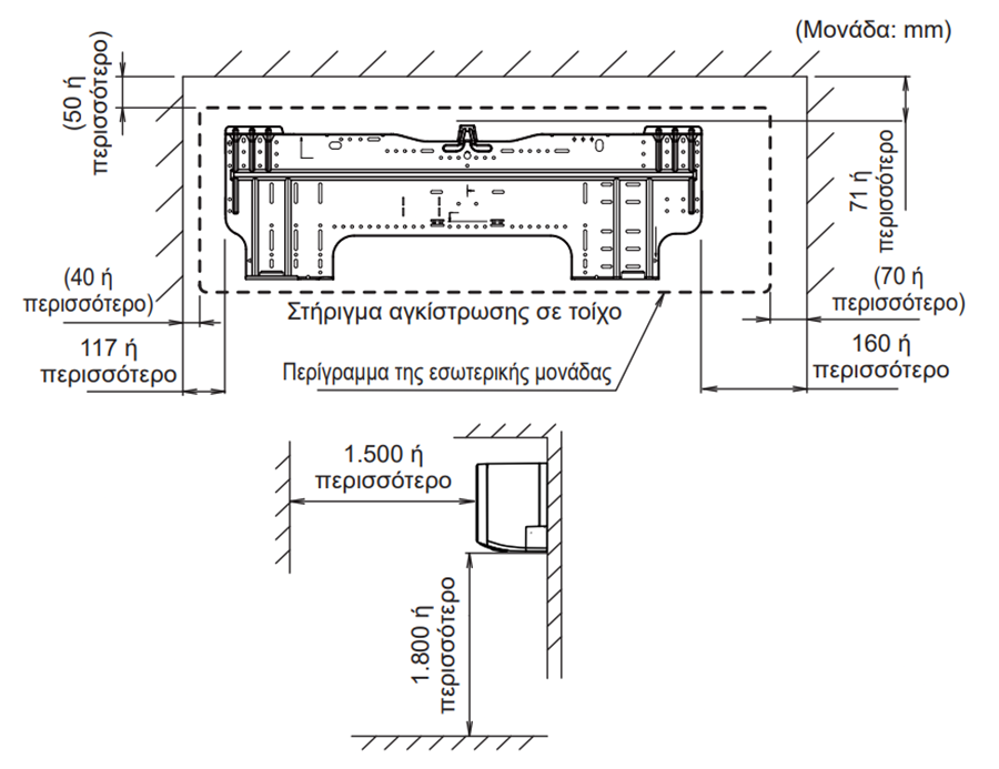

Θα το κάνω. Ωστόσο έχω τις εξής ερωτήσεις γιατί δεν μπορώ να βρω τις αντίστοιχες πληροφορίες στα manual:
1)      Πόση πλήρωση ψυκτικού υγρού χρειάζεται ανά μέτρο σωλήνα;
2)      Ποιο είναι το ελάχιστο μήκος σωλήνα;
3)      Απ’ ότι βλέπω χρειάζεται 2.5mm2 καλώδιο άρα και 16A ασφάλεια αρκεί, σωστά;
4)      Βάση του παρακάτω σχεδιαγράμματος:
                                i.            Από το πλαίσιο στήριξης η ελάχιστη απόσταση από το ταβάνι είναι 71mm ή κάνω λάθος;
                              ii.            Από το πλαίσιο στήριξης, από την δεξιά πλευρά, η ελάχιστη απόσταση από τον τοίχο είναι 16cm;
Spoiler
5)      Στο αρχικό μου post εδώ ρωτούσα για την θέση τοποθέτησης. Κάποια γνώμη;
Ότι βρήκα, το βρήκα από την σελίδα της Fujitsu στην Ελλάδα. Όταν έβαλα το μοντέλο ASEG24KMTE στην αναζήτηση εγγράφων, το εγχειρίδιο εγκατάστασης  έχει όνομα «W9387603231-0101_IM_En_ASYG18KMTE.pdf» οπότε δεν είμαι και 100% σίγουρος ότι όλα τα παραπάνω είναι σωστά. Και δινει τον UTY-TFSXF2 για wifi:

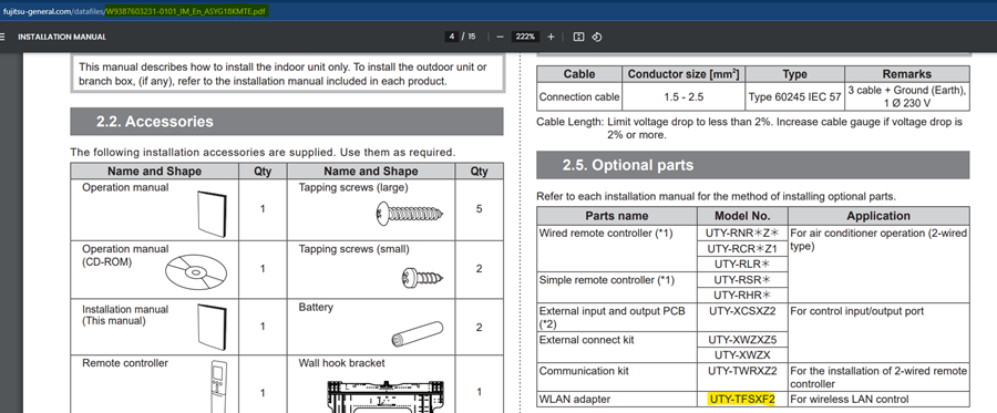

Αυτά που ζητάς υπάρχουν στο design manual.
Για τον adapter πιθανολογώ ότι όταν βγήκε το manual για το asyg18kmte δεν είχε βγει το νέο module που υποστηρίζει την airstage πλατφόρμα.
Εγώ πχ που έχω το asyg24kmta, έχω βάλει το νέο module και έχω κανονικότατα airstage.
Πάντως στη θέση σου θα επικοινωνούσα με τον αντιπρόσωπο και όχι με το forum του Insomnia για 100% έγκυρες πληροφορίες.

Ένα έχω να πω, ΕΞΥΠΗΡΕΤΙΚΟΤΑΤΟΙ στην Fujitsu Ελλάδος.Μπράβο! Για τις παραπάνω ερωτήσεις:
Ελάχιστο μήκος σωλήνα 3m μαζί με τα 40-50 εκατοστά του κλιματιστικού (δηλ. 3m συνολικό).
Μέχρι 15m ΔΕΝ χρειάζεται πλήρωση ψυκτικού υγρού.
16Α ασφάλεια και 2.5mm2  καλώδιο παροχής κατ' ελάχιστο.
Κυρίως τους ενδιαφέρει η ελάχιστη απόσταση από το πάτωμα να είναι 1.8m ή/και παραπάνω από το κάτω μέρος του κλιματιστικού. Όσο αφορά την πάνω πλευρά του κλιματιστικού θέλει τουλάχιστον 5 εκατοστά.
Ο συμβατός wifi adapter είναι ο UTY-FSXH3.
Ο τεχνικός από το service που μίλησα θα μου στείλει σε email, operation και installation manual. Του ζήτησα και το design manual, μου λέει είναι για το service, δεν ξέρω αν μπορώ να στο στείλω. Του λέω ευγενικά, κάντε μια ερώτηση και αν μπορείτε θα με εξυπηρετούσε πολύ αν μου το στέλνατε. Μόλις μου τα στείλει θα τα ανεβάσω εδώ για όποιον τα θέλει.

Μόλις ήρθαν! Έχουμε και το service manual του ASEG
Ωστόσο από το όνομα των αρχείων βλέπω ASYG. Μου είπε ότι είναι τα ίδια, αλλά τι να πω...
https://1drv.ms/f/s!AvAlfJNsNNKBhasPwG7OkqilaW-UGQ?e=esvUbP

@flampouras και design manual https://www.manualslib.com/manual/3497268/Fujitsu-Airstage-Aseg18kmte.html
