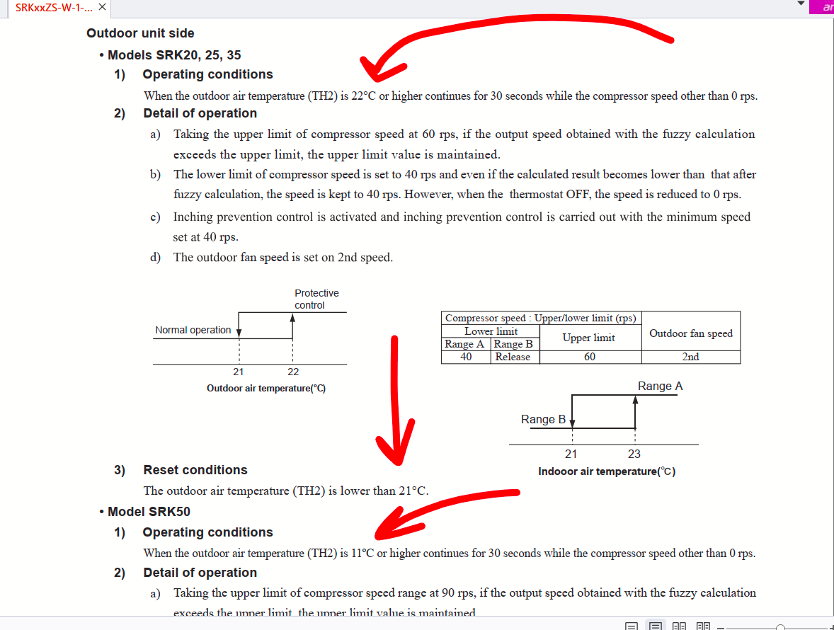

55 λεπτά πριν, insomniagfg είπε
Τι να προσεξω δηλαδη για να διαπιστωσω τα λεγομενα σου, αν σε συγκερκιμενη θερμοκρασια αλλαζει συμπεριφορα λογο προγραμματισμου?
Ναι, θα φανεί αμέσως, θα σου αρχίσει τα έντονα on-off και ενδεχομένως δεν θα μπορεί να μείνει στο set point.
48 λεπτά πριν, liakjim είπε
Καλά θυμόμουν.
22 για τα μικρά με 21 επαναφορά ( άρα σαν να μην υπάρχει) και 11 στο 50άρι με 10 επαναφορά
Ούτε που το είχα προσέξει. Άρα τα πάσχοντα είναι τα ZR και τα ZSX.

13 λεπτά πριν, cmaniac είπε
Θα θέλουν και αυτά επιβεβαίωση μέσω του service manual. Πιθανότατα όχι.
Μου έβαλες φυτιλιά και τσέκαρα τα manual.
Τα ZSX/ZR, έχουν το κλασσικό 2-step πρώτη προστασία 11-13 και δεύτερη 16-17.
Το ZS το είπες, 21-22.
Το ZTL 21-22.
Τo ZSP έχει 1 step στα μικρά: 21-22. Στο 4.5kW, έχει 2-step: 10-11 και 19-20 (είναι λίγο μπέρδεμα το manual, αλλά αυτό κατάλαβα).
