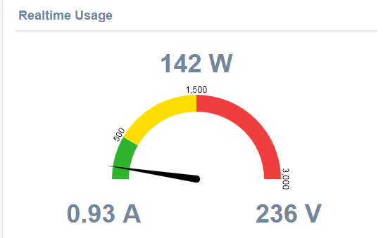

Σε ποια εξωτερικη θα φανει? Τωρα οι συνθηκες ειναι 12 εξωτερικη ζητηση 22, καταναλωση 160w.Μεχρι βραδυ θα κατεβει και αλλο θα το παρακολουθησω, αν και δεν νομιζω να αλλαξει κατι.
Να ξεκαθαρίσουμε ότι δεν είναι σίγουρο ότι υπάρχει κατώφλι στις θερμοκρασίες που συνηθίζεται ζήτηση για θέρμανση. Δεν είναι κάτι που ούτε τα Daikin ούτε τα Toshiba που έγραψα πριν συνηθίζουν, αλλά στα υψηλής απόδοσης είναι που υπάρχει το ερωτηματικό για λόγους φυσικής, γι αυτό ψάχνομαι για το δικό σου, αλλά και για το Daiseikai. Σκέψου ότι είσαι ο αρωγός μας για να βεβαιώσουμε ότι η Daikin αύξησε την απόδοση χωρίς να θυσιάσει τον έλεγχο χαμηλά από την προηγούμενη γενια. Specs vs reality.
Στο δια ταύτα, εάν λοιπόν έχει κάποιο όριο, θα είναι πάνω από τους 10-15. Υπάρχει πιθανότητα να συζητάμε και πάνω από 20, αλλά εκεί ακόμα κι αν υπάρχει, δεν νομίζω ότι ενδιαφέρει και κανέναν.
