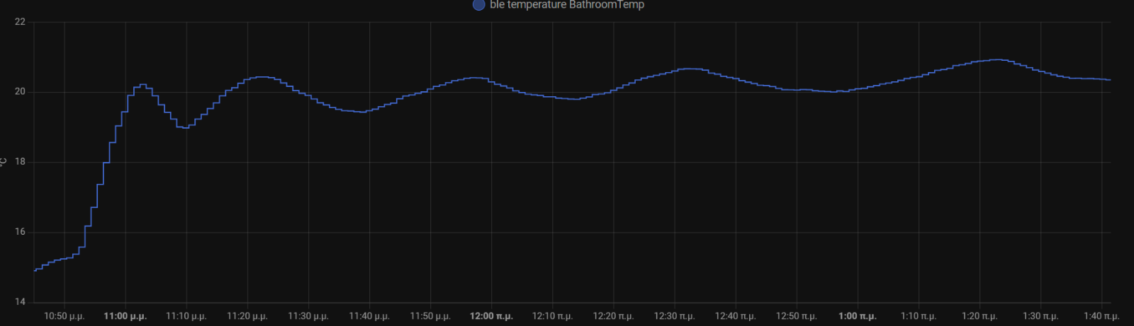

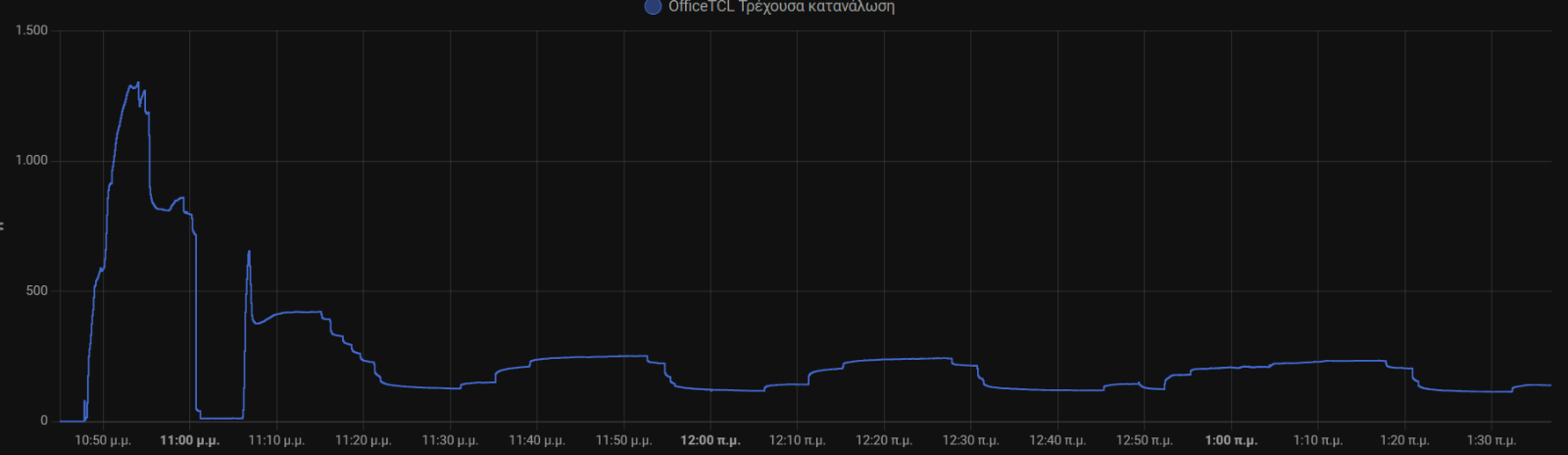

Αν μπορείς δες τι θα κάνει όταν η εξωτερική πέσει κάτω από τους 10C.
Το Morris winfin 35150 που βάλαμε στα πεθερικά ( φασόν TCL ) , ανεβάζει αρκετά τα ελάχιστα watts του όταν πέσει η εξωτερική και από ότι θυμάμαι έχει και δεύτερο σκαλοπάτι στους 2C που πάει ελάχιστα κάπου 900W ( αν δεν με απατά η μνήμη μου). Για αυτό δεν μου αρέσει για θέρμανση.
image.png.302e157b003cba869845c01f121b0a
image.png.fc2be31edbaf064dc8efcaaecb4a9f
