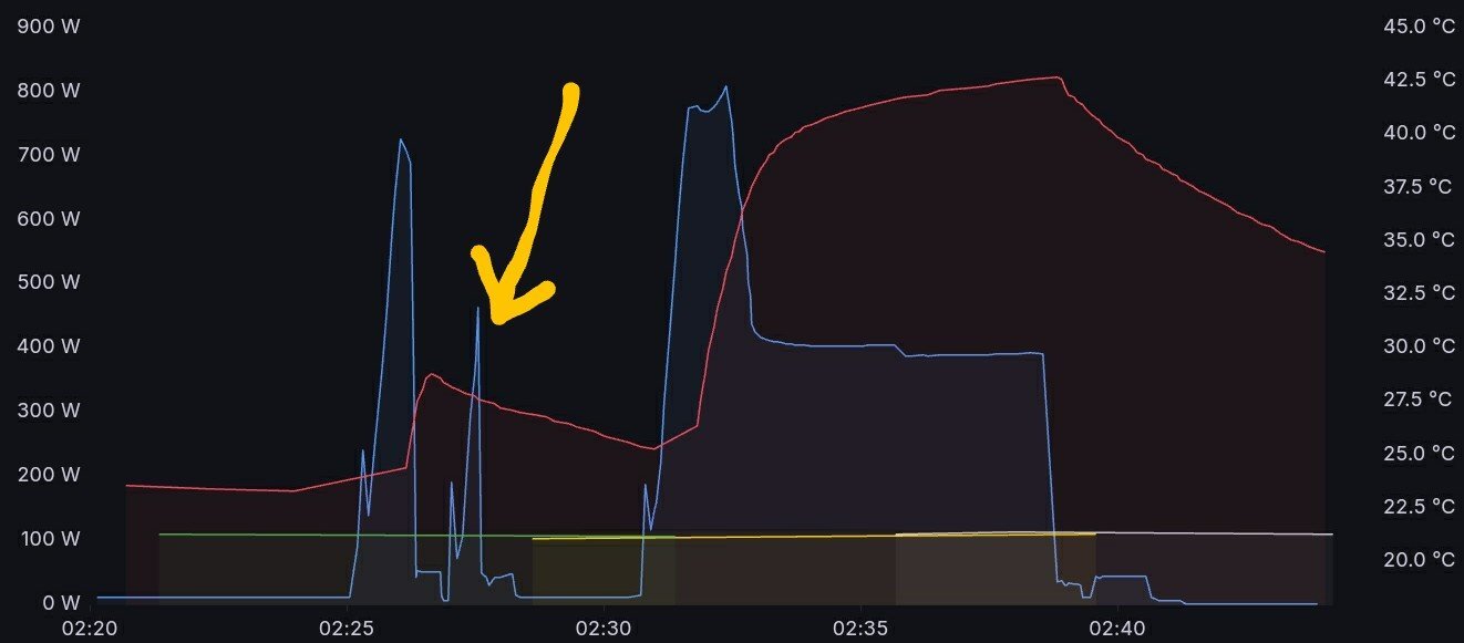

Πάει να ξεκινήσει....
Σταματάει και βγάζει dF για λίγο .
Ναι το κάνει και σε εμένα , το έχουν πει και ένα κάρο άλλοι κάτοχοι midea. Σκάει για λίγο την 4οδη πριν από κάθε κύκλο on off. Αν θυμάμαι καλά ο @Klausxέχει πει ότι το κάνουν για να εκτονωθεί η πίεση του ψυκτικού υγρού πριν την επόμενη εκκίνηση. Εμένα καμιά φορά με ξυπνάει αυτό το φςςςςςςςττττ που κάνει.
Όταν κάνει Defrost πρέπει να δουλεύει η εξωτερική μονάδα, βλέπεις κάτι τέτοιο; Αν όχι ίσως κάποιο σφάλμα. Βάλτο super θέρμανση να δεις αν είναι οκ από απόδοση.
