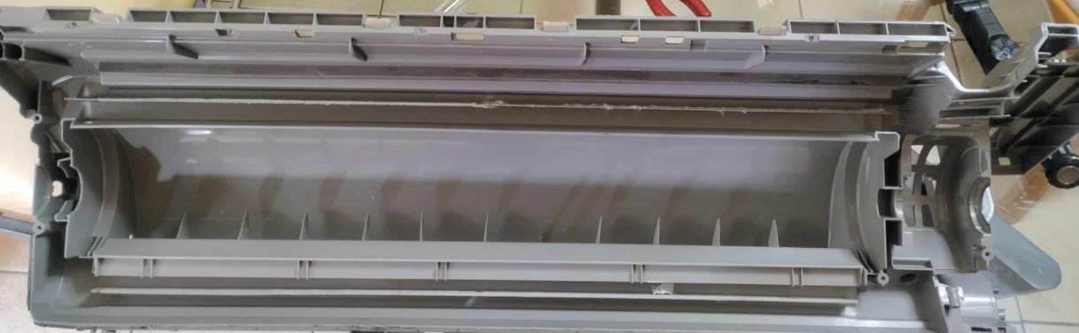

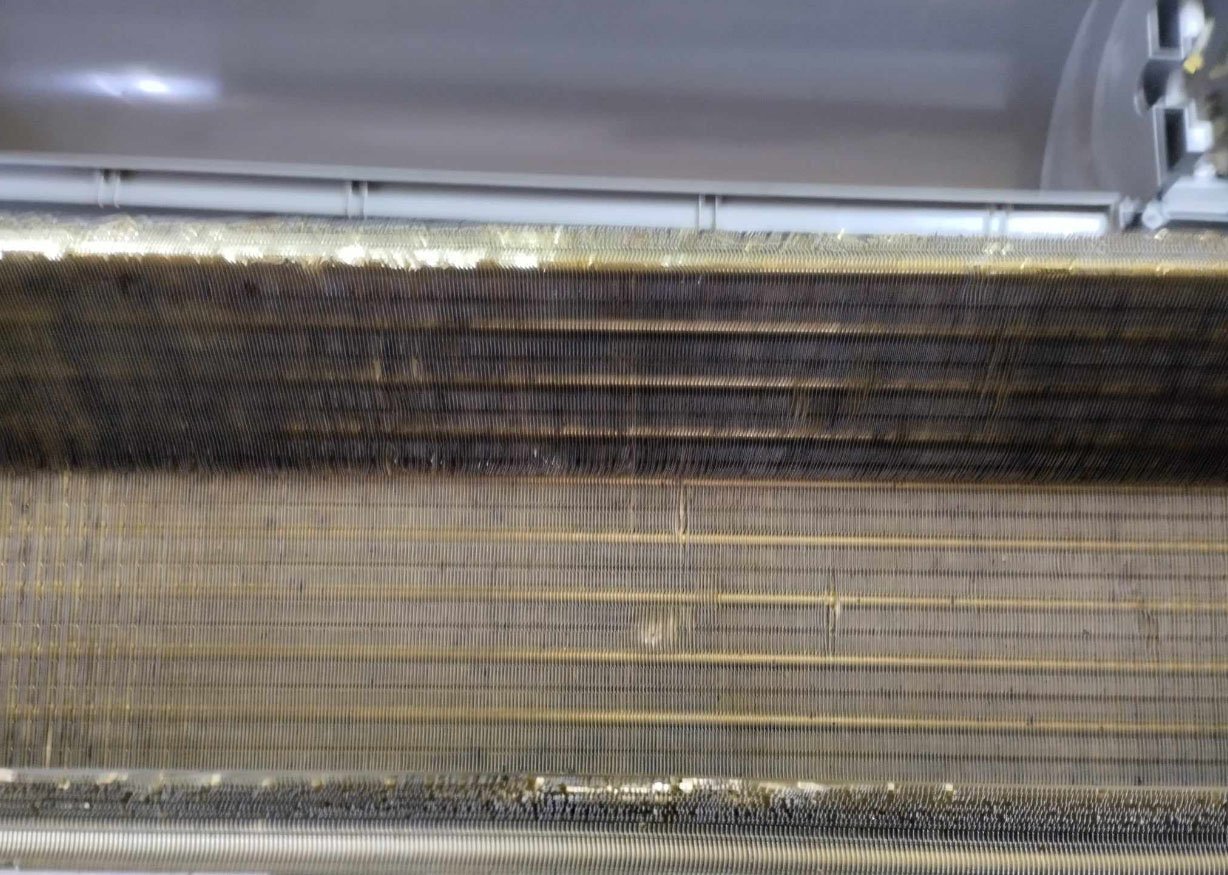

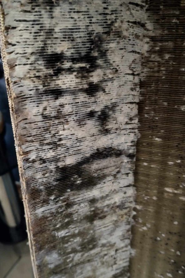

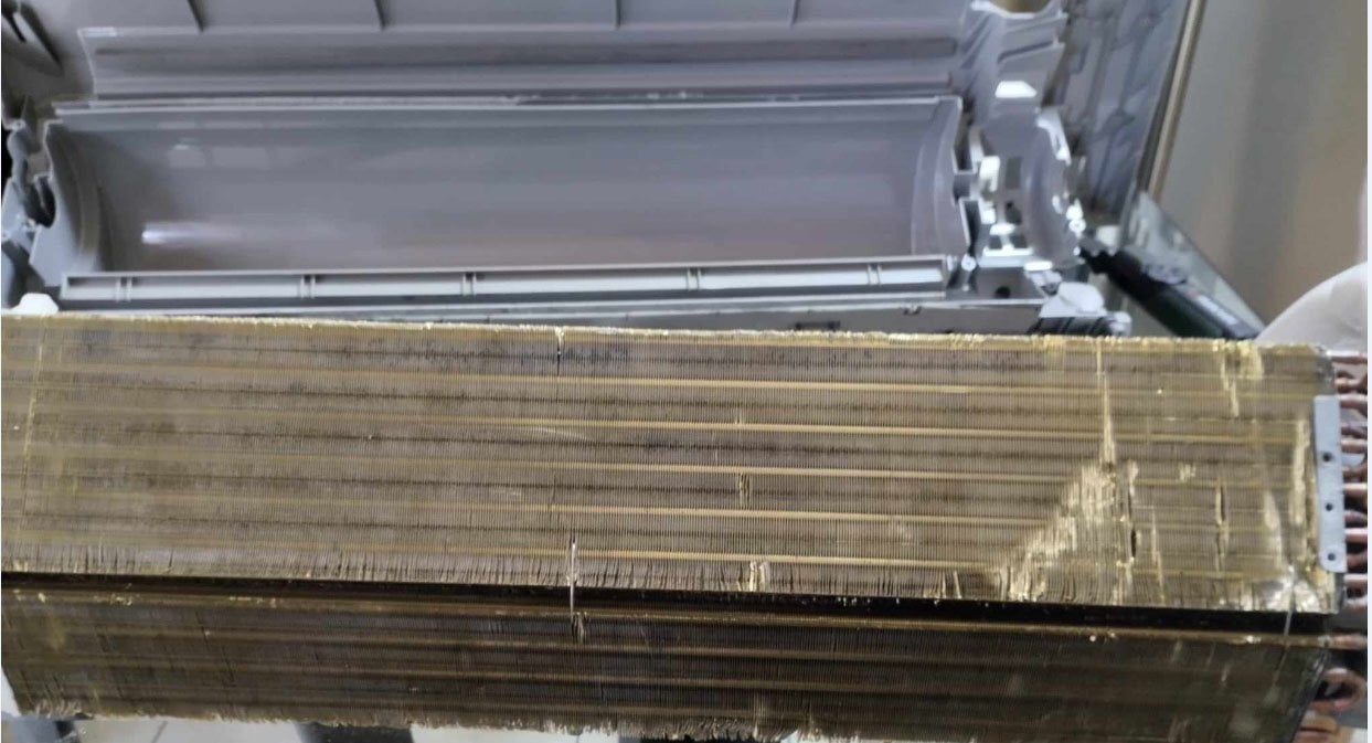

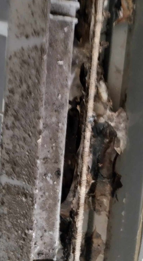

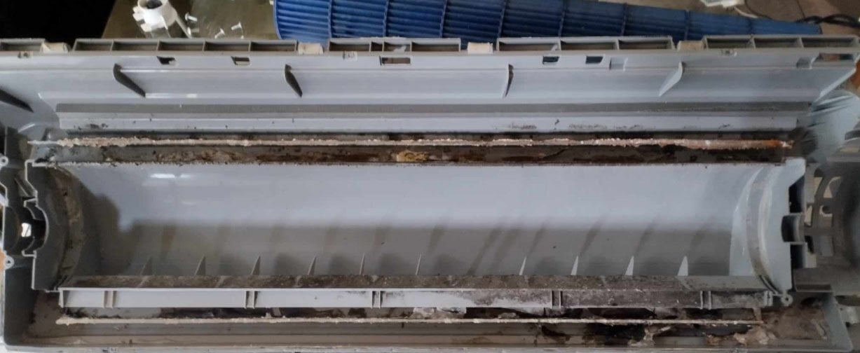

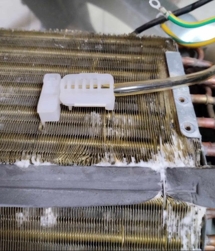

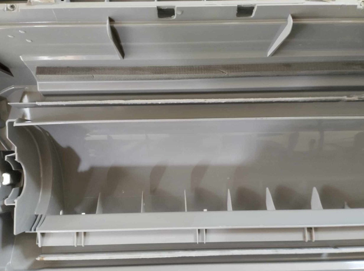

Midea prime 9αρι σε υπνοδωμάτιο μετά από 4 χρόνια κυρίως ψύξη, συνολική κατανάλωση 2600 κWh που σημαίνει αρκετές ώρες λειτουργίας με συντήρηση κάθε χρόνο.... Στον ίδιο χώρο ήταν ένα On/off 15+ χρόνια χωρίς να έχει πιάσει κάτι τέτοιο εσωτερικά...
Δεν υπήρχε περίπτωση να καθαρίσει από την μέσα μεριά ενώ ήταν εγκατεστημένο. 4 χέρια με χημικό χωρίς αραίωση με πινέλο και τρίψιμο με σκληρή βούρτσα για να γίνει σαν καινούριο. Το πρόβλημα ξεκίνησε πέρσι τον Σεπτέμβρη/Οκτώβρη που δούλευε λίγες ώρες το μεσημέρι και μετά κλείσιμο χωρίς στέγνωμα. Φυσικά παίζει ρόλο και η σχεδίαση σαν σύνολο (σασί ενιαίο με το λεκανάκι με κακή ρύση, πυκνό στοιχείο)

52 λεπτά πριν, Klausx είπε
Σύντομα και οι βελτιώσεις στο εξωτερικό μηχάνημα για τον θόρυβο.
Κατι τετοια με ταρακουνουν ωστε να παταω το κουμπακι του self clean οταν αεριζω το διαμερισμα ... τζιζουζ κραιστ...
Επεξ/σία από mdkamael
Κάθε φορά που το κλείνεις στην ψύξη 30 λεπτά με 1 ώρα στην λειτουργία Fan μεσαία σκάλα. Επίσης όταν αερίζεις το δωμάτιο μπορείς πάλι να το βάζεις στην λειτουργία Fan. Απλά όχι ενώ δουλεύει σκούπα ή στρώνεις κρεβάτια κτλ
