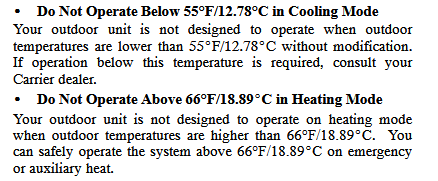

2 ώρες πριν, Klausx είπε
Γιατί σου λένε στα αυτοκίνητα για το start/stop ότι θα φας την μπαταρία/μίζα πιο γρήγορα; 🤣
Το θέμα είναι να μην ενεργοποιηθούν τα θερμικά / προστασίες από υπερβολή και συχνή χρήση της λειτουργίας.
Εγώ θα έκανα παραλληλισμό με τις αλλαγές λαδιών, που περνάει στα ψιλά το ότι υπάρχει και "severe" cycle, αλλά κανείς δεν τσεκάρει αν τικάρει τα κουτάκια και πάνε σαν τα πρόβατα και αλλάζουν στις 15-20-30.000.
Νομίζω ότι στο δικό μου δεν τρέχει σωστά πάνω από τους 35 (κάνει μόνο τον κύκλο ψύξης).
