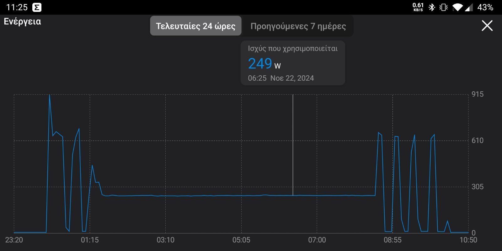

@liakjim χθεσινή λειτουργία του 18ριου Gree αυτή τη φορά χωρίς sleep mode. Έπεσε πάλι στα 250watt σερί μέχρι το πρωί που το έσπασε . Θερμοκρασία εξωτερική στη 1.30 που ξεκίνησε το χαμήλωμα 14 βαθμοί και στις 8.30 που το διέκοψε 12.9 βαθμοί.
Ζητούμενη πάντα 24 με autofan
Άρα δεν ήταν το sleep mode που ρίχνει τα watt χαμηλά. Και δεν μπορώ να καταλάβω τις θερμοκρασίες που το κάνει .
Επεξ/σία από GiannisSol

6 λεπτά πριν, GiannisSol είπε
Την θερμοκρασία την παίρνεις από το κλιματιστικό ή από δικό σου αισθητήρα; 8:30 μπορεί και να το χτυπάει ο ήλιος και να βλέπει πλασματικά το κλιματιστικό. Αυτό έχω σε μένα και κοιτάω να δω πώς θα το διορθώσω.
Επεξ/σία από cmaniac
5 λεπτά πριν, cmaniac είπε
Τη θερμοκρασια τη μετράω με tapo t310 συσκευή στο μπαλκόνι στο κάγκελο . Το μηχάνημα είναι στο τοίχο κρεμασμένο . Είναι βορινή πλευρά και εκτός του ότι έχω κατεβασμένες τέντες ο ήλιος απέχει πολλά μέτρα από το σημείο .
39 λεπτά πριν, GiannisSol είπε
Αυτό είναι πραγματικά σούπερ. Αλλά σίγουρα δεν ήταν sleep; Αν δεν με απατά η όραση μου, η φλαταδουρα έχει διάρκεια ακριβώς 8 ώρες;

36 λεπτά πριν, cmaniac είπε
Το ίδιο το κλιματιστικό σου δείχνει την εξωτερική που διαβάζει με κάποιον τρόπο;

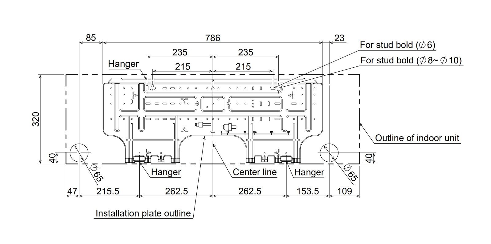

καλησπέρα στην ομάδα.
Προσπαθώ να βρω installation diagram για Toshiba Edge 18000. Στην Ελλ. ιστοσελιδα εχει για <=16000 και βρηκα το παρακάτω απο το αγγλικό σαιτ που είναι για εσωτερική μονάδα RAS-B22J2KVSG-E , παρότι που στον τίτλο του αναφέρεται ως shorai edge (?)
Σε κάθε περίπτωση έχω τις παρακάτω ερωτήσεις ίσως για κάποιον που γνωρίζει:
  1. Η απόσταση 'Χ'  (τοίχος με αριστερή πλευρά μονάδας) είναι και αυτή περ. 40 χλ?
  2. Η βάση / πλάτη αγκύρωσης είναι συμμετρική ως προς τις ελευθερες πλευρές του κλιματιστικού ; δηλαδή, στα δεξιά ειναι 132 χλ - είναι και στα αριστερά το Ύ΄ 132χλ? (στα αριστερα δεν ειναι σε κλίμακα αν κρίνω από το '300' και το '85' που δίνεται), κάνοντας το πλάτος της βασης περί τα 800 χλ (για πλάτος μονάδας στα 1053 χλμ)?
  3. Γνωρίζει κανείς γιατί η αριστερή μεριά απαιτεί 300 αντί του 170 στην άλλη μεριά; αναφέρομαι σε λειτουργικό λόγο πέραν του προφανούς ότι χρειάζεται να καλύψει μια τρύπα στα 85χλ )
Επεξ/σία από skoil_elikikou
4 λεπτά πριν, liakjim είπε
Ναι, στην εφαρμογή και φαντάζομαι και στο integration στο HA. Η έξω μονάδα με τη μέσα έχουν data επικοινωνία.
3 λεπτά πριν, liakjim είπε
Οντως 8 ωρες τωρα το προσεξα. Δεν ενεργοποιησα sleep mode , σκοπος της δοκιμης ηταν αυτος. Πολυ περιεργο. Θα ξαναγινει δοκιμη .

Αναφορικά με την διαδικασία εγκατάστασης σε ASEG/ASYG KMTE/KLCA τα σωληνάκια βγαίνουν μόνο ή προς τα πίσω ή  δεξιά του μηχανήματος όπως το κοιτάμε τοποθετημένο ή κατάλαβα λάθος;
Εδώ φαίνεται καλύτερα.
Μετρώντας από την κεντρική γραμμή, ναι.
